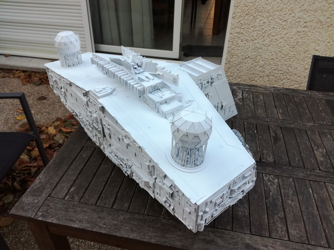

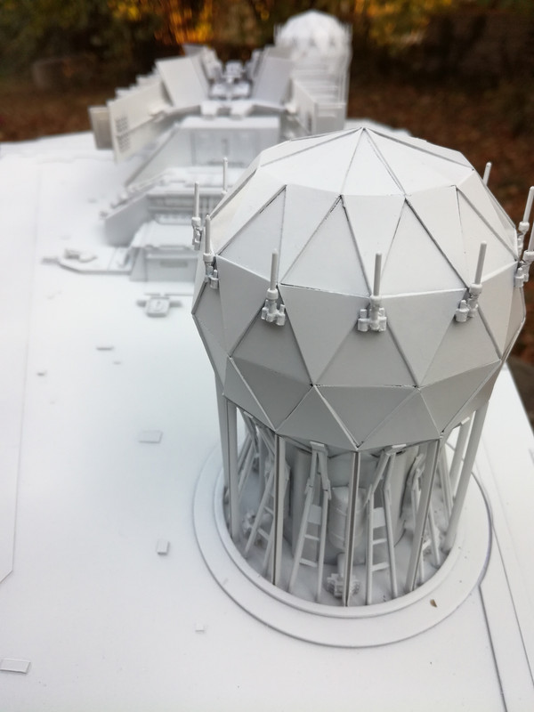

La suite :
J'ai fini une partie qui m'effrayait un peu à savoir les dômes radar

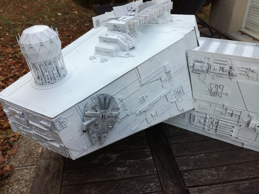

Mais aussi le faucon en lui même
Star destroyer et Falcon - Page 4 IMG-20181102-164116
Au final ça donne ça :

J'ai un doute sur la couleur du destroyer, je me demande si ça ne contraste pas trop avec le faucon et tout, si c'est pas trop blanc. Qu'en pensez-vous ?

Il fait un poil trop propre mais la couleur me semble bonne, c'est blanc et gris très clair de toute façon.
Star destroyer et Falcon - Page 4 Empty Re: Star destroyer et Falcon
Message par pili- Dim 4 Nov 2018 - 15:23
Merci Youli. Je vais essayer un jus et/ou les poudres Tamiya.

salut, beau boulot. comment as tu réalisé les domes justement ?

Au départ j'en avais imprimé un demi en 3D puis fait un moule mais c'était trop lourd et le résultat ne me plaisait pas. Du coup j'ai tout fait en impression. Pour l'état de surface je les ai recouvert de styrène découpé au laser avec le même fichier. Cette partie m'a pris du temps pour maitriser la machine.

utilises plutôt des pigments, au pire, tu pourras les "brosser" alors que si le jus te convient pas, ça sera plus difficile de revenir en arrière.
Essaye quand même de reprendre certaines détails et panneaux avec différentes qualité de blanc, de gris clair, de gris foncé, pour ajouter des détails mais surtout donner une idée d'échelle, de grandeur. :)

Pour les panneaux je les fais de petites tailles pour l'échelle, de 5 à 10 mm de côté ?
