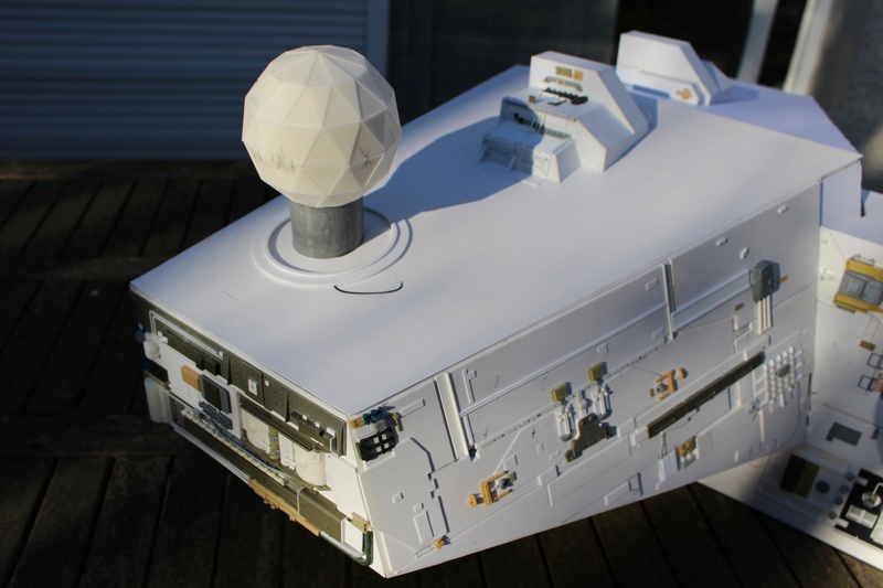

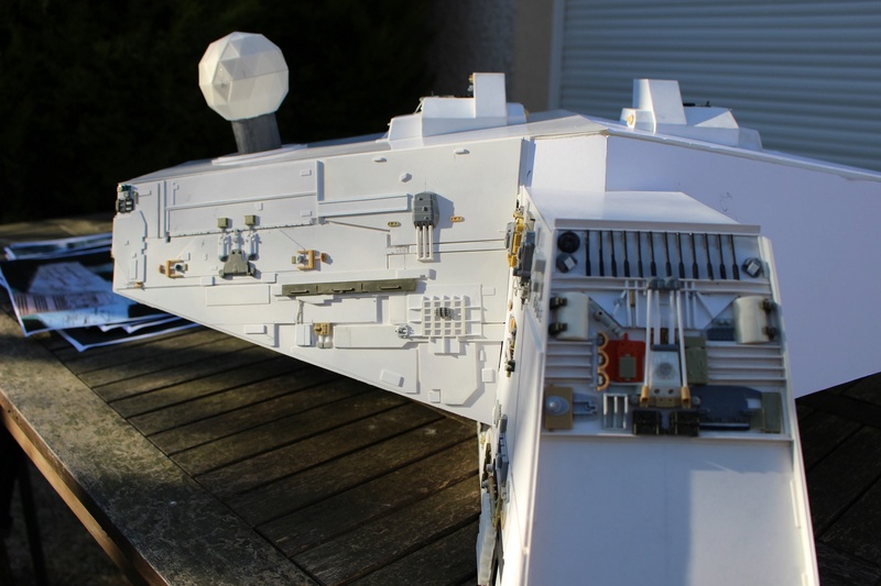

La suite :
Le coté arrière gauche ainsi que la face gauche sont terminé. J'ai attaqué les support du radar et les bouclier. Les supports radar ont été imprimés en 3D puis recouvert de carte plastique pour faire plus beau et de bien sûr de greeblies. Pareil pour les sphères génératrice du bouclier sauf que je n'ai imprimé qu'une demi-sphère, recouverte de carte que j'ai moulé pour en tirer des copies (évidées bien sûr) en résine.
Pour info les pièces sur la partie supérieure sont juste posées.
