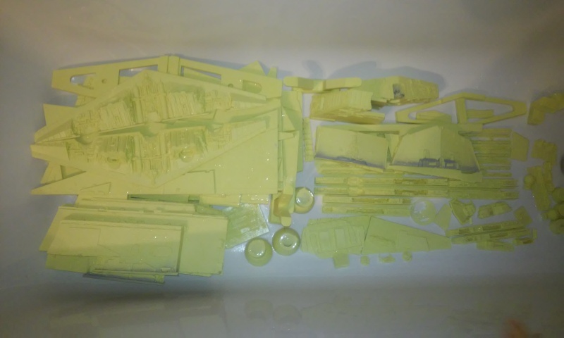

Je m'attaque à un gros projet, l'ISD de Randy Cooper, au niveau de la taille il mesure 90 cm L.

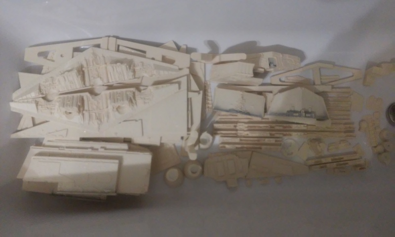

J'ai commencé par prendre un bain au pièces pour les dégraisser :

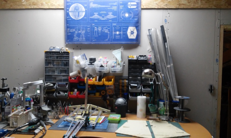

Pour le cadre je l'ai renforcé avec des profilés en aluminium :

J'ai terminé le montage du cadre.
