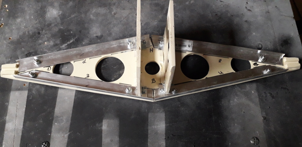

Dans un premier temps passage à la bande ponceuse des pièces principal afin d'éliminer les excédents de résine
J'ai commencé à renforcer le pièces en résine composant la structure interne avec des profilés aluminium, cela permettra d'avoir un point d'ancrage du pied robuste, renforcer les pièces en résine évitant leurs déformations dans le temps

Suite du montage avec la réalisation de la structure interne et le montage des parties inférieures et supérieures ainsi que les tranchées larérales

Voici la suite avec l'assemblage qui a comporté pas mal de boulot d'améliorations avec des profilés et le travail sur les fuites lumineuses, j'ai comblé celle-ci ensuite passage d'un apprêt noir à l'aéro
Pour le paintjob passage d'un apprêt blanc puis séance de coloriage à main levé au marqueur acrylique avec 3 teintes de gris pour les différents panneaux

Voici la suite et fin du paintjob avec plusieurs passage de la teinte finale, ensuite klir et jus gris clair pour faire ressortir les détails puis vernis mat

C'est quoi les espèces de picots sur cette photo ?

ce sont les brins de fibres optiques qui seront coupés une fois la peinture terminéeJayce a écrit:DJSLY a écrit:
