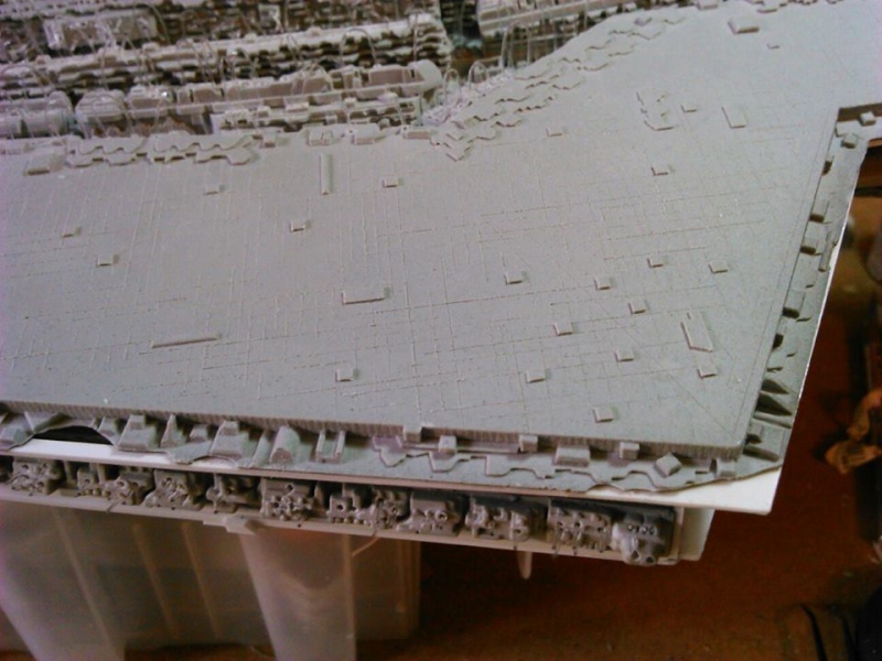

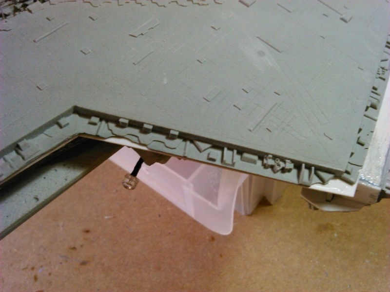

Plus sérieusement c'est un sacré boulot ! C'est une bande de LED que l'on aperçoit sur la seconde photo en haut de la maquette ?

Tout à fait petersteven c'est le 3 éme exemplaire que je réalise, pourtant ce n'est pas les autres kits Star Wars et autres univers qui manquent dans mon stock, je suis devenu addict à ce kit
C'est une bande de LED que l'on aperçoit sur la seconde photo en haut de la maquette ? a écrit:pili
Oui c'est bien de la bande led pili, vu l'étroitesse à cet endroit du kit j'ai choisi de mettre du ruban qui donnera une alimentation lumineuse en direct à la fibre.

Au niveau des différences, j'ai amélioré le positionnement du lightup interne ce qui m'a permis de gagner pas mal de temps, sinon niveau changement la proue sera différente de mes 2 premières version.

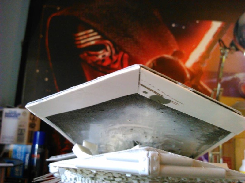

D'ailleurs voici quelques photos de l'installation du lightup, l'éclairage principal est composé de 4 ruban led qui sont collés sur un profilé losange qui est maintenu en suspension par 2 tubes ancrés dans le kit via de la colle bi-composant pour l'un et pour l'autre dans la structure en aluminium du kit.
Sinon j'ai refait tout les contours supérieur du SSD, il me reste encore le détaillage à faire sur celui-ci.
