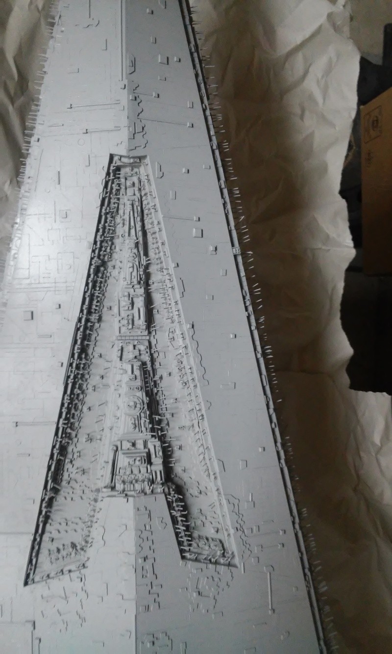

Le lightup est quasiment fini encore quelques brin de fibre a passer sur le pont supérieur.
J'ai scratché la proue du vaisseau et refait les bords de la partie arrière en carte plastique.

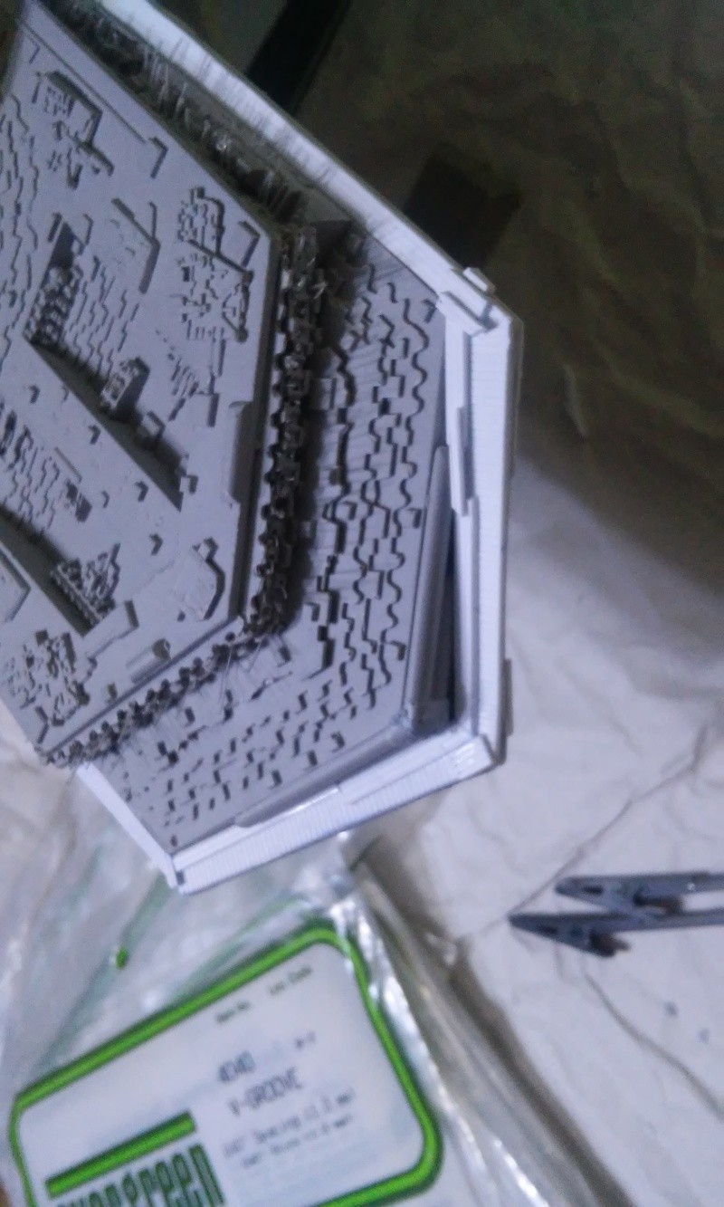

La suite avec du détaillage avec du styrène et de l'evergreen pour rattraper les défauts et casse du kit.
La couche de primer
Début du paintjob
La couche de primer
Début du paintjob
