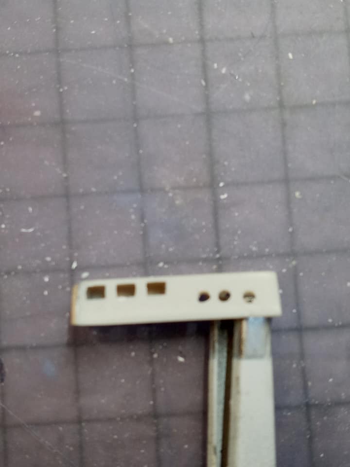

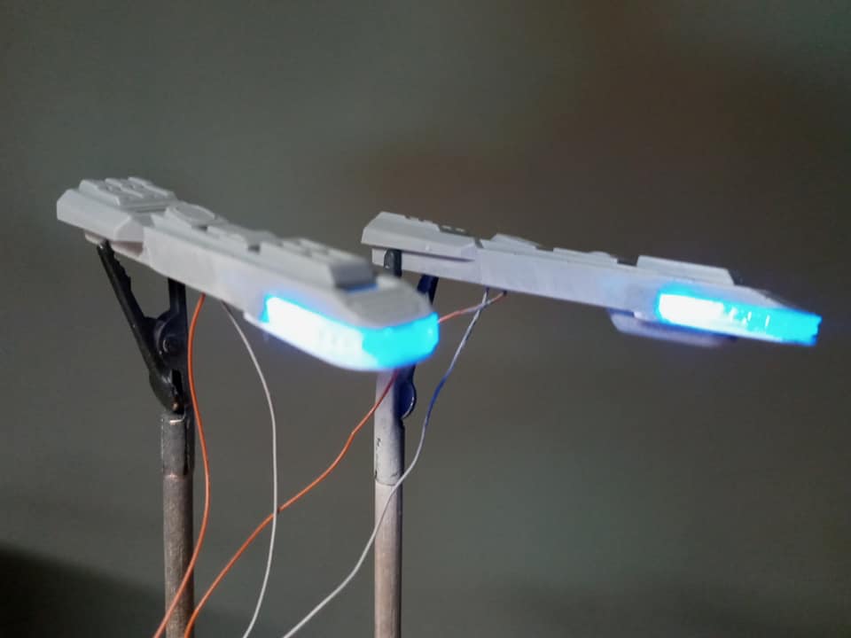

Pour commencer les bridges, avec l'ajourage des pièces pour remplacer la baie par une baie transparente pour le lightup.

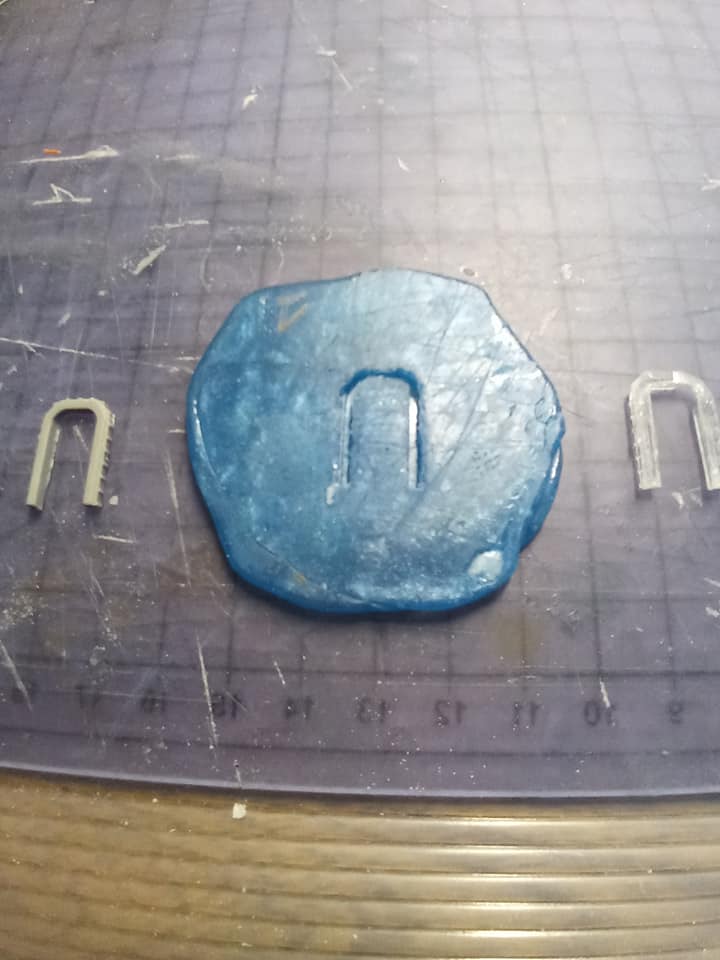

J'ai procéder ainsi, découpage de la partie qui sera dupliqué en résine translucide
Fabrication d'un moule en bluestuff à partir de celle-ci
Repositionnement de la baie en résine

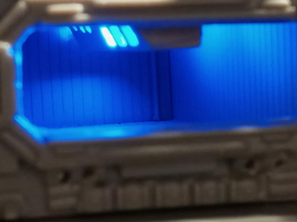

Essai avec le lightup, les montants de la baie seront peint après masquage des parties ajourés

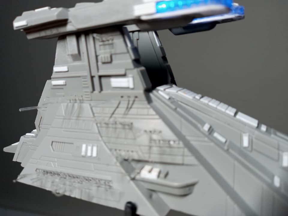

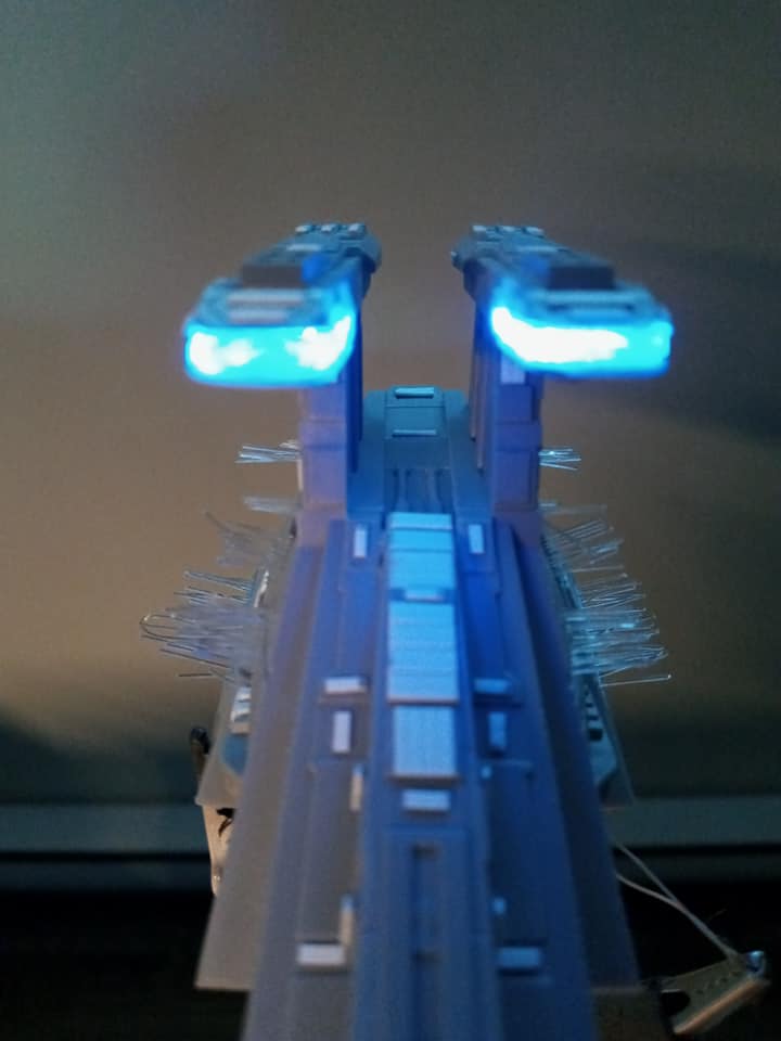

Aujourd'hui montage des bridges sur la tour, perçage et passage de la fibre, ajout d'evergreen pour donner un peu plus de relief et d'habillage, j'ai également positionné la tige qui supportera le Venator sur la base

Génial le remoulage en résine. J'avais galéré avec de la carte plastique transparente quand je l'avais fait à l'époque.

Par contre tu as perdu l'effet dents de scie, c'est dommage.

Je pense pouvoir retrouver l'effet en masquant en dent de scie la partie translucide au moment du paintjob

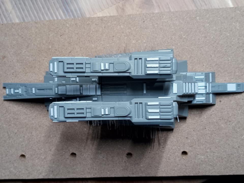

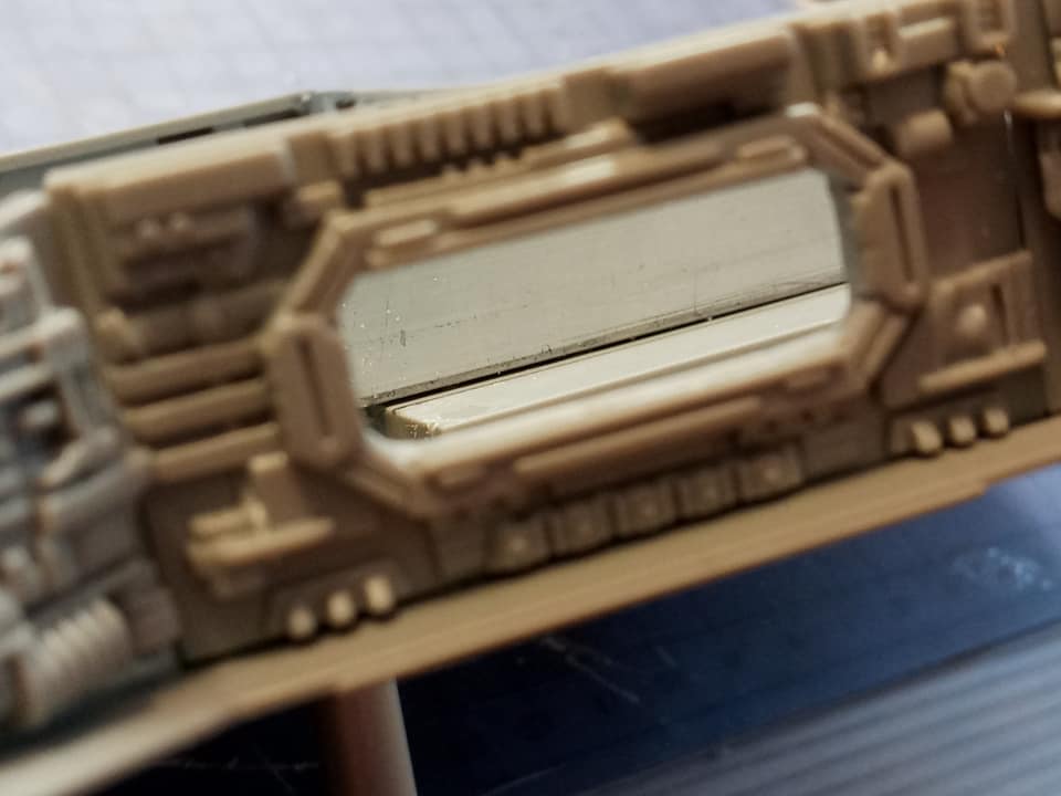

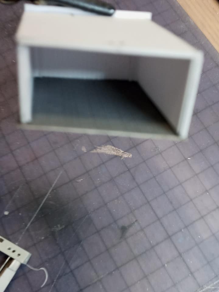

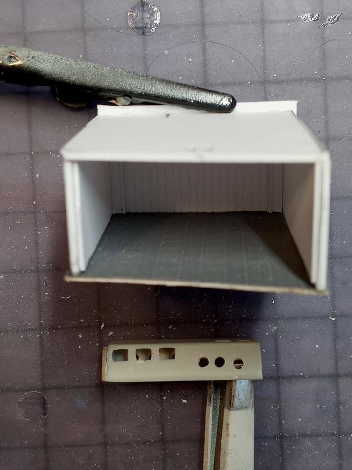

Suite du montage avec les tranchées et la réalisation de la baie en carte plastique et une pièce provenant d'un porte avion

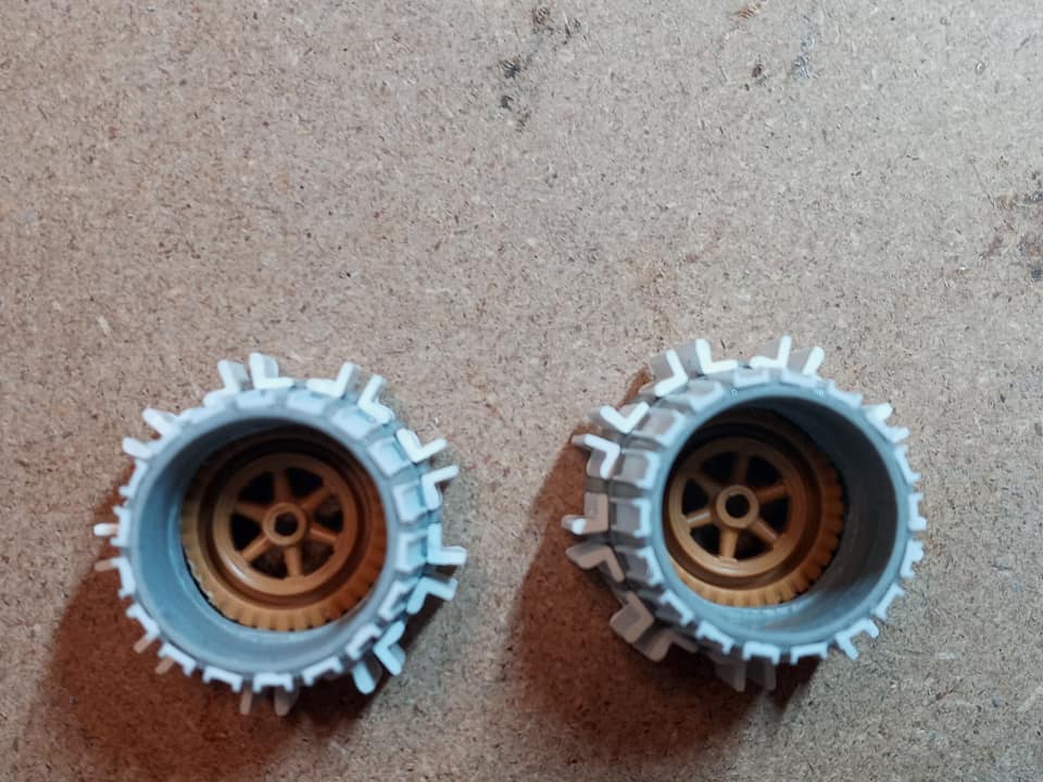

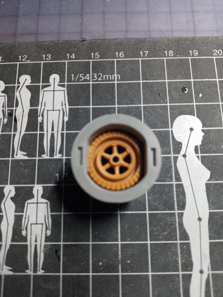

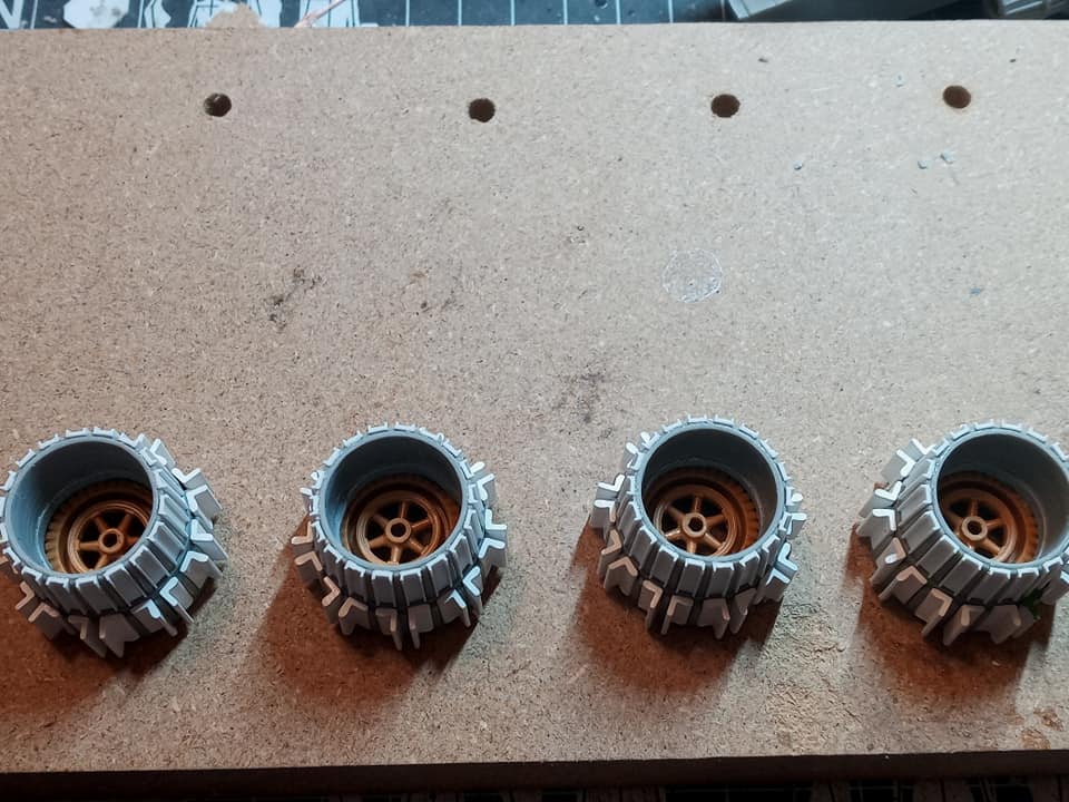

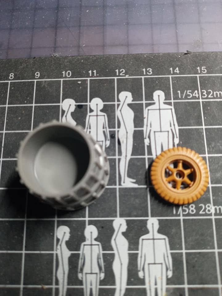

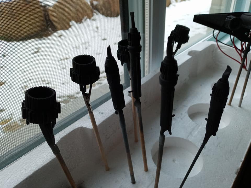

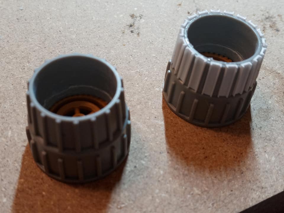

Les propulseurs étant plein j'ai procédé à une découpe et j'ai comblé avec des roues de german tractor 1/48 qui passaient par là

Sympa ces hangars

Les kits Revell.... joli fond de réacteur de leur part
Au moins ils ont eu le mérite de sortir des kits tout public entre finemolds, AMT et bandai.

Ceci dit ce sont quand même des kits avec une bonne base de travail avec un peu de travail d'amélioration
on peut obtenir quelque chose de correct

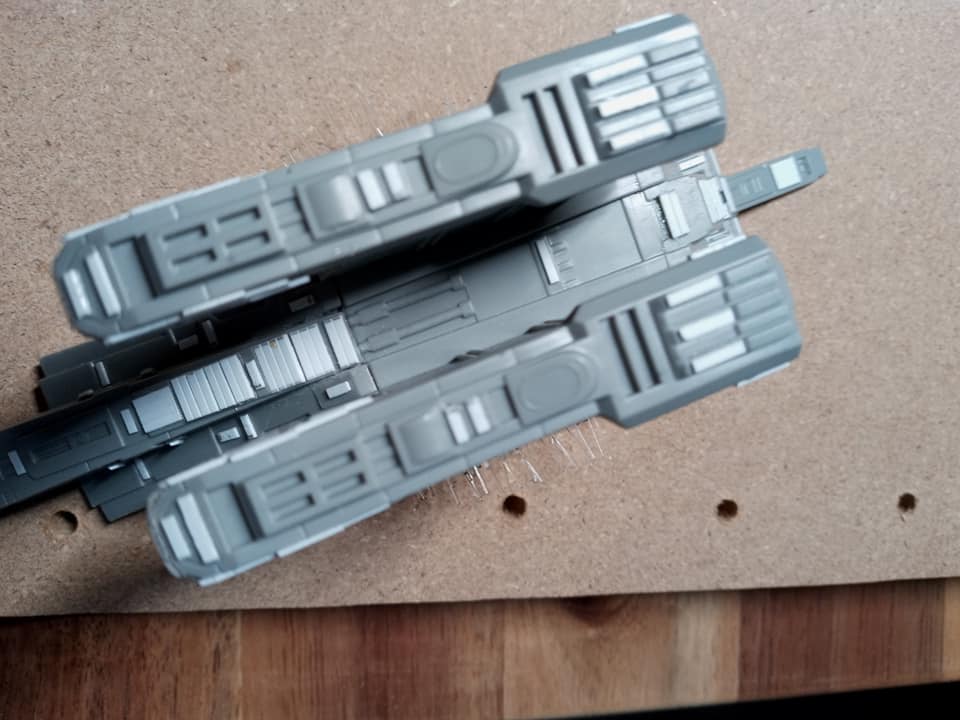

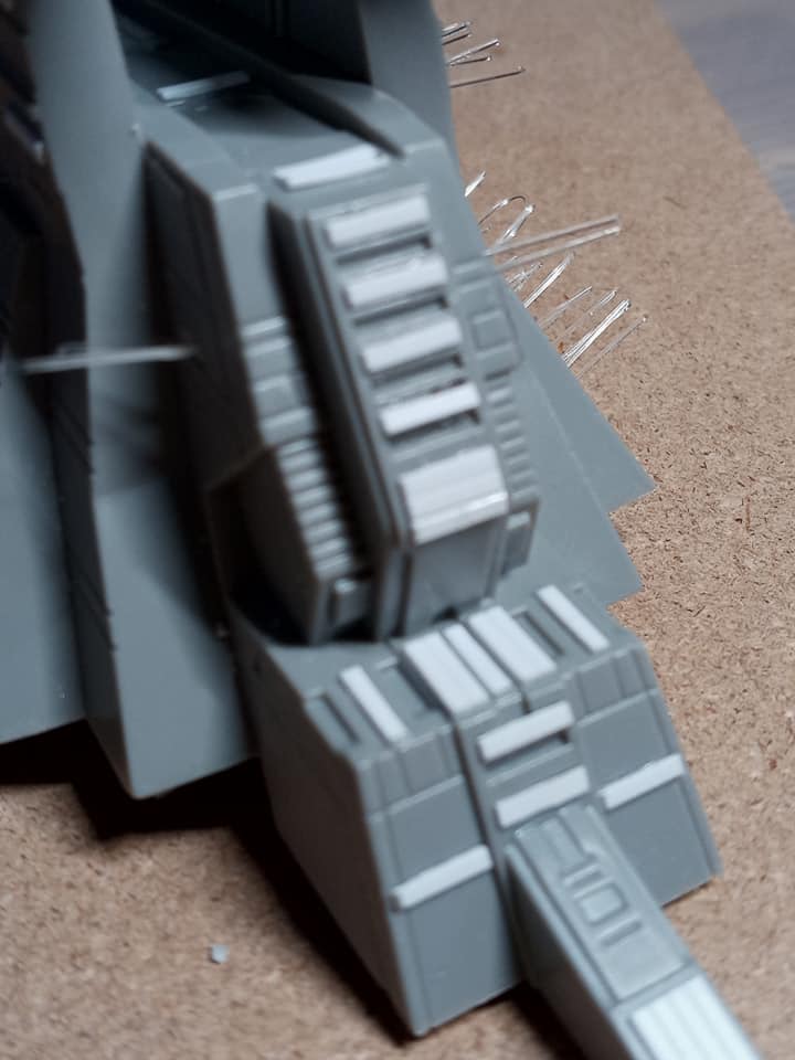

La suite avec toujours du travail d'amélioration en evergreen au niveau des propulseurs et des baies inférieures puis passage d'un apprêt noir sur la partie arrière

Avec la lumière, c'est clairement autre chose.
