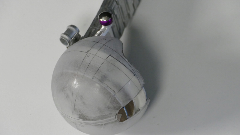

Le caleçon de la bestiole, une boule de 10 cm de diamètre, le traçage ne va pas être aisé, allé on utilise un support de 10 cm de diamètre pour se servir du bord comme règle, une fois l'équateur tracé, on perce et on met un rayon de vélo qui paradoxalement va servir de diamètre (le rayon).
DROIDEKA du NAIN - Page 3 Droide69
Il suffit de dessiner un côté à main levée, et en traçant de circonférences, faire un quadrillage pour reproduire l'autre côté.
DROIDEKA du NAIN - Page 3 Droide67
DROIDEKA du NAIN - Page 3 Droide68
Après découpe et assemblage, manque plus que le passage des jambes
DROIDEKA du NAIN - Page 3 Droide70
DROIDEKA du NAIN - Page 3 Droide66

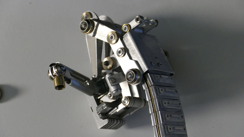

Position roulade
DROIDEKA du NAIN - Page 3 Droide79
Position combat
DROIDEKA du NAIN - Page 3 Droide78
Détail de la tête avec rajout d'une articulation
DROIDEKA du NAIN - Page 3 Droide77
