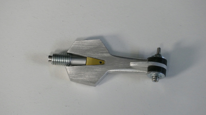

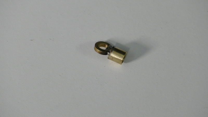

L'avant bras, pièce complexe, il doit tourner autour de l'épaule, il comporte un vérin, et doit pivoter de bas en haut.
La partie haute, le tube le plus gros et le plus long est en laiton, et un filetage a été fait à l'intérieure, là ou se trouvera une partie mâle fileté, qui permettra la rotation, en plus c'est comme sur le vrai.
Après soudure de l'ensemble
L'avant bras lui même, pas de commentaires
Collé et monté
Collé et monté

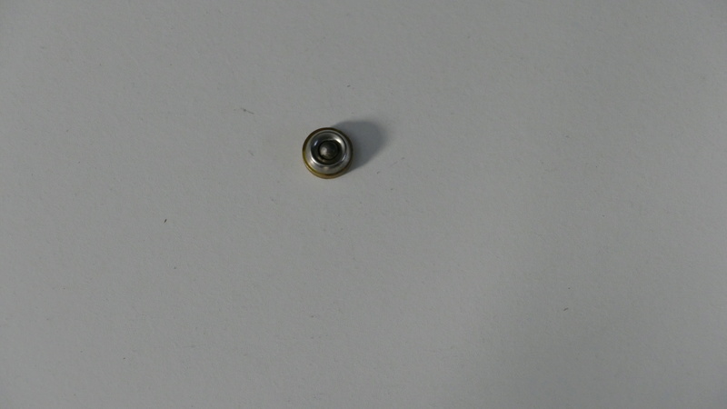

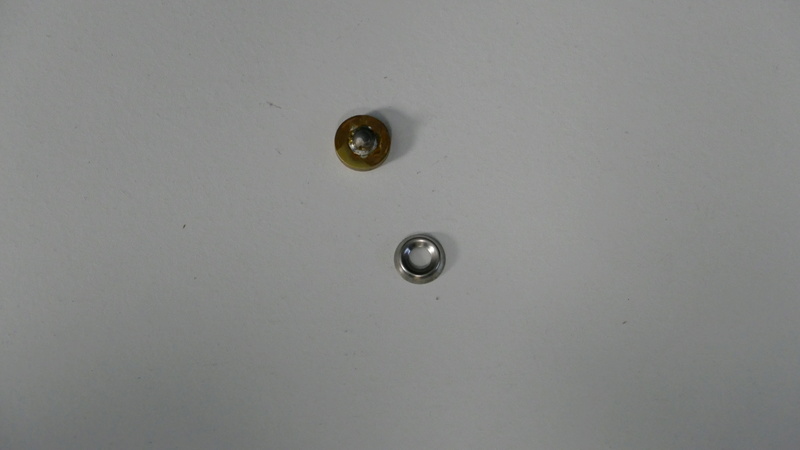

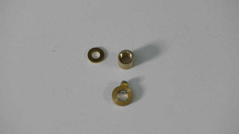

Là c'est plus rigolo, il ne faut pas de tête de vis ou d'écrous apparent, et il faut coller au modèle.
Rondelle laiton, écrou laiton, rondelle électro zingué (pour être soudé), un micro chalumeau (celui des BONSAîS), un peu de soudure pour l'électronique, et en avant.
Plus complexe toujours la même chose avec en plus un écrou borgne à qui on enlève la tête et que l'on soude sur la rondelle, ensuite on rajoute une rondelle à cuvette pour garder l'aspect.
Les autres détails
Les autres détails
