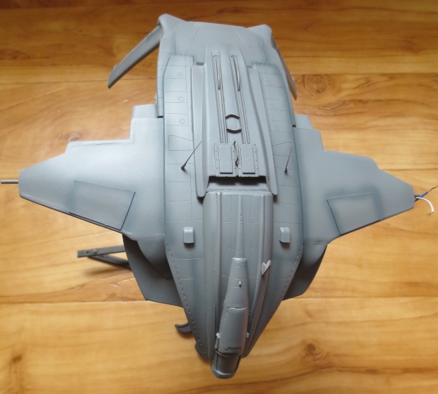

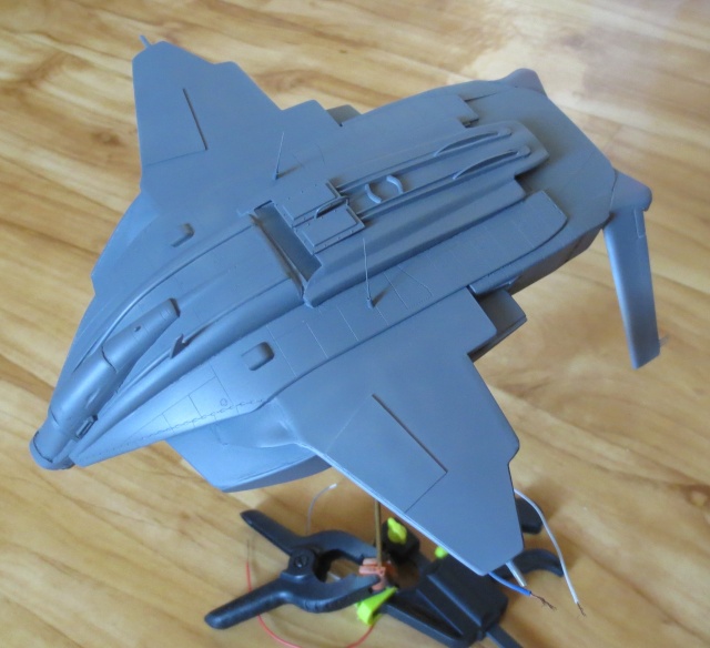

le projet ne va pas bien vite car là je fais pas mal d'essais de technique de peinture (laque à cheveux, gros sel, morceau d'éponge) et de technique pour la rouille (vrais particules de rouille récupérées dans un pot où du fer trempe dans de l'eau salée).
Bref un vrai casse tête niveau couleur pour moi.
Même avec des tuto comme rouille ou rouille 2 je ne sais jamais quand m'arrêter et changer de couleur...
Allez quelques photos du drone avec sa couleur de base et un vernis satiné (klir/pébéo):
je suis plutôt content du résultat.
Depuis ces photos, le maniaque que je suis n'a pu s’empêcher de faire des retouches au mastic Tamiya sur quelques endroits (même si une plaque de rouille aurait tout masqué - conscience professionnelle

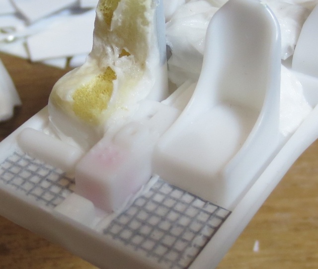

Pour mes essais de peinture, je m'entraine sur des voitures Heller 1/43
et pour me changer les idées, je commence à kitbashé celles qui seront dans le diorama.
Ces kits sont de bonne facture mais l'intérieur est peu détaillé. Cela se voit, surtout si l'on découpe les portières et coffre
Pour entrer dans une atmosphère post-apocalyptique, vu que le film d'animation RUIN défile plutôt vite, je me suis inspiré de films comme "la route", "le livre d'Eli", "je suis une légende", etc...
Voici les débuts:
toit enfoncé et couverture sortant du véhicule (papier mouchoir imbibé de colle blanche+eau)
pour les sièges, fini les baquets rallye, place à l'ex-confort des berlines:
ajout de mousse pour l'assise + papier mouchoir imbibé de colle blanche+eau pour le tissu

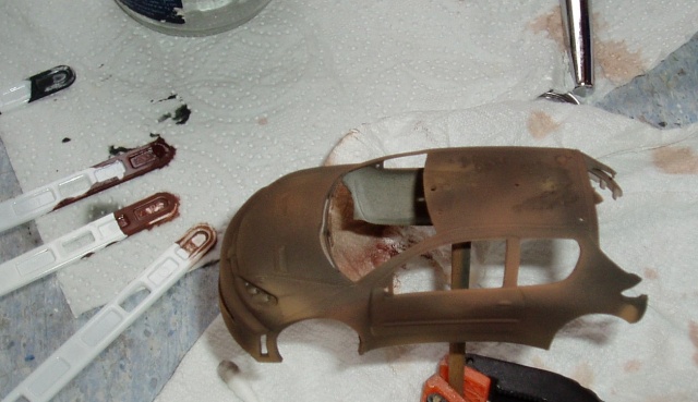

pour mes essais de rouille :
je pars sur une base de 4 couleurs Tamiya

Bien que ce soit pour des essais, petite réflexion de la part de quelqu'un qui connait rien aux bagnoles mais se dit "c'est vraiment en métal les carrosseries modernes ?".

je ne suis pas expert non plus
mais à part les pare-chocs et quelques fois les ailes avant/arrière qui peuvent être en thermoplastiques, pour moi tout le reste rouille.
Dans le diorama, les parties en thermoplastique seront juste empoussiérées.
Sur la photo se sont juste des essais, pas de prises de tête avec le masquage.
Quelques exemples vu sur le net de voitures pas si anciennes des années 90 je pense (audi, golf)
Si il y a des avis sur le sujet, je suis preneur.

toi aussi tu te lance dans les bagnoles attention tu passe du coté obscur
j'ai pas compris tu veut des avis sur quoi ?
Re: Drone RUIN
tatoo a écrit:j'ai pas compris tu veut des avis sur quoi ?
rapport à la question de Youli sur le fait d'une carrosserie de voiture récente puisse rouillée (ou pas).
L'état des voitures dans les films post-apocalyptiques est-il possible ou est-ce pour éveiller en nous des clichés ?

Faut-il se poser ce genre de question ? Autant je comprends qu'on se demande si un spitfire MK IX pouvait historiquement attaquer un colonne allemande armée de telle façon dans un décors des Ardennes.
Mais là ... Qui se demande pourquoi les vaisseaux de star wars explosent avec des flammes ? Il faut surtout que ça ai de la gueule et que ce soit compris par tout le monde non ?
Bon sinon le montage est mortel.

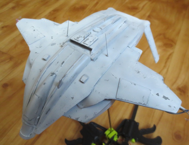

après plusieurs essais de couleurs et méthodes, la mise en peinture du drone peut commencer.
Pour rappel la méthode de la technique de la laque à cheveux que j'utilise est décrite ici : http://www.artmoviefan.net/t5750-technique-vieillissement-a-la-laque?highlight=laque
Voici dans l'ordre les étapes:
1 - couche de base pour uniformiser les pièces du drone et trouver des défauts de ponçage : XF-66 (light grey)
2 - couche de vernis satiné (klir / vernis mat Pébéo / eau)
Reprise de défaut au mastic Tamiya puis re-1 et re-2
3 - couche de XF-83 (médium sea gray 2 RAF)
4 - pré ombrage en XF-66 assombri avec du XF-69 (Nato black)
5 - couche de vernis satiné
6 - laque à cheveux
7 - couche couleur " DRONE " - mélange d'un pot de 10ml de XF-2 (flat white) avec quelques gouttes de XF-66
8 - écaillages
9 - voiles de couleur " DRONE " sur certains écaillages
10 - couche de vernis satiné
Bon ce n'est qu'un début.
Mais avec cette méthode j’obtiens des nuances plus clair de gris comme si la couleur finale commençait à s’estomper .
idem pour les parties annexes

Superbe.
Comment tu fais les tâches plus claires qu'on voit sur l'avant dernière photo ?

c'est justement le double effet kisscool de la laque.
tu frottes
1- ça éclairci ta couleur
2- en insistant elle s'en va : c'est l'écaillage

avec quoi as tu écaillé ta peinture ? cure dent, pinceau à poils durs ?
