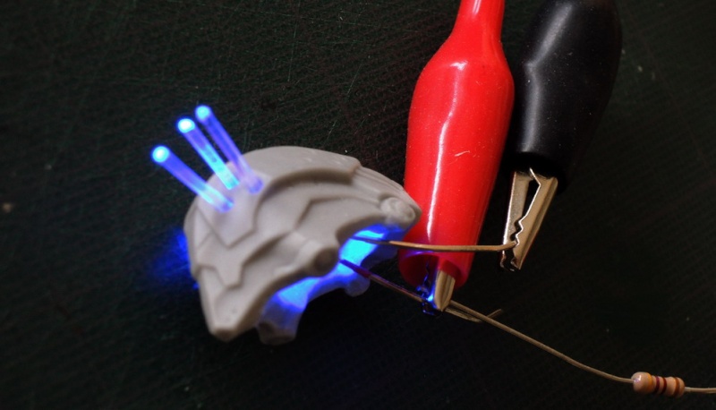

Sur l'illustration de Mike Jensen, les 6 yeux sont lumineux, donc je vais faire ça, avec une led bleue. Il faut creuser l’intérieur de la tête et du cou pour loger la led et percer la résine pour les yeux.
Drone Sniper 1/8 0510
La led en place...
Drone Sniper 1/8 0610
Pour les yeux: du plastique transparent étiré +- en contact avec la led ( principe de la fibre optique, ça fonctionne parfaitement )

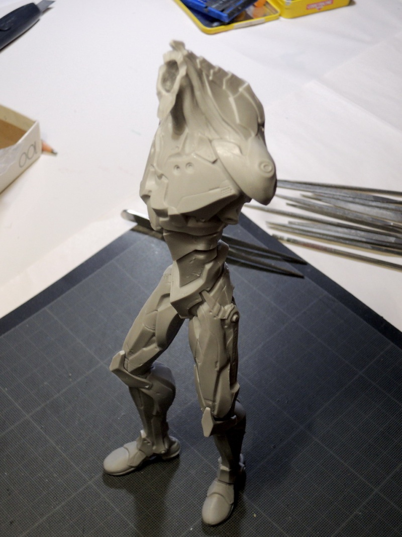

Comme d'hab avec InMech, le perso assemblé à blanc tient debout , excellente précision d'assemblage. les segments tronc, cuisses et jambes sont très long et l'acheminement du courant se pose.
Drone Sniper 1/8 0810
Drone Sniper 1/8 0910
Drone Sniper 1/8 1010
Il faut percer les éléments jusqu'aux pieds, c'est là que ça se complique, j'ai acheté un foret métal de 4 mm x 120 mm, il faut percer dans l'axe des éléments, c'est très chaud au niveau des chevilles, les 4 mm de diamètre, c'est vraiment limite ! Il faut s'y prendre par le haut et le bas de chaque pièce et essayer de faire un tunnel. Pour le bas du buste et les cuisses, les tunnels sont en forme de Y, surtout viser juste pour faire le conduit !
Drone Sniper 1/8 1110
Les différentes sections percées avec les 2 fils d'alimentation.

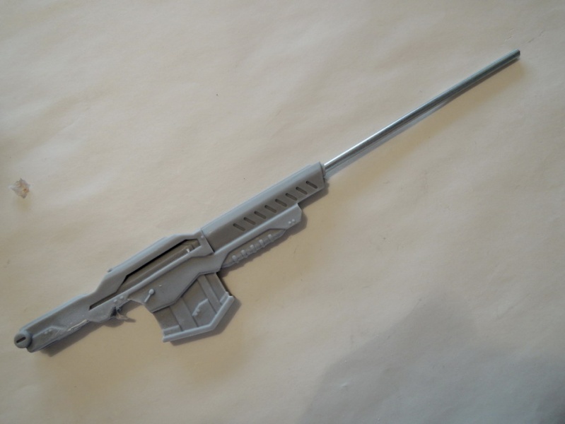

Coté fusil ( il a vraiment de la gueule ) j'ai juste remplacé le canon en résine et un peu tordu par un morceau de cintre en métal.

Le coup du cintre me plait énormément ! :D
