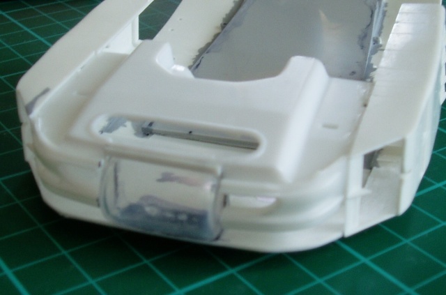

la partie arrière est faite pour sa part à partir de
- cache de brosse à dent
- pare-choc voiture 1/43
- partie sous caisse d'une Ferrari 1/24
je comble ensuite la différence de hauteur avec des
- touillettes cintrées à l'eau chaude
- chutes de cartes plastiques
Pour les jonctions entre morceaux de kit, j'utilise de la cartes plastiques.
En faisant au préalable des patrons en carton fin, j'obtiens au final des pièces qui s'encastrent parfaitement.

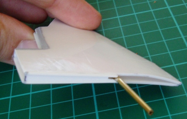

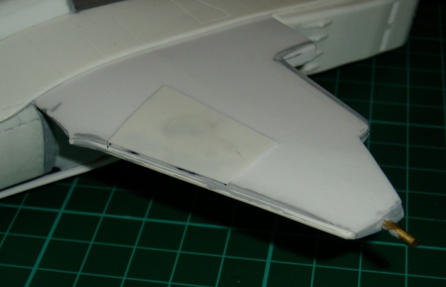

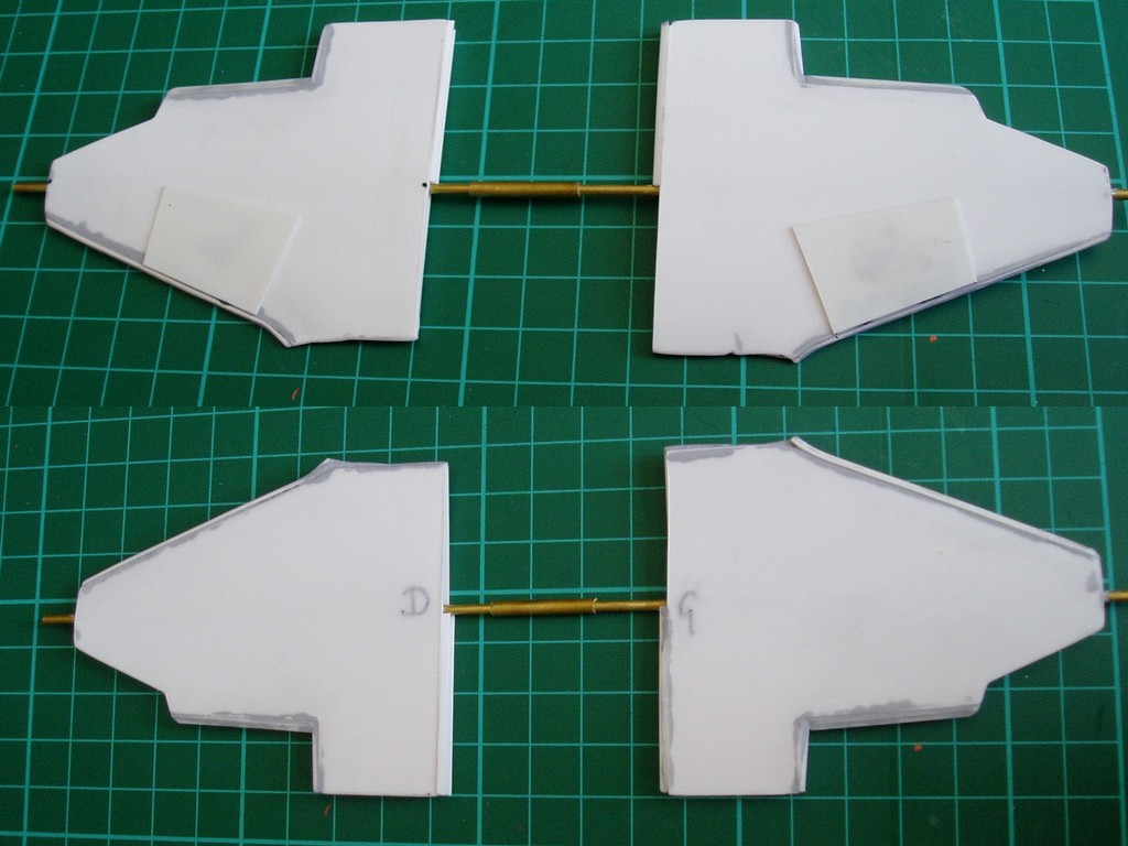

Les ailes:
pour avoir une symétrie parfaite, toujours la même méthode:
1- découpe des cartes plastiques suivant le patron en carton
2- mise en place des deux pièces en vis à vis à l'aide de serre joint
3- ponçage
Résultat ===> clonage parfait
Les extrados seront bombées toujours avec la même méthode (eau chaude).
Idem pour les deux intrados (sauf que les cartes plastiques sont plus courtes puisqu'elles resteront droites)
Une tige de laiton est placée de part et d'autre des ailes (en extrémités pour recevoir les rotors et à la base pour que les deux ailes soient mises en place face à face)
Le bord d'attaque des ailes est réalisé en profilé demi cercle.
A l'arrière, les bords de fuite n'étant pas joints, les parties verticales sont en cartes plastiques simples ou en touillette pour la partie devant recevoir les ailerons. Ces derniers proviennent d'un mustang 1/24 Heller
Montage à blanc des ailes (vu du dessus et dessous) avec un tube en laiton plus larges qui sera placé au centre de l'appareil (dedans)
Reste à passer une deuxième couche de mastic et poncer pour avoir un résultat impeccable (même si le modèle final sera rouillé de partout
mais je vous tiens au courant.)

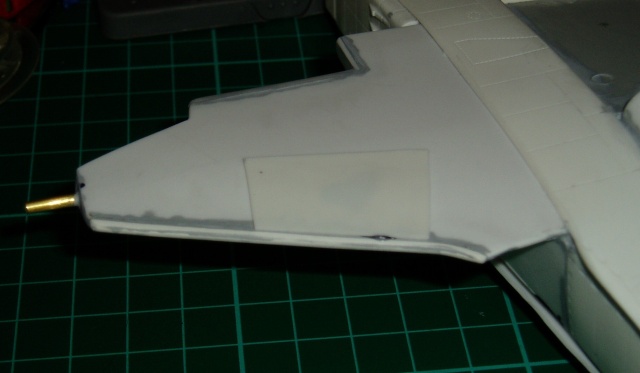

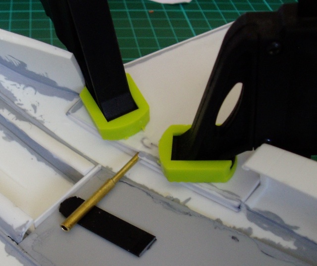

Pour la fixation des ailes aux serre joints pas de difficultés majeures:
le raccord corps/aile est net. Je pense que le mastic ne sera pas nécessaire.
J'ajoute ensuite des raccords en cartes plastiques sur les parties latérales (sous les ailes)
Toujours la même technique:
1- pré traçage avec des patrons en carton
2- torsion de la pièce à l'eau chaude
Désolé pour la qualité des photos.

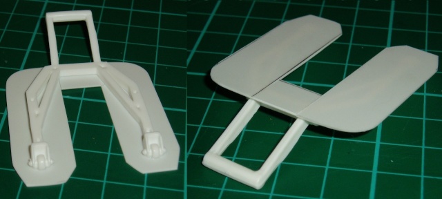

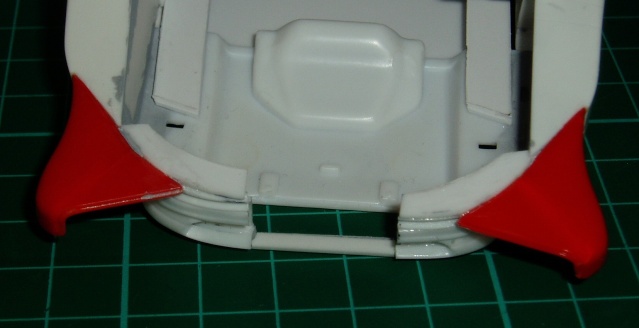

Journée relax,
je choisis de faire des détails simples sans prise de tête.
Le dessous
Après avoir fait mon feignant et passé beaucoup trop de temps à chercher une pièce qui pourrait convenir, je me suis rendu à évidence.
Le mieux sera de la faire en scratch (pièce de char 1/35 - rilsan - chenilles 1/72 - carte plastique).
Pièce incurvée bien évidement (comme tout ce drone). sinon c'est trop simple
L'aérofrein du dessous est réalisé en carte plastique et avec une pièce de moto 1//12
Pour avoir une symétrie parfaite, même méthode que pour les ailes.
et à ceux qui me dirait "et pourquoi faire 3 pièces en carte plastique alors que 2 symétriques auraient suffit"
je leur répondrai ceci:
oh ! hé! c'est mon projet ! j'ai le droit de me compliquer la tache si je veux !
.....et puis d'abord c'est pour avoir plus d'endroit où tester le mastic prince august !

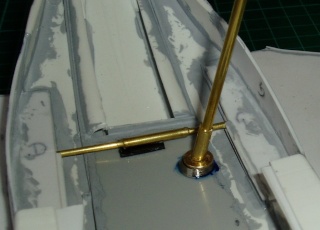

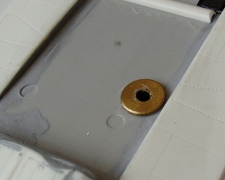

Re: Drone RUIN
merci Riddick
la partie arrière est terminée à l'aide de carte plastique, rilsan, touillettes, morceaux de navires 1/?? (orange), morceaux de F1 Tamiya 1/20 retravaillés (pièces rouge).
avant de fermer la boite avec le dessous (fait sur mesure et courbé lui aussi)
il faut intégrer le système de fixation.
Comme pour le chasseur ETA2, je ne fais pas de calculs de résistance des matériaux (je ne saurai d'ailleurs plus le faire aujourd'hui)
Par conséquent, je prévois quelque chose de solide pour les transports éventuels.
Perçage du drone de manière à déboucher sur le dessus.
Puis mise en place de rondelles métalliques collées à la cyano en tenant compte de l'angle prévu pour placer la tige de laiton.
-- sur la partie intérieur du dessous
-- sur le dessus
-- dedans
Comme pour les ailes (sur la photo ci dessus), la tige de laiton sera emboitée dans un morceau de tube au diamètre intérieur supérieur.
Ce dernier est biseauté de manière à affleurer le dessus du drone.
Ajout d'une nouvelle rondelle (ceinture et bretelles) pour fermer le "sarcophage"
et voici le résultat:
Avec la tige de laiton:
-- sur le dessus
-- dedans
