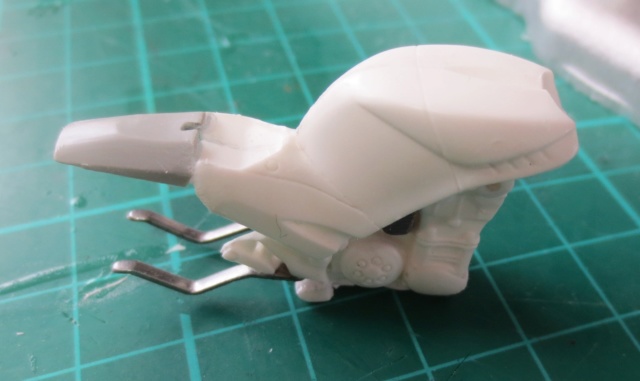

le carénage est raboter en épaisseur et à l'intérieur (à gauche un exemple de carénage 1/24)
à force de patience petit à petit, ça passe
sur le plan, on est toujours dans les clous
ajout de la partie derrière la selle et quelques détails
et des pots d'échappement
la partie avant devra être raccourcie pour placer la fourche et les phares .... mais ça sent bon la fin

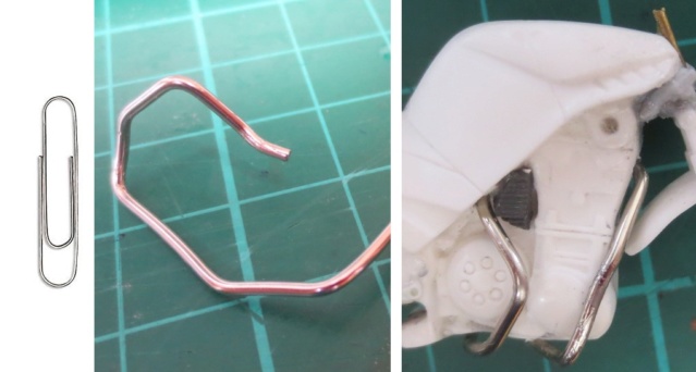

pour les tuyaux d'échappements, un simple trombone

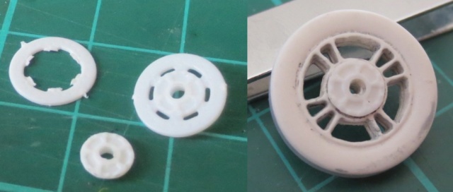

disques de frein avant
reste à trouver deux identique...
A l'arrière pas de place à cause de la chaine

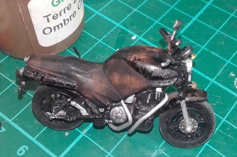

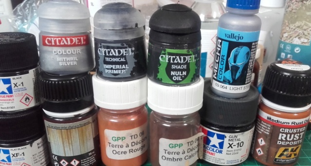

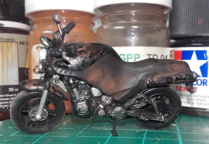

pour la mise en peinture de la moto
- 1 - passage de l'ensemble en noir mat XF-1 Tamiya.
- 2 - ensuite différents lavis
- 3 - pour récréer la peinture qui a perdu son brillant par endroit (voir court métrage) un peu de vernis mat, par endroit une pointe de klir et parfois du noir brillant X-1 Tamiya
- 4 - en ajoutant à cela des produits pour la rouille et des terres à décors
à la fin de la journée on obtient cela :
plus qu'à mettre le pilote dessus
