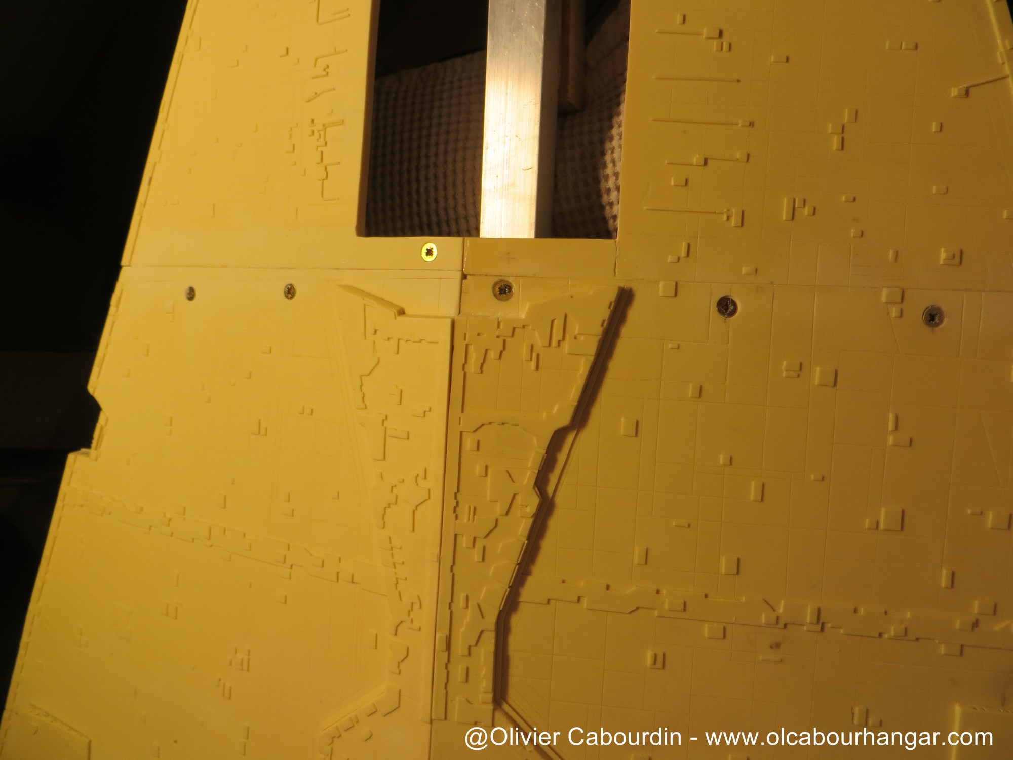

La baie du hangar est montée puis recouverte de primer. Le petit hangar frontal est ouvert.
Je pensais qu'il y avait des points lumineux entre les montants verticaux, mais c'était une erreur. Les trous que j'avais fait pour les fibres optiques sont donc bouchés avec des tiges.
Pour amener l'électricité dans la Blockade Runner ou une navette Tydirium, j'installe un connecteur récupéré dans un vieil ordinateur.
Le montant en alu sera percé pour le laisser passer.
Pour illuminer le hangar, des boîtes sont construites, pour diffuser la lumières par les ouvertures en haut des parois verticales latérales. Les led sont préparés.
Même principe pour l'ouverture frontale, où la boîte lumineuse est réalisées avec des plaques evergreen rainurées pour données l'illusion de parois d'un hangar. (désolé, pas de photo)
Le montage est renforcé avec des baguettes plastiques, bouchant les jours au passage, et avec de la colle mastic.

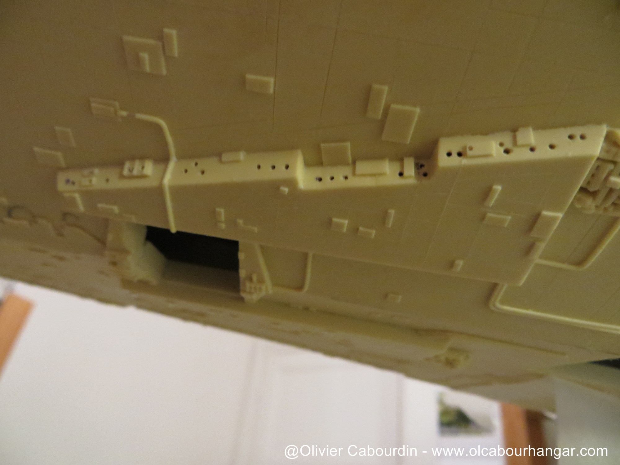

Les emplacements des hublots sont marqués au feutre fin, puis percés (il y en a des centaines...)
A certains endroits dans les tranchées, ce sont des trous plus larges qui sont effectués, car ces zones seront éclairées plus franchement par diffusion via une tige transparente. Sur le modèle original, certaines ampoules sont en effet carrément apparentes.
Certains trous pour fibres optiques sont malheureusement effectués en vain, car ils aboutissent sur les renforts en alu (ce qui m'a couté quelques mèches au passage....). Ils sont rebouchés au mastic plastique.
Les emplacements des connecteurs électriques latéraux sont préparés. Ils seront utilisés quand le modèle sera maintenu par le côté.

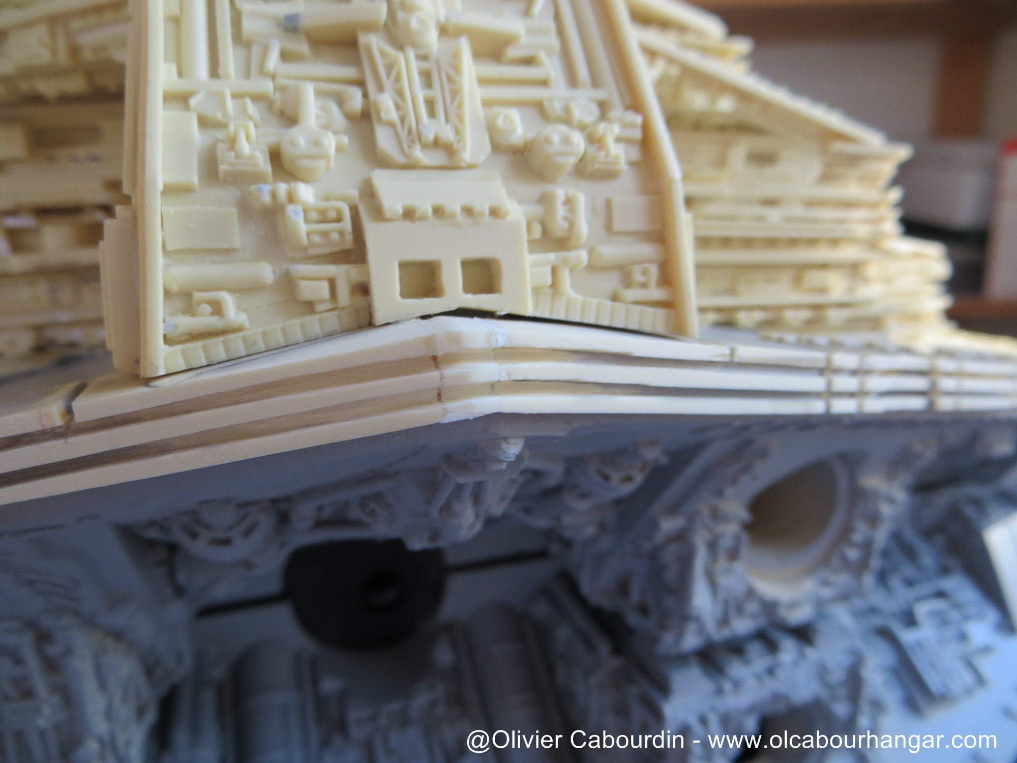

A l'arrière du cou, l'éjecteur de déchets est mis en place, les jours obturés, et le tout renforcé avec une colle mastic
Le montage des 3 réacteurs principaux est préparé avec des visses. Ils seront installés définitivement une fois leur éclairage terminé.
Dans les tranchées, les caches des montants de support latéraux sont réalisés à l'aides des chutes suite aux découpes. Une boucle en laiton est ajoutée pour faciliter l'extraction à l'aide d'une pince.

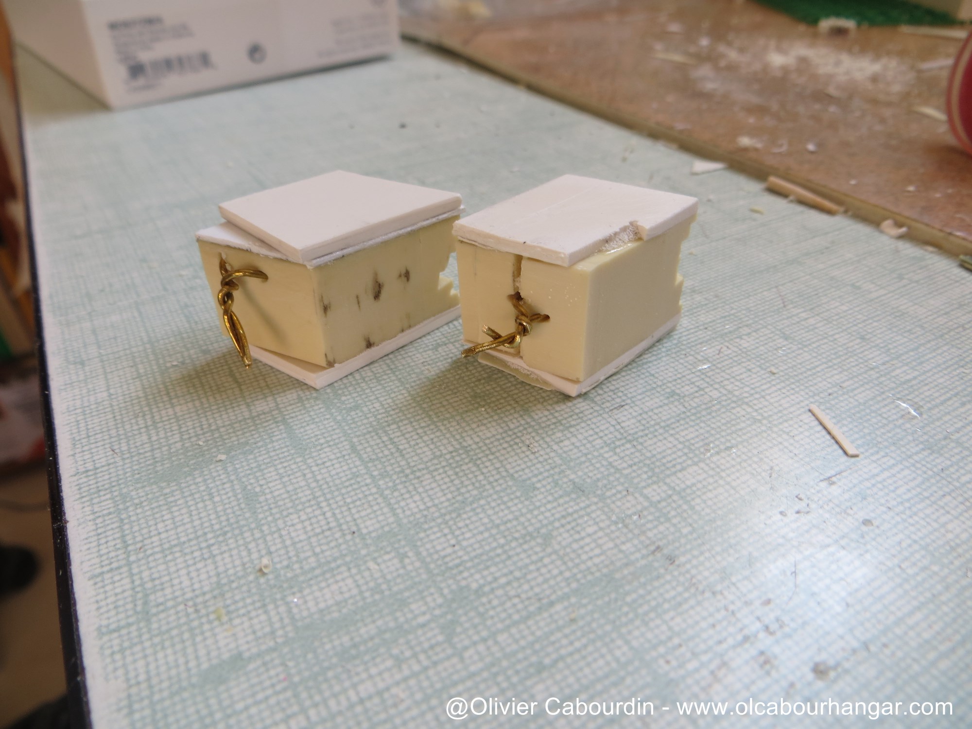

Je n'ai pas compris le coup des réacteur, comment sont-ils fixés ? Les vis s'est juste en attendant la colle ?
Bien vu l'astuce de la boucle en laiton.

Pili, les réacteurs tenaient provisoirement avec des vis pour pouvoir les redémonter si nécessaire.
Ils ont plus tard été collés et vissés définitivement. L'intérêt est double : le maintien est renforcé, et au moment ou la colle est mise, pas la peine de chercher la bonne position de la pièce, car l'ajustage a été calé avant avec les vis, et il suffit tout simplement de revisser pour que ça soit en place.
