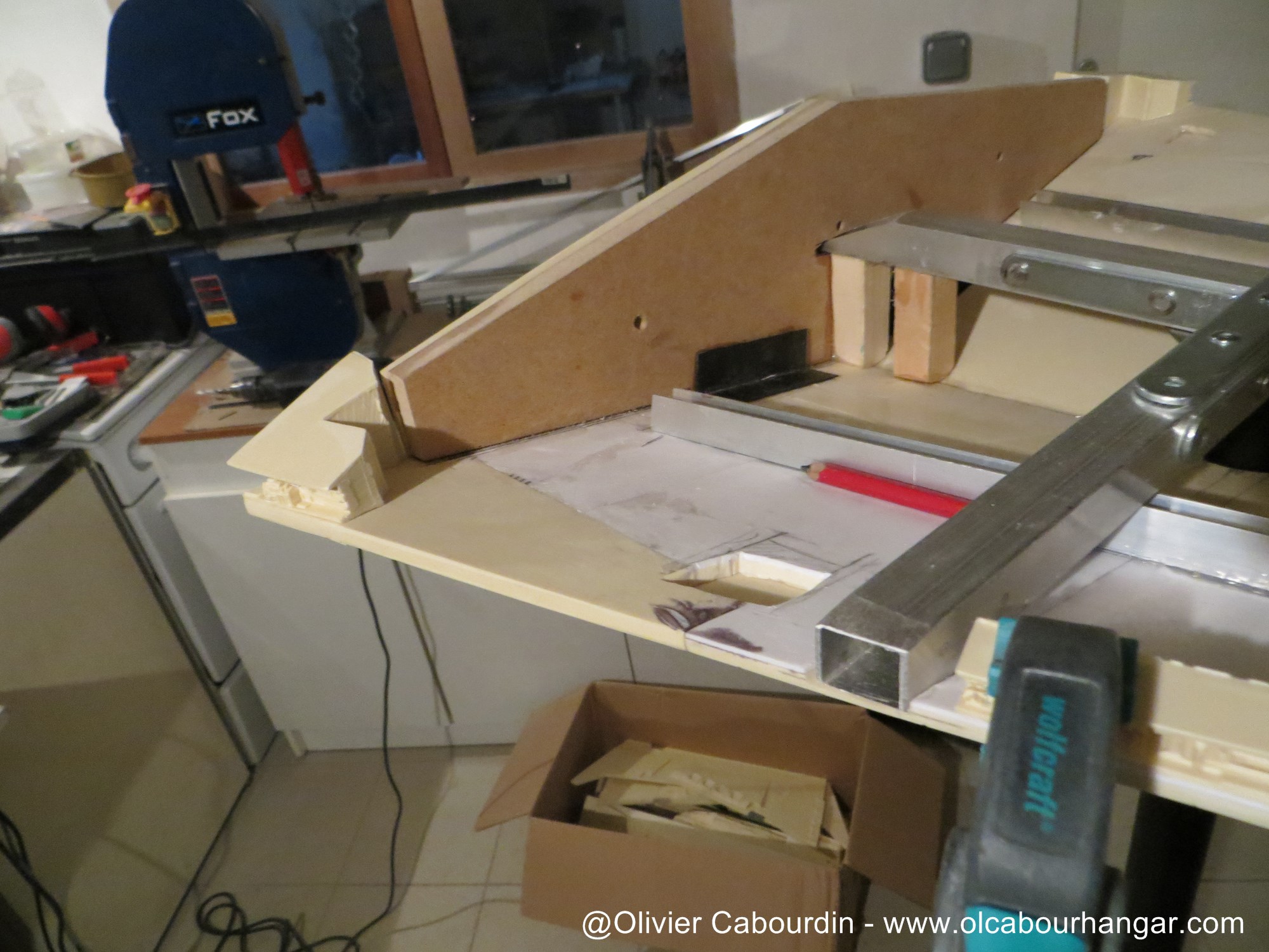

Pour aligner les tranchées latérales, j'ajoute un profilé evergreen (2mm) sur toute la longueur, et je les colle ensuite à la cyano.
Randy Cooper Stardestroyer - Page 3 .IMG_1358_m
Randy Cooper Stardestroyer - Page 3 .IMG_1359_m
Randy Cooper Stardestroyer - Page 3 .IMG_1361_m
Randy Cooper Stardestroyer - Page 3 .IMG_1362_m
Randy Cooper Stardestroyer - Page 3 .IMG_1363_m
Randy Cooper Stardestroyer - Page 3 .IMG_1365_m

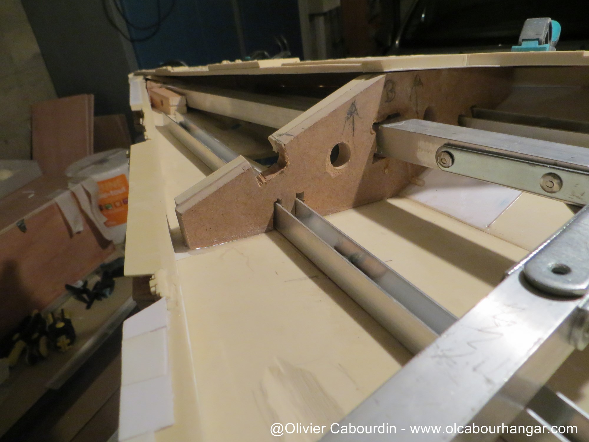

La pointe est une pièce pleine qu'il faut évider pour pouvoir plus tard faire passer les fibres optiques.
Randy Cooper Stardestroyer - Page 3 .IMG_1360_m
Randy Cooper Stardestroyer - Page 3 .IMG_1367_m
Randy Cooper Stardestroyer - Page 3 .IMG_1368_m
L'extrémité de chaque tube alu recevra plus tard un cache qui sera réalisé avec les chutes à de tranchée.

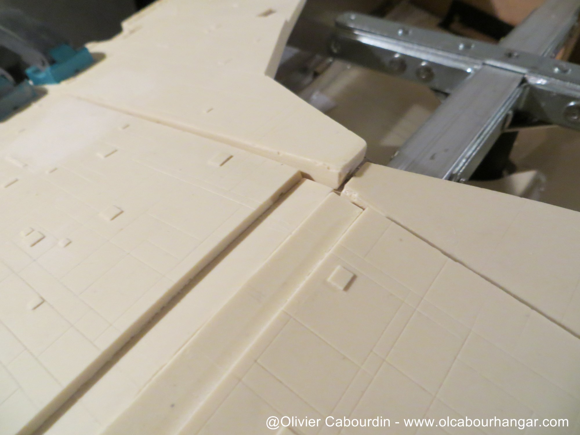

En positionnant les triangles supérieurs, on met bien en évidence les jours et différences de hauteur des pièces des tranchées.
Randy Cooper Stardestroyer - Page 3 .IMG_1373_m
Randy Cooper Stardestroyer - Page 3 .IMG_1374_m
Randy Cooper Stardestroyer - Page 3 .IMG_1376_m
Randy Cooper Stardestroyer - Page 3 .IMG_1377_m
C'est corrigé avec des languettes de plastiques.

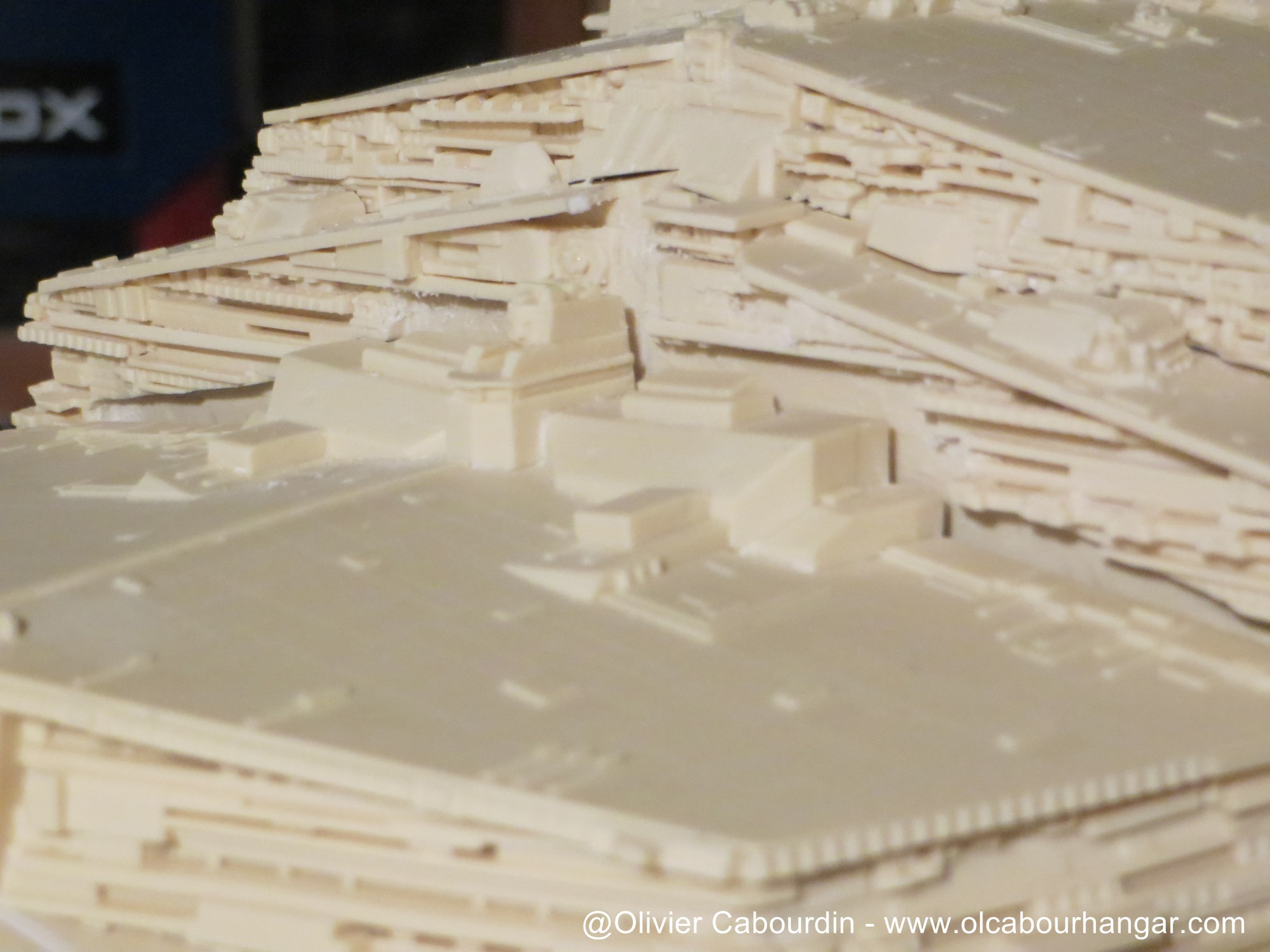

On constate que l'épaisseur des plaques des triangles supérieurs est elle aussi non uniforme.
Randy Cooper Stardestroyer - Page 3 .IMG_1370_m
Randy Cooper Stardestroyer - Page 3 .IMG_1371_m
Randy Cooper Stardestroyer - Page 3 .IMG_1372_m
Randy Cooper Stardestroyer - Page 3 .IMG_1378_m
Randy Cooper Stardestroyer - Page 3 .IMG_1379_m
Randy Cooper Stardestroyer - Page 3 .IMG_1382_m
Randy Cooper Stardestroyer - Page 3 .IMG_1384_m
La bande ponceuse et des plaques de cartes plastiques arrivent à la rescousse...

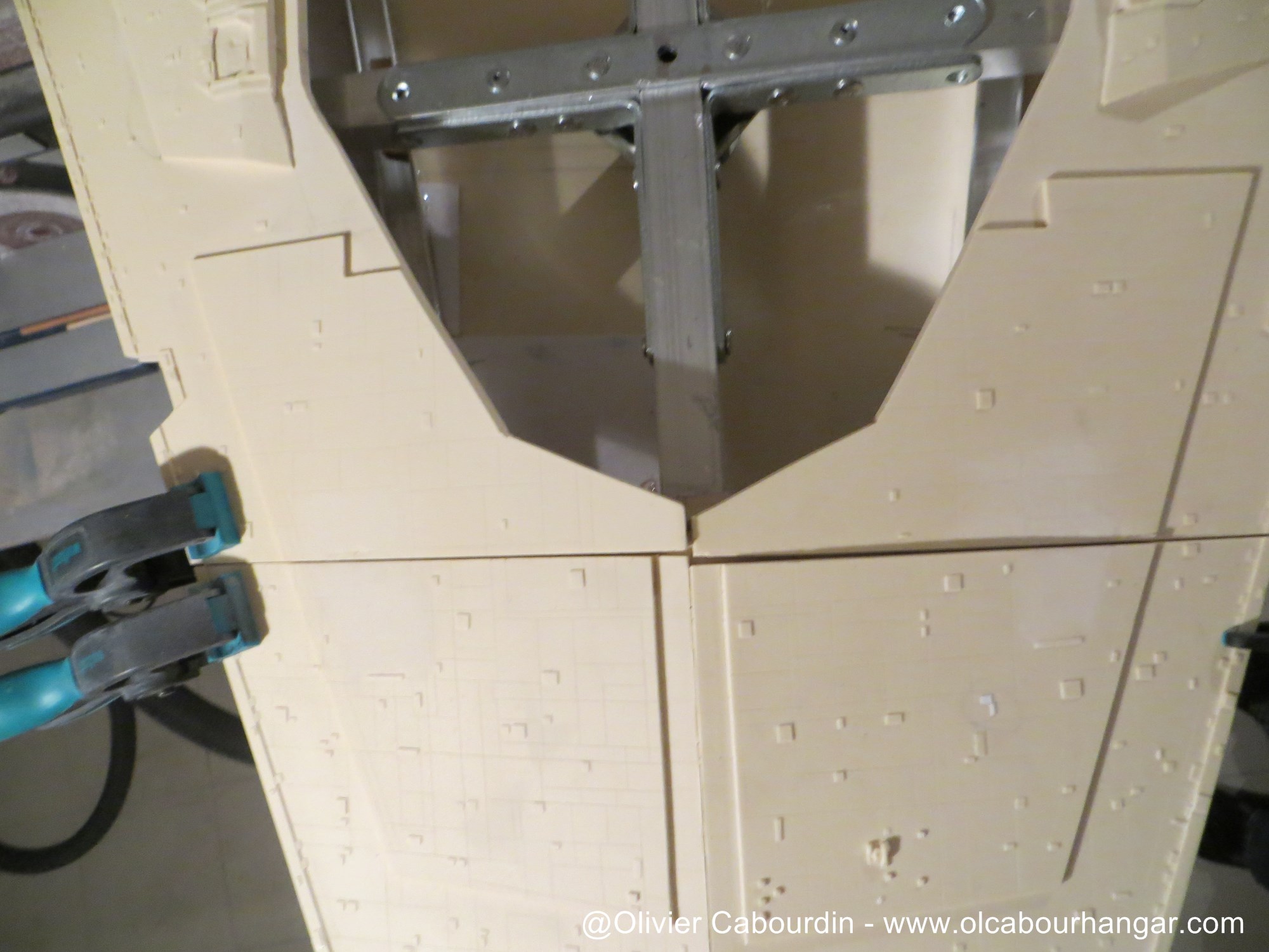

Après de nombreux essais à blanc pour aligner correctement l'ensemble (ponçage, ajout de carte plastiques sur les couples), les deux plaques sont collées ensemble : un peu de cyano pour l'ajustage puis de la Pattex 100%
Elles sont ensuite seulement vissées sur l'ensemble, et non collées pour l'instant, afin de pouvoir les démonter et ajouter l'éclairage plus tard.
Randy Cooper Stardestroyer - Page 3 .IMG_1393_m
L'arrière présente un sérieux décalage, comblé avec une chute de résine.
Randy Cooper Stardestroyer - Page 3 .IMG_1394_m
Randy Cooper Stardestroyer - Page 3 .IMG_1395_m
Randy Cooper Stardestroyer - Page 3 .IMG_1396_m
Vers l'avant, les plaques en relief sont décalées entre les côtés droits et gauches. ils seront ajustés plus tard.

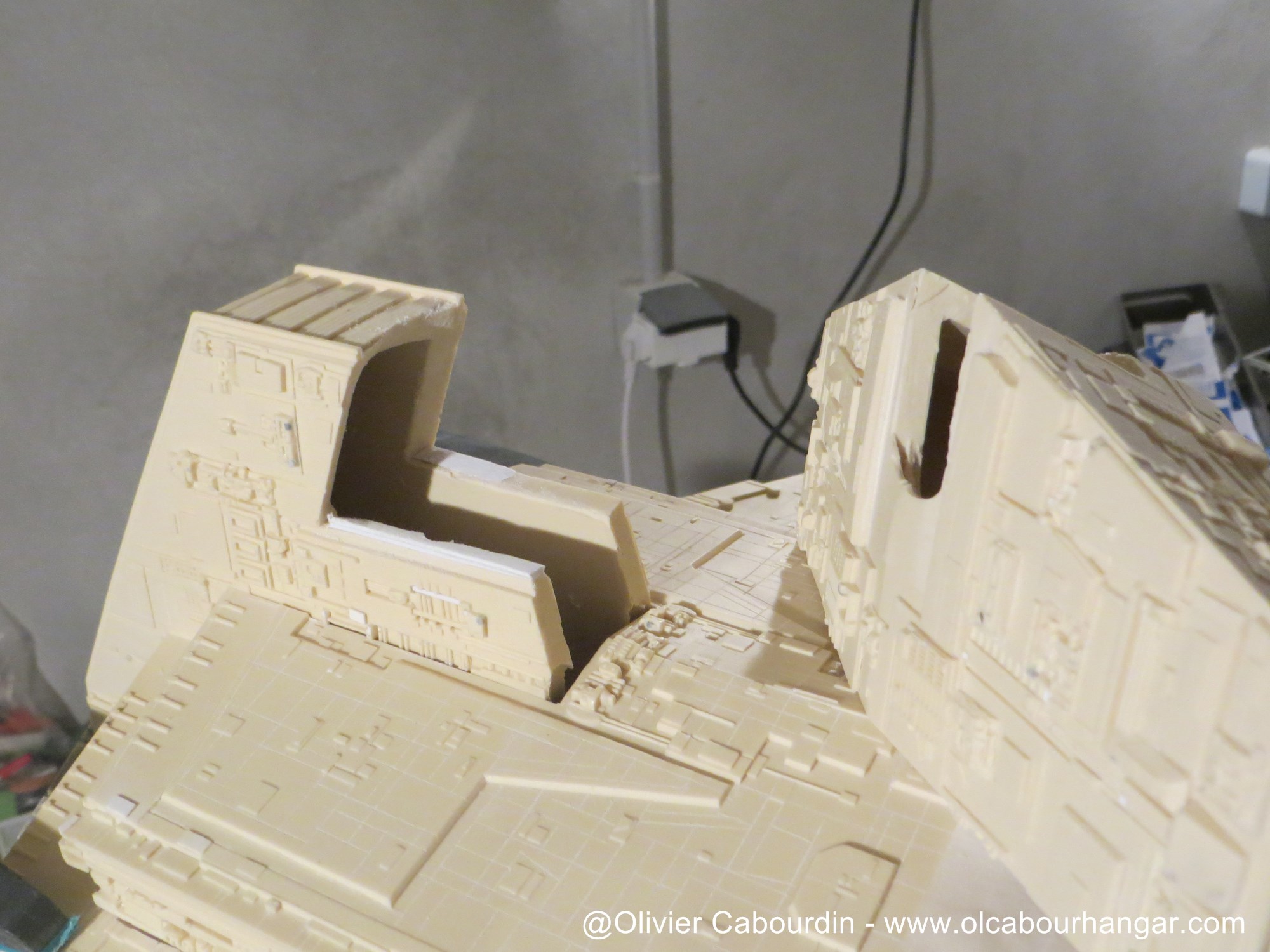

Je m'en occupe de l'ajustage du cou, des bâtiments supérieurs et du pont.
C'est d'abord réalisé à blanc, avec ponçage et ajout de cales, et maintenu avec des pinces.
Pour mieux assurer le maintien du cou, j'ajoute un profilé PVC en L sur le couple arrière.
Randy Cooper Stardestroyer - Page 3 .IMG_1398_m
Randy Cooper Stardestroyer - Page 3 .IMG_1399_m
Randy Cooper Stardestroyer - Page 3 .IMG_1400_m
Puis ce sont les 2 pièces principales des bâtiments principaux.
Randy Cooper Stardestroyer - Page 3 .IMG_1401_m
Randy Cooper Stardestroyer - Page 3 .IMG_1402_m
Randy Cooper Stardestroyer - Page 3 .IMG_1403_m
Une cale en bois assurera leur maintien sur leur face avant.
Randy Cooper Stardestroyer - Page 3 .IMG_1405_m

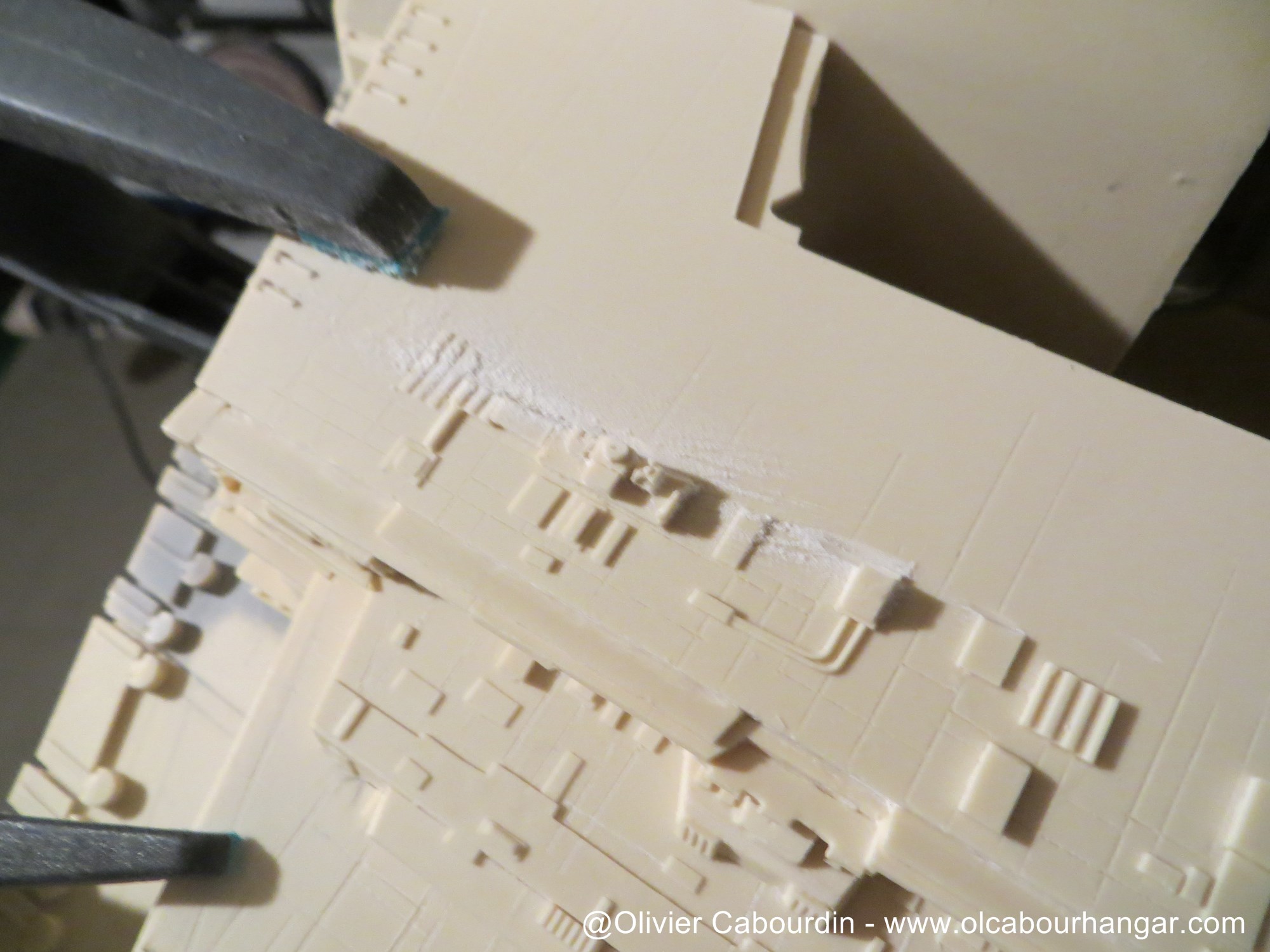

Je passe ensuite aux bâtiments supérieurs, où il faut rogner les détails qui remontent trop et gênent le positionnement des pièces.
Randy Cooper Stardestroyer - Page 3 .IMG_1407_m
Randy Cooper Stardestroyer - Page 3 .IMG_1408_m
Randy Cooper Stardestroyer - Page 3 .IMG_1409_m
Parfois, ce sont plusieurs millimètres de matière qu'il faut retirer...
Randy Cooper Stardestroyer - Page 3 .IMG_1411_m
Randy Cooper Stardestroyer - Page 3 .IMG_1412_m
Randy Cooper Stardestroyer - Page 3 .IMG_1413_m
Après de nombreux passages à la bande ponçeuse, l'épaisseur est bonne, mais l'angle toujours erroné.
Randy Cooper Stardestroyer - Page 3 .IMG_1414_m
Randy Cooper Stardestroyer - Page 3 .IMG_1415_m
ce qui est résolu après un passage dans l'eau bouillante (qui ramollie la résine, et permet de la reformer)

Fin du rattrapage de la hauteur des tranchées latérales
Il faut des cales pour rattraper les niveaux (et la non symétrie des détails, voir de certaines pièces, et ajuster (ponçage) des tranchées pour préparer le collage des baguettes latérales.
Randy Cooper Stardestroyer - Page 3 .IMG_1464_m
Randy Cooper Stardestroyer - Page 3 .IMG_1465_m
Randy Cooper Stardestroyer - Page 3 .IMG_1466_m

Je passe sur l'arrière
J'ajoute des cales (chutes de résine) pour améliorer la surface de collages et boucher les jours qui apparaissent.
Randy Cooper Stardestroyer - Page 3 .IMG_1456_m
C'est recouvert ensuite de noir à la bombe.
Randy Cooper Stardestroyer - Page 3 .IMG_1463_m
Et la pièce du bas est installée
Randy Cooper Stardestroyer - Page 3 .IMG_1467_m
Puis celle du haut. Les plaques et bâiments, réinstallés temporairement, donnent le patron à suivre.
La pièce n'est pas tout à fait symétrique (droite/gauche) mais est la copie de la pièce du bas, et les faces inf et sup du stardestroyer n'ont pas le même angle.
Bref, plusieurs passages à la bande ponçeuse seront nécessaires pour avoir un bon ajustage.
Randy Cooper Stardestroyer - Page 3 .IMG_1468_m
Randy Cooper Stardestroyer - Page 3 .IMG_1469_m
