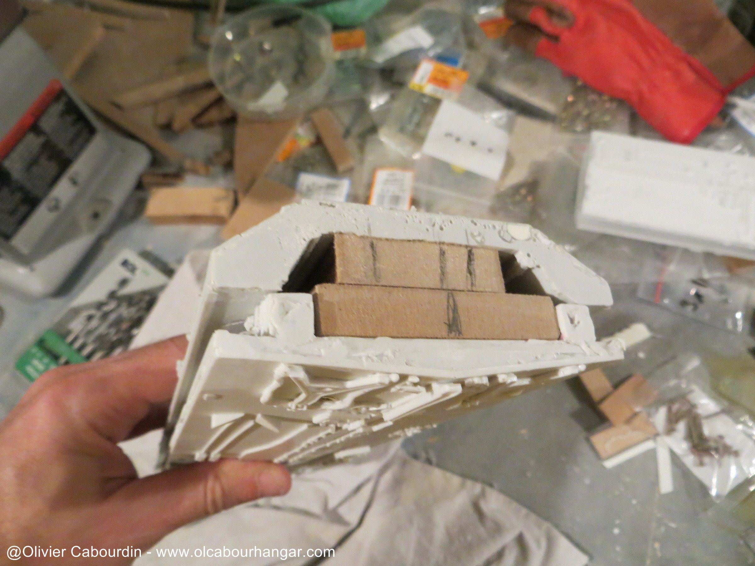

François, c'est de la résine polyuréthane (celle utilisée habituellement pour les kits en résine).
Pour la couler, j'avais délimité les "cubes" avec de la pâte à modeler (ou du Tac), badigeonnée de vaseline.

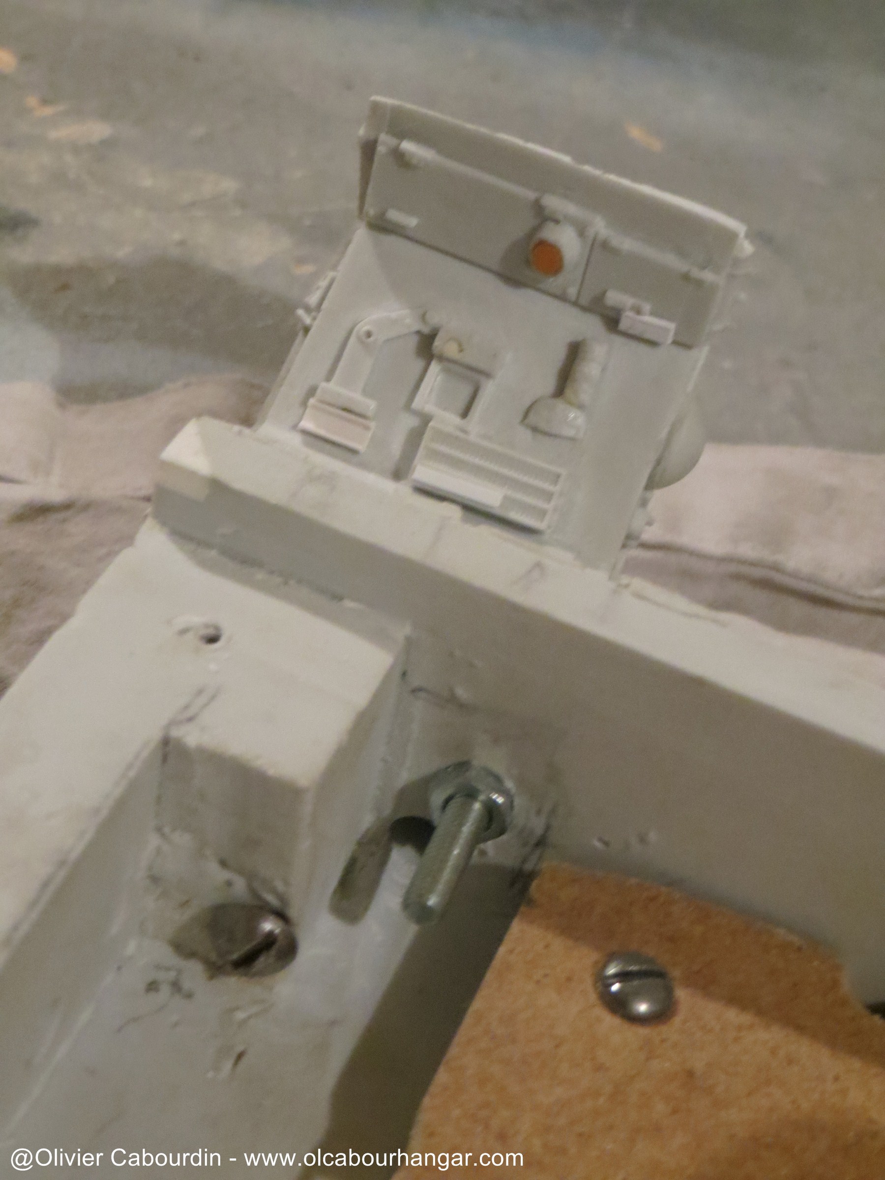

Pour que les bras tiennent fermement, elles ont 2 points de fixation au corps central. Le premier est avec une vis depuis le corps.
Le second est un boulon rendu solidaire avec la jambe : le trou où est insérée la tête du boulon est comblé avec de la résine.
Un tunnel est également creusé pour le passage des fils électrique.

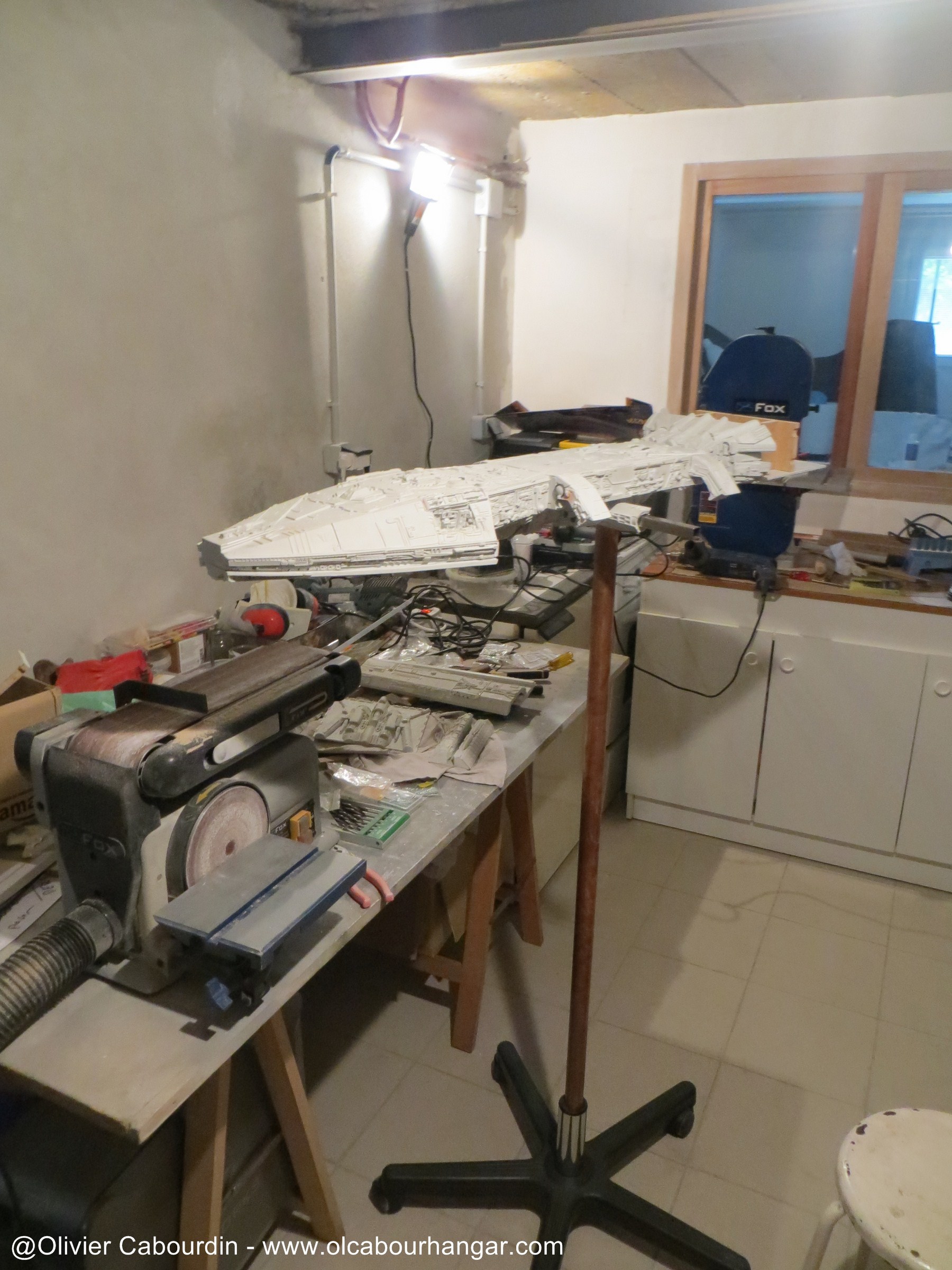

Message par fm31 Jeu 9 Oct 2014 - 8:29
au delà du travail réalisé qui est excellent et trés intéressant a suivre, ce que j'adore dans les photos des uns et des autres, c'est le bordel du plan de travail ! et quand je pense que mon épouse image qu'elle pourrait y mettre de l'ordre. c'est a la limite du motif pour un divorce ! smily1
on devrait lancer un concours de photo des conditions de travail , je pense qu'on aurait des grands moments d'émotion ....

Message par Invité Jeu 9 Oct 2014 - 22:50
fm31 a écrit:au delà du travail réalisé qui est excellent et trés intéressant a suivre, ce que j'adore dans les photos des uns et des autres, c'est le bordel du plan de travail ! et quand je pense que mon épouse image qu'elle pourrait y mettre de l'ordre. c'est a la limite du motif pour un divorce ! smily1
Et encore, on ne vois pas tout mon bazar, j'ai 4 plans de travail différents... et souvent je cherche où continuer à m'étendre.

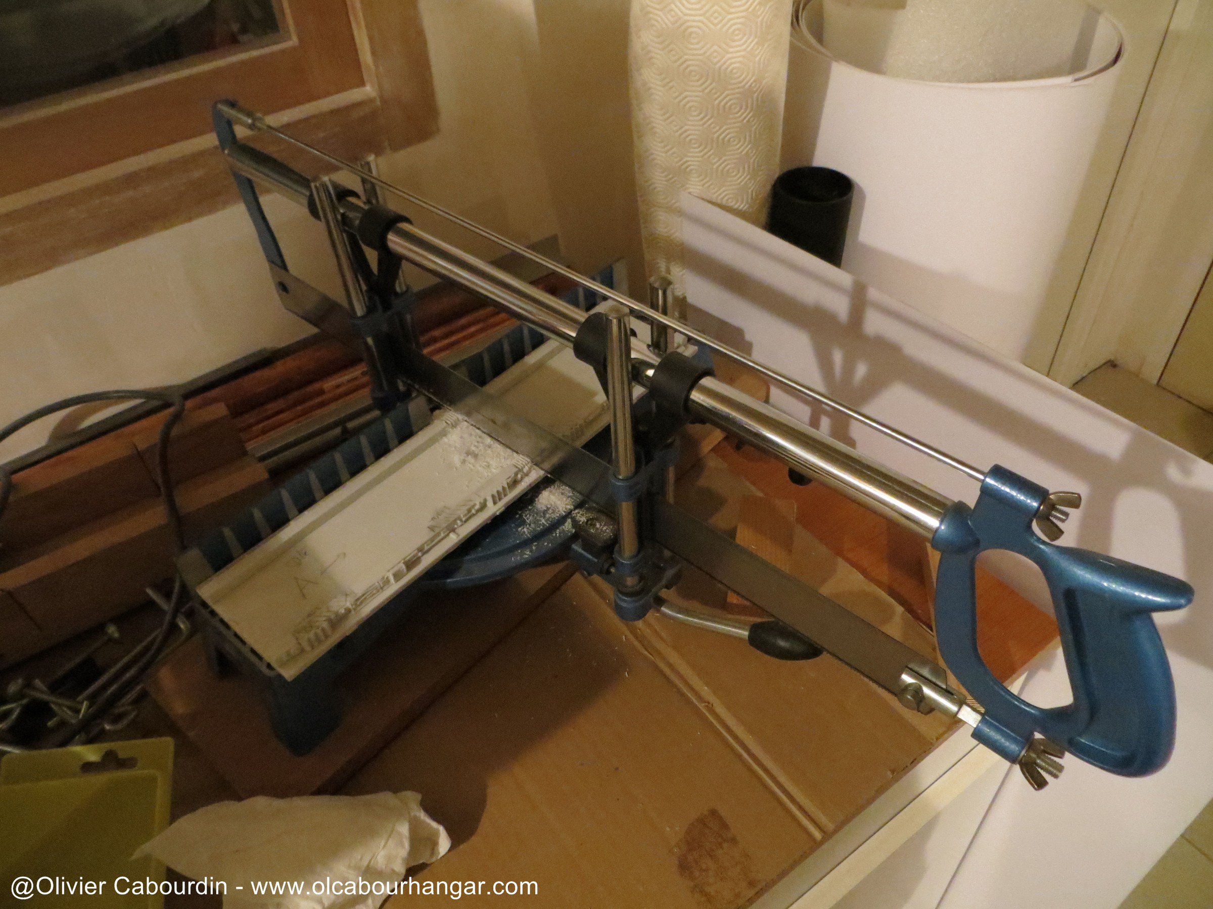

Pour être sûr d'être parfaitement droit, j'avais utilisé une scie à onglets

Ensuite il a fallu creuser sinon ça ne jointait pas entre le haut et le bas

Pour attacher les 2 grands élèments (haut et bas) des hangars, la surface en regard n'est pas large.
Comme à l'arrière il y aura l'amenagement interieur, je dois faire avec.
Battlestar Galactica - 37 pouces/1 mètre - Page 3 .IMG_9220_m
Battlestar Galactica - 37 pouces/1 mètre - Page 3 .IMG_9221_m
Par contre à l'avant, c'est tenu fermement avec des cales en bois vissées entre elles et aux pièces.

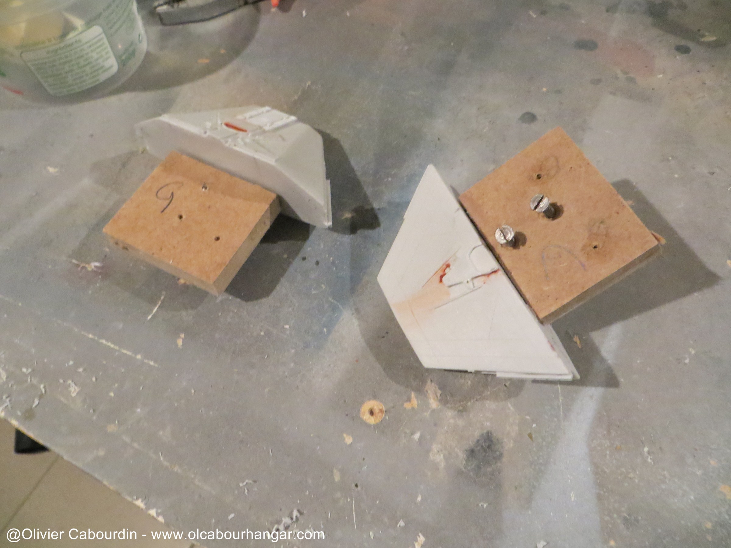

La face avant du hangar tiendra avec des tiges de 4mm. Les trous sont plus larges que les tiges. Je coule de la résine pour combler l'espace restant tout en ajustant l'alignement.
La pièce et la cale deviennent ainsi solidaires.
