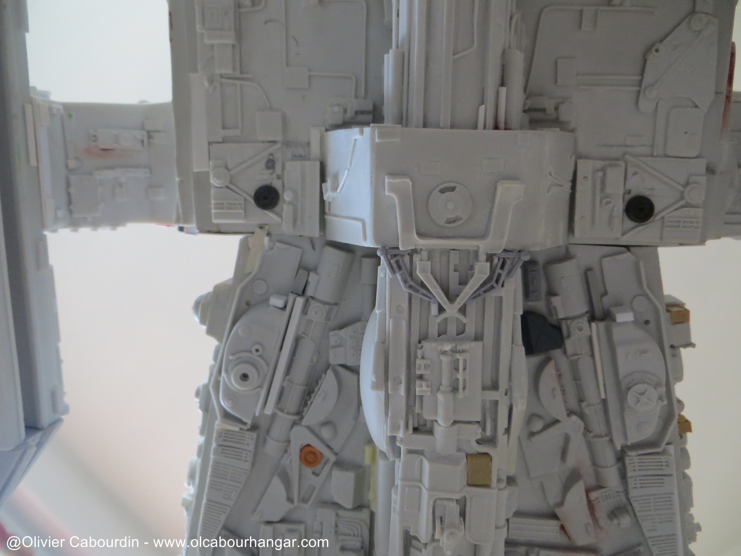

Mise en place des détails en essayant de respecter le modèle original. Les pièces proviennent du kit lui-même, mais principalement de nombreux kits de chars au 1/72, 1/48 et 1/35 et de bateaux, ou de diverses pièces de la boîte à rabiots.
- sur le dessus du module moteur, ca n'a pas été simple pour trouver et caler ensemble les pièces.
- même chose derrière la tête
- le dessous des modules central et moteur demande également pas mal de boulot Pour compléter et ajuster les pièces fournies
- ici, il fallait ajouter des baguettes pour caler les pièces du Leopold
- les vis sont cachées derrière des galets de chars.
- les jonctions des bras avec le hangar
- Création de détails latéraux Pour cacher les ouvertures des supports et connectiques latéraux.
- les pièces arrière des hangars sont finalement collées et maintenues avec des sangles

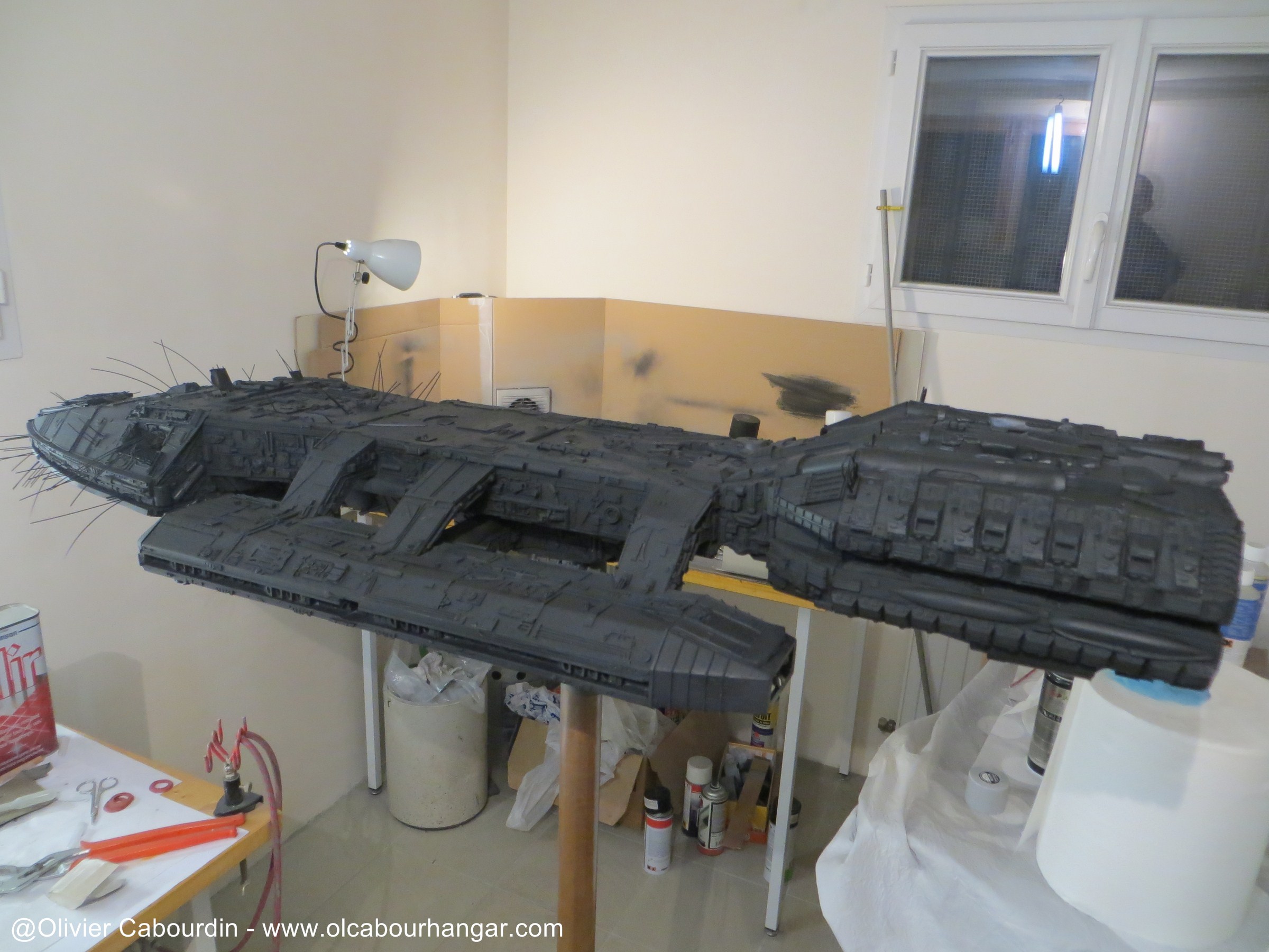

Tout d'abord Une bonne couche de primer (Tamyia en bombe)
Puis de noir mat en bombe (peinture pour voiture pour voiture)
J'ai eu quelques petites gouttes à corriger (ponçage à l'éponge à poncer)
La bombe ne pouvant aller partout, je termine les coins à l'aéro voir au pinceau

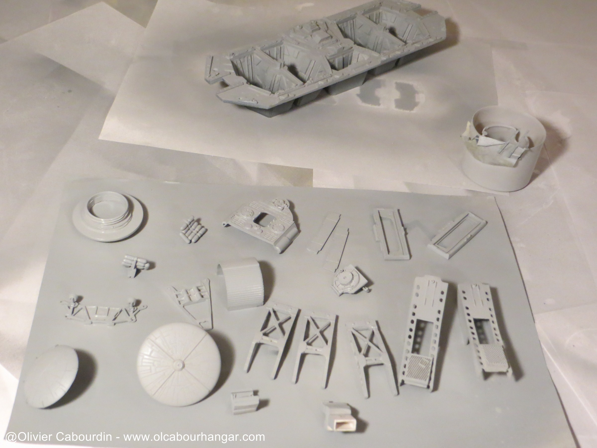

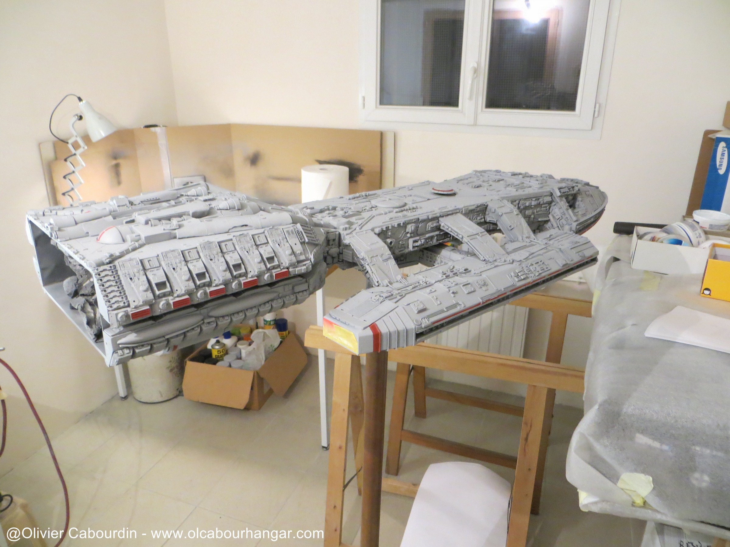

Le gris a été compliqué à trouver et à appliquer, car je n'avais pas l'habitude de modèle de cette taille.
Premier essai avec du sky Grey XF-19 à l'aéro : résultat trop blanc, et pas assez uniforme
Donc, après une nouvelle couche de noir, j'ai changé de teinte (je ne me rappelle plus laquelle). Même si les photos rendent bien, il était cette fois trop sombre
Donc changement de technique, je suis revenu à la bombe (tamiay grey primer), et ai tout simplement conservé cette teinte qui me plaisait bien.

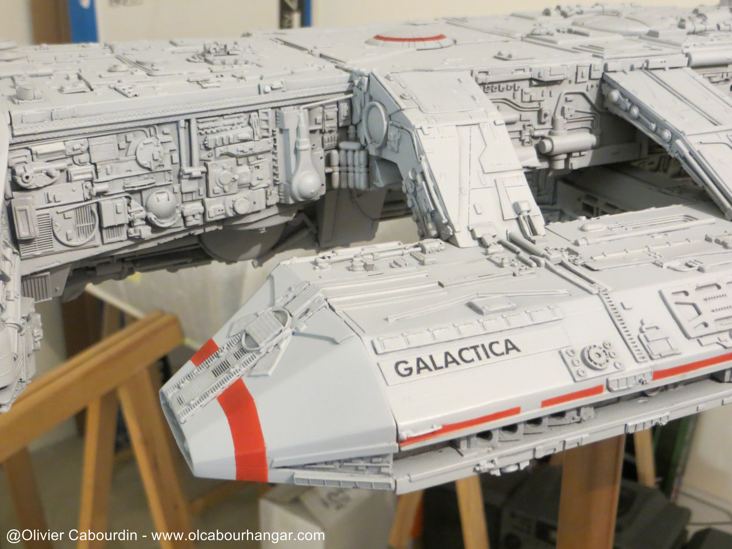

Pour les bandes rouges, j'ai d'abord appliqué du blanc, puis un premier rouge standard, et enfin un rouge sombre (car ce n'est pas un X-Wing ;) )
Le décal fournit dans le kit s'est désagrégé pendant la pose. J'en ai donc refait, en testant différentes tailles de police de caractères.

Re: Battlestar Galactica - 37 pouces/1 mètre
Joli choix de gris. Enfin, venant de moi ce compliment est tout relatif

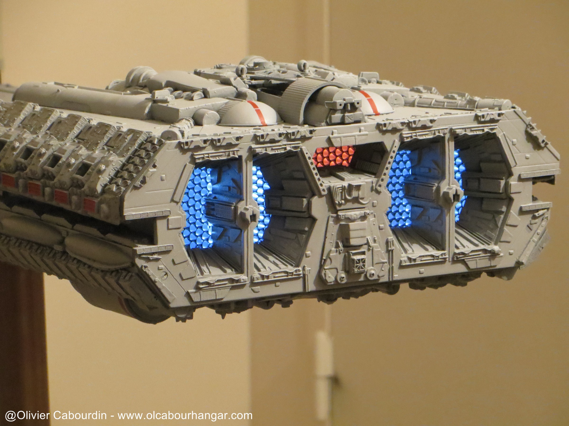

La peinture manque encore de relief, mais j'avais la dead line avec le salon NCCS à Nancy, donc j'ai du passer au montage final, je reviendrai sur la peinture plus tard.
Les Viper sont montés au bout de fibres optiques et de tiges s'enfichant dans les tubes de lancement.
Les fibres optiques sont coupées à raz et les dernières pièces sont collées.
Voilà le résultat.
