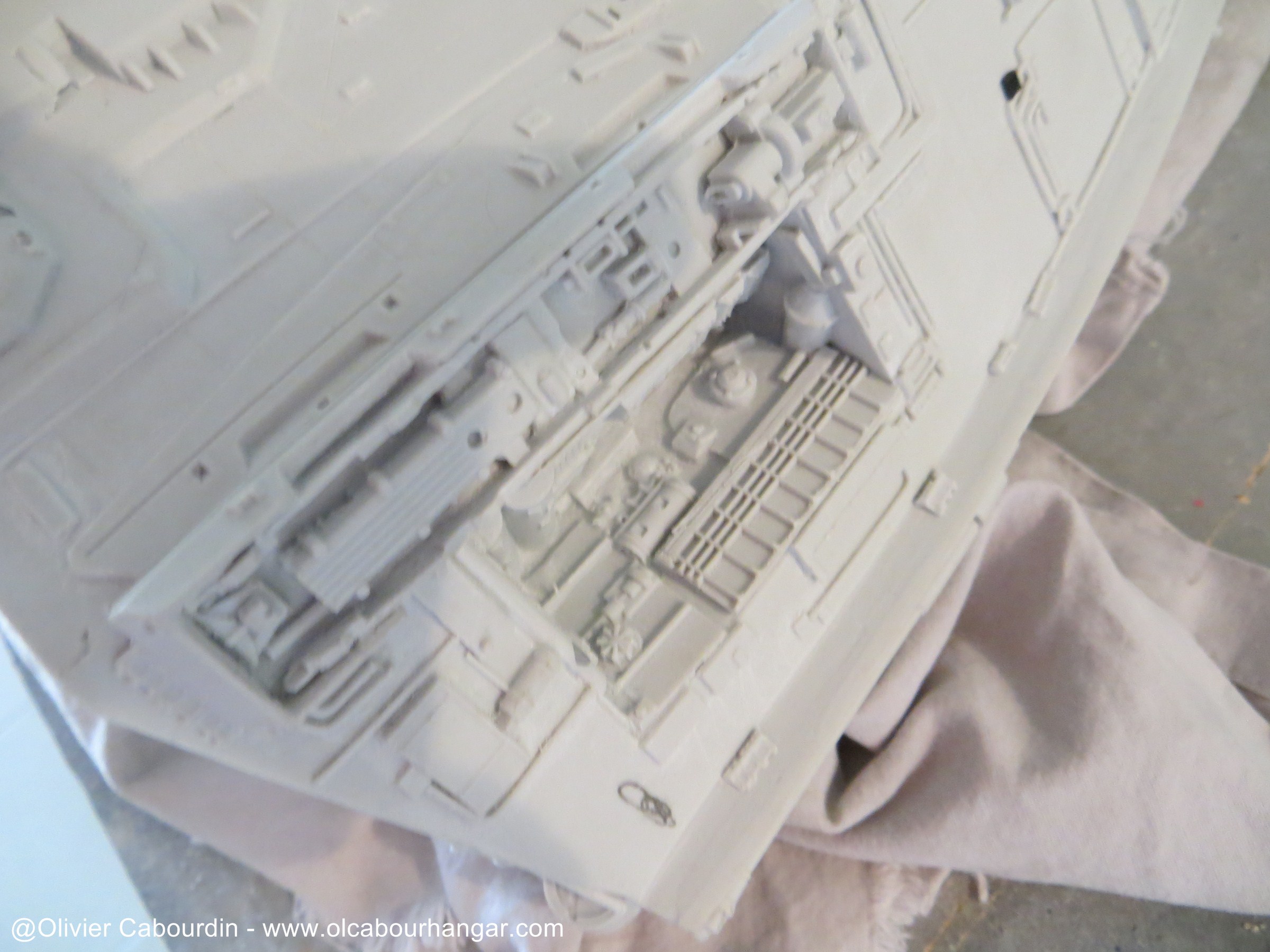

- sur l'avant du premier bras babord, il y a un dôme sur lequel il manque une sorte d'anneau. Ce petit détail est important pour moi, car il est en plein centre de la première images qui me vient à l'esprit quand je pense à ce vaisseau. Donc je l'ai rajouté.
Battlestar Galactica - 37 pouces/1 mètre - Page 2 .IMG_5670_m

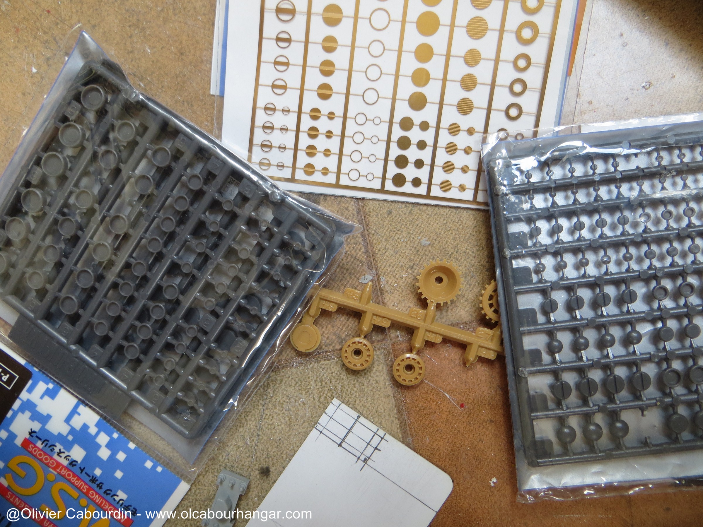

- Sur les côtés du hangar, il y a une plaque que l'on retrouve plusieurs fois, et qui est originalement une combisaison de pièces du kit du Morser Karl d'Hasegawa au 1/72. Mike a utilisé ici leurs homologues du Dragon 1/144, mais comme elles sont conçues différement, ca ne me satisfaisait pas, donc j'ai réaliser un nouveau master en scratch.
les pièces originales
Battlestar Galactica - 37 pouces/1 mètre - Page 2 .IMG_7410_m
les pièces utilisées dans le kit
Battlestar Galactica - 37 pouces/1 mètre - Page 2 .IMG_7411_m
Celles que je vais utiliser
Battlestar Galactica - 37 pouces/1 mètre - Page 2 .IMG_7412_m
le galet de char est réduit sur la dremel
Battlestar Galactica - 37 pouces/1 mètre - Page 2 .IMG_7413_m
Battlestar Galactica - 37 pouces/1 mètre - Page 2 .IMG_7414_m
et voilà le résultat
Battlestar Galactica - 37 pouces/1 mètre - Page 2 .IMG_7415_m
- Ces pièces, provenant également du kit du Karl, sont moulés en plein. Il faut donc les évider avec la Dremel.
Je commence par marquer les bord avec un disque à découper, j'évide avec des embouts à poncer et des fraises. Les dernières découpes sont réalisés au cutter pour ne pas casser les montants en croix.
Battlestar Galactica - 37 pouces/1 mètre - Page 2 .IMG_5641_m
Battlestar Galactica - 37 pouces/1 mètre - Page 2 .IMG_5646_m
Battlestar Galactica - 37 pouces/1 mètre - Page 2 .IMG_5649_m
Battlestar Galactica - 37 pouces/1 mètre - Page 2 .IMG_5650_m
Battlestar Galactica - 37 pouces/1 mètre - Page 2 .IMG_5647_m
Battlestar Galactica - 37 pouces/1 mètre - Page 2 .IMG_5651_m
Battlestar Galactica - 37 pouces/1 mètre - Page 2 .IMG_5652_m
Battlestar Galactica - 37 pouces/1 mètre - Page 2 .IMG_5653_m
Battlestar Galactica - 37 pouces/1 mètre - Page 2 .IMG_5654_m
Battlestar Galactica - 37 pouces/1 mètre - Page 2 .IMG_5655_m
Battlestar Galactica - 37 pouces/1 mètre - Page 2 .IMG_5648_m

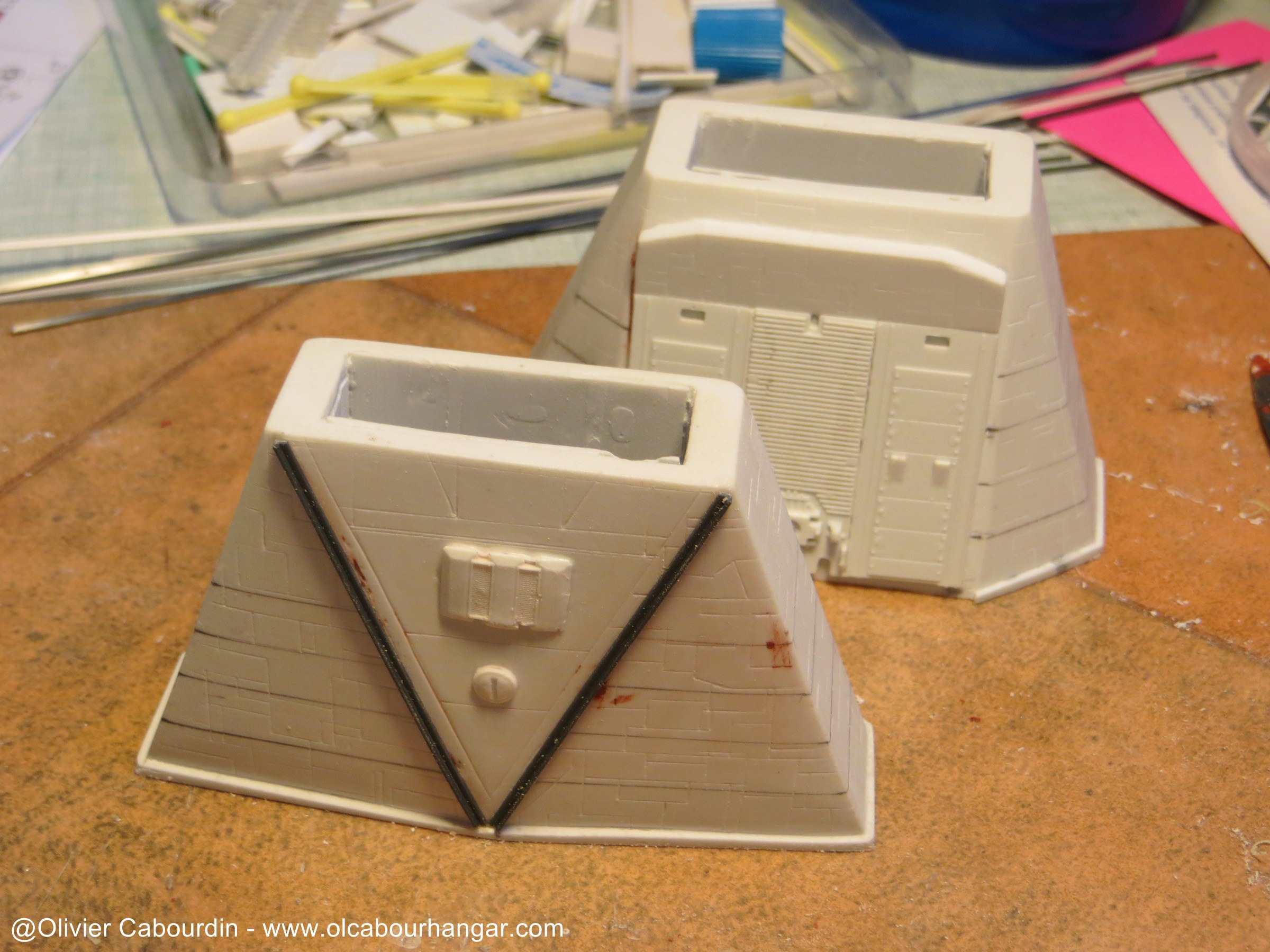

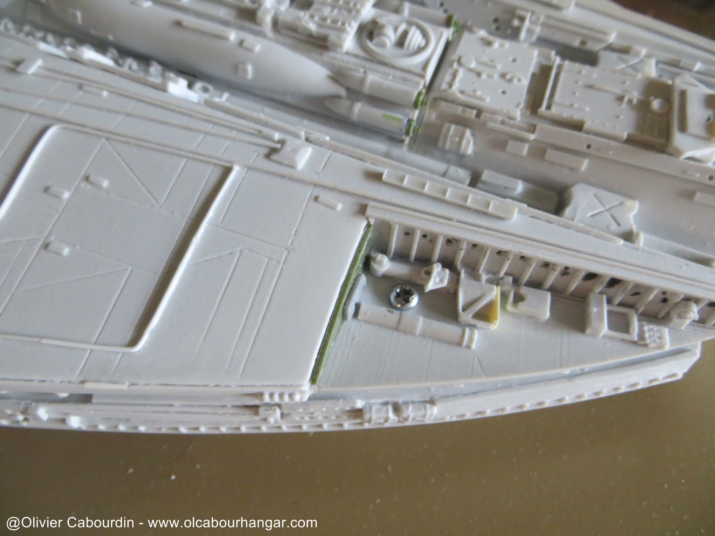

Avec une perceuse à colonne, j'évide le gros de l'ouverture des hangars, puis je fini à la Dremel.
Battlestar Galactica - 37 pouces/1 mètre - Page 2 .IMG_5658_m
Battlestar Galactica - 37 pouces/1 mètre - Page 2 .IMG_5666_m
Battlestar Galactica - 37 pouces/1 mètre - Page 2 .IMG_7373_m
Battlestar Galactica - 37 pouces/1 mètre - Page 2 .IMG_7374_m
Les crênelages sont poncés (car il en manque une, et donc l'espacement est incorrect).
Battlestar Galactica - 37 pouces/1 mètre - Page 2 .IMG_7375_m
La gravure est réalisée
Battlestar Galactica - 37 pouces/1 mètre - Page 2 .IMG_7376_m
Battlestar Galactica - 37 pouces/1 mètre - Page 2 .IMG_7377_m
Battlestar Galactica - 37 pouces/1 mètre - Page 2 .IMG_7378_m
Battlestar Galactica - 37 pouces/1 mètre - Page 2 .IMG_7379_m
Battlestar Galactica - 37 pouces/1 mètre - Page 2 .IMG_7380_m
Battlestar Galactica - 37 pouces/1 mètre - Page 2 .IMG_7381_m
Et les crénelages posés (profilés en T). Pour les coudes, il suffit de donner un petit coup de cutter dans la barre du T puis de plier la baguette.
Battlestar Galactica - 37 pouces/1 mètre - Page 2 .IMG_7388_m
Battlestar Galactica - 37 pouces/1 mètre - Page 2 .IMG_7389_m
Battlestar Galactica - 37 pouces/1 mètre - Page 2 .IMG_7390_m
Battlestar Galactica - 37 pouces/1 mètre - Page 2 .IMG_7391_m
Battlestar Galactica - 37 pouces/1 mètre - Page 2 .IMG_7394_m
La plaque arrière des hangars est sous-dimensionnée.
Donc j'en ai réalisé une nouvelle en scratch.
Battlestar Galactica - 37 pouces/1 mètre - Page 2 .IMG_7383_m
Battlestar Galactica - 37 pouces/1 mètre - Page 2 .IMG_7384_m
Battlestar Galactica - 37 pouces/1 mètre - Page 2 .IMG_7385_m
Battlestar Galactica - 37 pouces/1 mètre - Page 2 .IMG_7386_m
Elle sera remoulée en résine plus tard.
La casquette est poncée et redétaillée également
Battlestar Galactica - 37 pouces/1 mètre - Page 2 .IMG_7382_m
Battlestar Galactica - 37 pouces/1 mètre - Page 2 .IMG_7393_m

Le montage de la structure avance ensuite petit à petit, par tatonnement :
Difficile d'expliquer tout ça. Il fallait créer des renforts pour éviter que la résine ne s'affaisse dans le temps, et une struture pour tenir solidement les pièces et les éléments ensembles.
Pas de colles à cette étape, tout tient avec des vis (et il y en a plusieurs dizaines de 20 types différents). Certaines resteront visibles et deviendront tout simplement des détails, d'autres seront plus tard cachées derrière des carrés de plastique.
Voici le déroulé en photos (cela s'étale sur plusieurs semaines et je n'ai pas toujours pris des notes)
Les 3 modules principaux sont tenus entre eux avec des visses à écrou et des cales en bois. Au centre, un tuyau métallique (ici du cuivre) assure l'alignement au montage et permettra le passage des fils électriques.
Battlestar Galactica - 37 pouces/1 mètre - Page 2 .IMG_9018_m
Battlestar Galactica - 37 pouces/1 mètre - Page 2 .IMG_9019_m
Battlestar Galactica - 37 pouces/1 mètre - Page 2 .IMG_9024_m
Battlestar Galactica - 37 pouces/1 mètre - Page 2 .IMG_9025_m

Le montage de la tête fut le plus compliqué à trouver, car peu d'épaisseur au bord, donc ajout de "sabots" en résine pour que les vis aient de la matière où s'accrocher.
Battlestar Galactica - 37 pouces/1 mètre - Page 2 .IMG_9005_m
Battlestar Galactica - 37 pouces/1 mètre - Page 2 .IMG_9009_m
Battlestar Galactica - 37 pouces/1 mètre - Page 2 .IMG_9013_m
Battlestar Galactica - 37 pouces/1 mètre - Page 2 .IMG_9006_m
Battlestar Galactica - 37 pouces/1 mètre - Page 2 .IMG_9008_m
Battlestar Galactica - 37 pouces/1 mètre - Page 2 .IMG_9012_m
Battlestar Galactica - 37 pouces/1 mètre - Page 2 .IMG_9015_m
Battlestar Galactica - 37 pouces/1 mètre - Page 2 .IMG_9010_m
Battlestar Galactica - 37 pouces/1 mètre - Page 2 .IMG_9011_m
Battlestar Galactica - 37 pouces/1 mètre - Page 2 .IMG_9007_m
Battlestar Galactica - 37 pouces/1 mètre - Page 2 .IMG_9016_m
Pour éviter qu'elle ne s'affaisse dans le temps, une baguette en alu est vissée au fond de la partie haute est bloquée avec une cale en bois
Battlestar Galactica - 37 pouces/1 mètre - Page 2 .IMG_9020_m
Battlestar Galactica - 37 pouces/1 mètre - Page 2 .IMG_9022_m
Battlestar Galactica - 37 pouces/1 mètre - Page 2 .IMG_9023_m
Au préalable, il avait fallu poncer les zones de contact des 2 pièces pour qu'elles s'alignent correctement.
Battlestar Galactica - 37 pouces/1 mètre - Page 2 .IMG_8970_m
J'ai "barbouillé" un peu de résine là où je trouvais l'épaisseur un peu faible.
Battlestar Galactica - 37 pouces/1 mètre - Page 2 .IMG_9027_m
Battlestar Galactica - 37 pouces/1 mètre - Page 2 .IMG_9028_m
