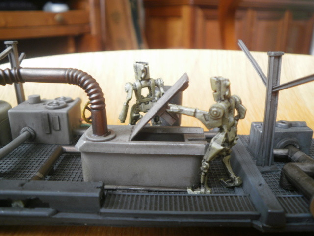

Message par petersteven Lun 25 Mai 2020 - 17:36
L'avantage de ce projet c'est que quand on en a marre d'un truc, on peut facilement passer à autre chose tant il y a de travail. En attendant de finir la soute principale, j'ai commencé le scratch des deux salles de maintenance à l'avant du vaisseau comme on le voit sur le pan que j'utilise pour faire cette maquette :
Faucon Millenium Altaya - phase 2 - Page 4 Y4mFFwQWnsWKe6_4BeQG-3UdU8kf_CbilL0WyHkHwe6SFe_93koQdrojdebixe5zM5TyTWxxU5-4oJXsF39bsl8IxJ9HQiQrV-MmV83NKaRSeFuicGNSKbztbwa95A_UbDL9kSC4aA9oPXAmXttXxf2hclrQAVN0ABm96qXsJvG6w1AGCph4uDDju9vNU0mCBTGzFlT5T9e4SlKQf_PRG2K-w?width=1200&height=811&cropmode=none

Pour obtenir quelque chose de régulier et rapide à réaliser, tu aurais pu prendre des colliers de serrage plastique rislan.
Il existe plusieurs largeurs
regarde au premier plan de la photo
Faucon Millenium Altaya - phase 2 - Page 4 P4090010
sinon tu as aussi les chenilles de chars 1/72.
Certains modèles y ressemblent et peuvent faire l'affaire
