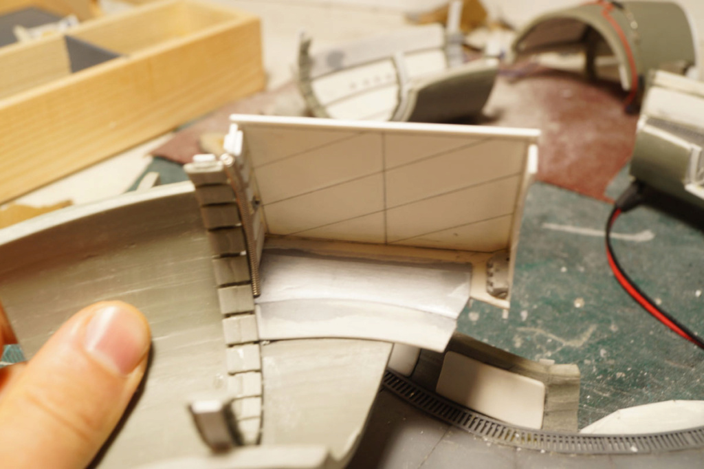

La coursive centrale, en forme de tore (nom scientifique du donut) est en cours. J'ai commencé par ajuster les pièces de la partie inférieure :
Sur la dernière photo, vous apercevez le début du travail sur la partie centrale, j'y reviendrai. Des petits supports en bois (reviennent moins cher que les profilés plastique) ont été collés pour caler correctement le a coursive contre la coque. Elle sera collé in fine.
J'ai peint l'intérieur en blanc et collé une chute de bande LED que j'avais en stock. Elle servira à éclairer les petites fentes qui courent des deux côtés de al coursive. la peinture blanche sert à diffuser la lumière dans toutes la partie inférieure. Sans ça, elle est trop dirigée et n'éclaire pas les fentes de manière uniforme.
Le sol est constitué de plaques identiques, moulées à partir d'un scratch que j'avais fait avec tout le reste :
Là aussi, les pièces ont dû être ajustées une par une :
C'est loin d'être parfait au niveau des fentes mais j'ai quelques idées pour masquer les défauts les plus visibles.
Les verso : renforcement au profilé plastique et comblement des trous au mastic... et là, c'est le drame : le solvant du mastic a déformé le recti dans les parties les pus fines. Résultat, une semaine de boulot en plus pour tout rattraper...
Très gros travail de ponçage/mastiquage pour commencer : 1 ou 2 heures par jour pendant une semaine, au moins quatre passes au total, la moindre erreur peut coûter des semaines de boulot dans ce job. J'ai ensuite reconstitué les bords des fentes en profilé :
Les défauts de jointure entre les plaques seront masqués en partie grâce aux arches qui parsèment les coursives à intervalle régulier :

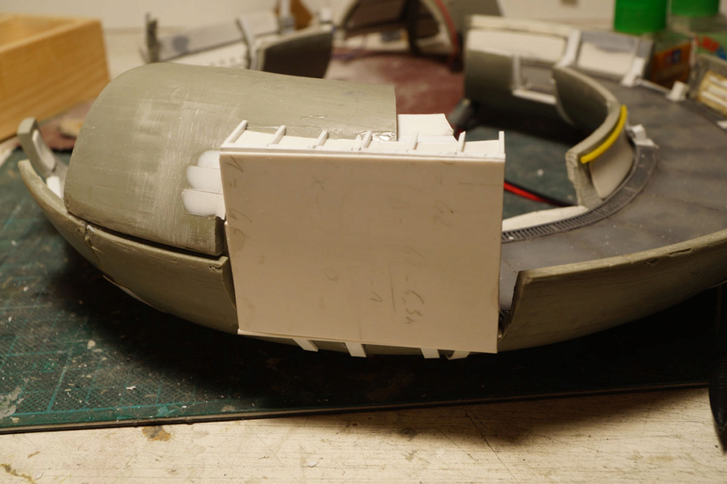

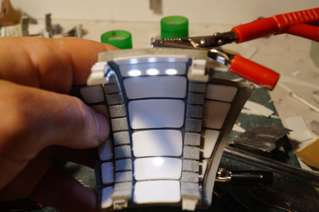

Voici donc les images des 3 premières parties supérieures des coursives :
Chaque section est différente et doit être scratchée sur mesure, pas possible de mouler ici :
De l'extérieur, ça donne ceci :
Ce n'est pas encore correctement aménagé, on voit les LEDs qui éclaireront l'intérieur des coursives. Je les avais chosies vertes au début en référence à cette image :
mais en fin de compte, j'ai tout rédémonté pour les remplacer par des blanches puisqu'il y a aussi des références où ces éclairages sont blancs.
Eclairé, ça donne bien :
En ce moment, je travaille sur l'avant dernière section, celle qui contient la porte d'accès à la salle des machines à l'arrière :
Voilà. Deux ans entre les débuts de ce travail et aujourd'hui. Juste une grosse panne de motivation et d'inspiration. Mais ça repart.

Si je me rappelle bien, les parties du tore ont été moulées
Mais pour l'intérieur (coussinets) c'est du miilliput aplati, coupé sur mesure et mis en place avant qu'il ne durcisse ?
Je ne visualise pas trop le avant / après mais ça donne bien.
- Nombre de messages : 2375
Re: Faucon Millenium Altaya - phase 2
flix78 a écrit:Si je me rappelle bien, les parties du tore ont été moulées
Je ne donne pas toutes les infos dans le premier post sinon ça tue la discussion.
Les coussins sont simplement en carte plastique 1mm, découpés en arcs de cercle et poncés.
Une fois bien usinés, je les colle à la cyano, en forçant bien dessus pour qu'ils épousent la forme de tore du couloir. Pour que la cyano prenne très vite, je nettoie consciencieusement les deux pièces à l'acétone juste avant.
C'est tartignole à faire, je ne vous le cache pas.
