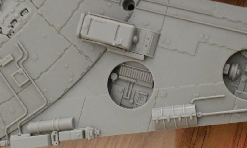

Les pièces d'origines :
Le moulage :

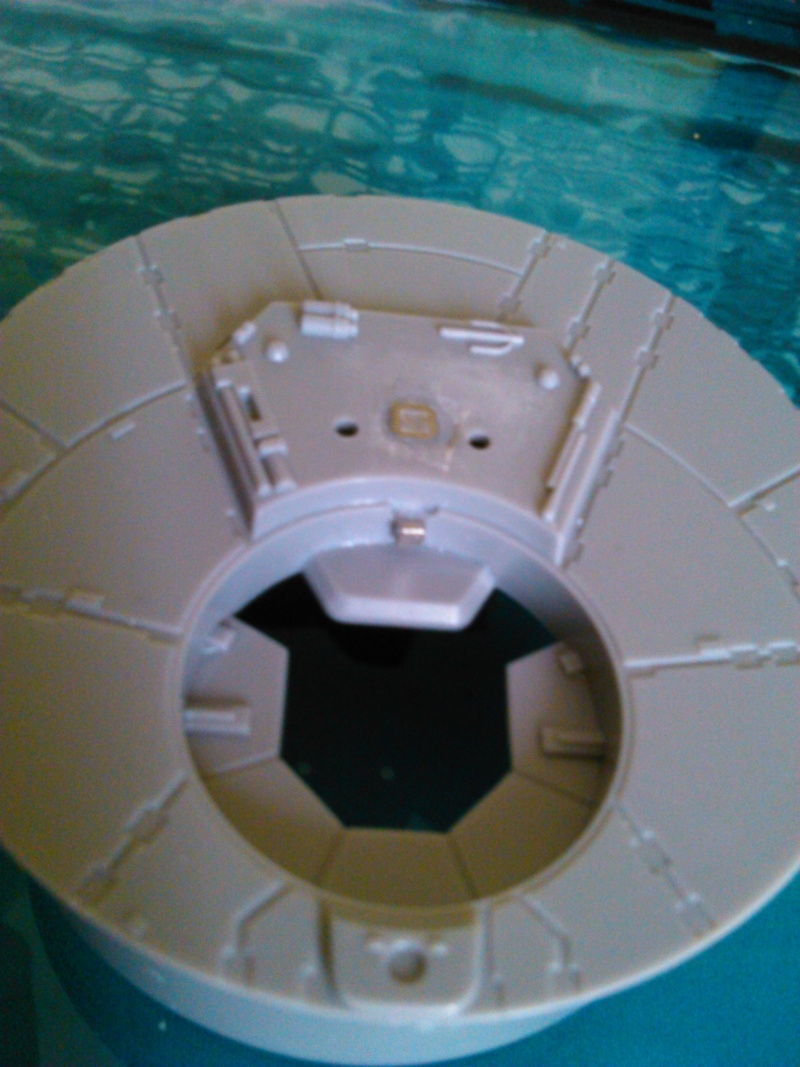

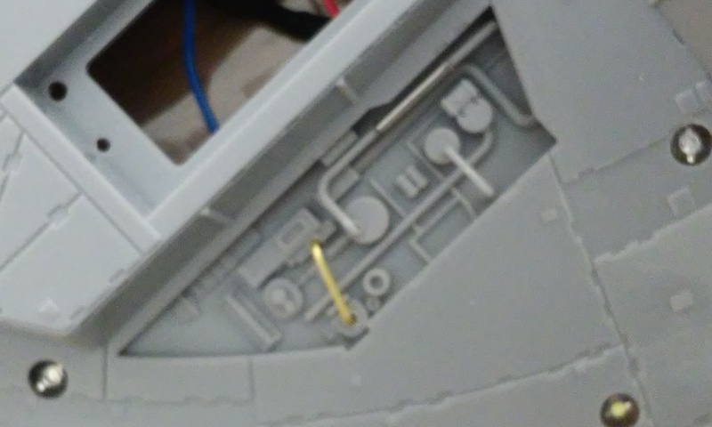

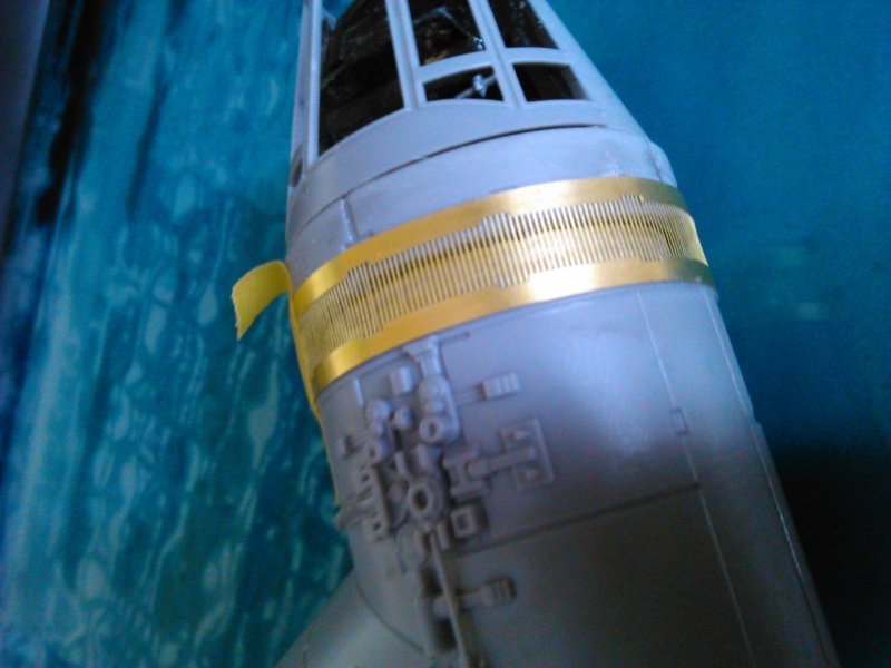

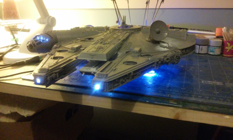

Pour le lightup du cockpit j'ai utilisé le kit de photodécoupe proposé par paragrafix, pour l'installation j'ai disposé un ruban led qui fait le tour de la carlingue derriere le mur du cockpit.
Pour le tableau de bord j'ai disposé 2 led cms.

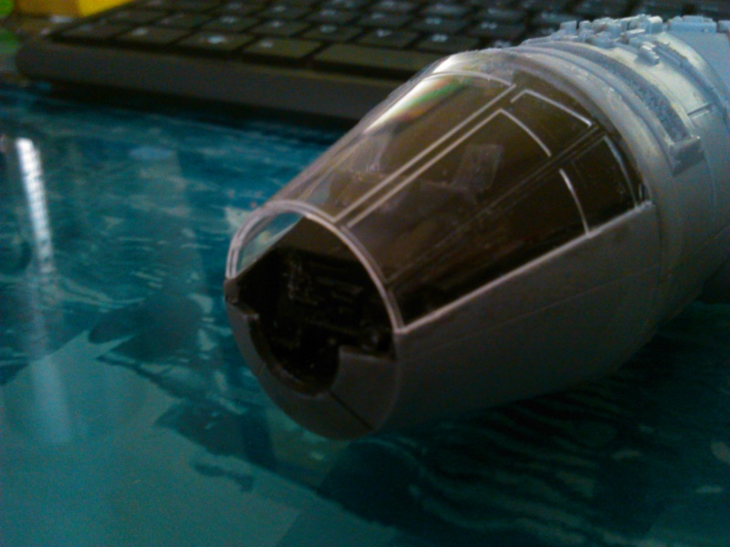

Finemolds propose 2 versions au niveau des verrieres du cockpit et des tourelles, une version ouverte façon Master Replica ou une version fermé traditionnel.
Je me suis dit qu'il serait dommage de ne pas pouvoir profiter des ces 2 versions est de ne pouvoir en changer au grés du temps.
J'ai donc installé des micro aimants au niveau du cockpit et sur la verriere (ouverte/fermé) et la même chose sur la verriere des tourelles.
Le canon des tourelles est lui aussi aimanté pour pouvoir changer de verriere par la suite.
J'ai aussi modifié le canon pour le rendre amovible en perçant l'axe et en insérrant une tige de laiton de 0,9mm.
La grille derriere le cockpit a été découpé pour être remplacler par la grille en photodécoupe, cela permet de donner plus de profondeur.
Le trou a été comblé avec un reste de photodécoupe, je n'aime pas gâcher

le mur du cockpit est vraiment bien (peut être un peu "pétant" enfin sur les photos)
tu va intercaler des filtres de couleurs entre les led et la photo-découpe ?
Re: Faucon Millenium Finemolds 1/72
tu va intercaler des filtres de couleurs entre les led et la photo-découpe ? a écrit:flix 78

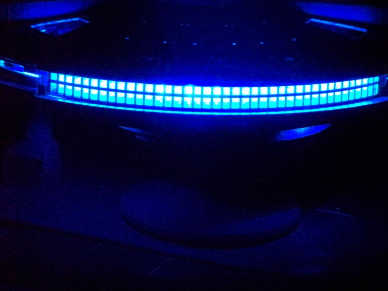

Je vais laisser comme cela, les decals du mur donne différentes couleurs au lightup (on ne voit pas bien sur mes photos réalisés au portable

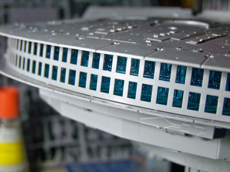

Je me suis attaqué au propulseur, pour ceux qui connaissent le kit j'ai découpé l'intérieur de la coque du propulseur pour la remplacer par du styrène transparent, dans mon cas précis c'est de la récup.
J'ai ensuite peint l'entourage de cette pièce avec un bleu/vert de chez gaianotes puis j'ai placé mes pièces préalablement moulés en résine translucide (présentés en début de sujet), j'ai ensuite passé un mélange de bleu + vert clear tamiya.
Pour le lightup j'ai utilisé du ruban led.

Je pense qu'il faut que tu refasses une grille de propulseur plus fine, celle du kit a des montants beaucoup trop larges. je l'ai déjà fait, ça se fait bien.
Oui c'est vrai que les montants de la grille sont trop large, je vais voir si je trouve un peu de temps pour en réaliser une autre.

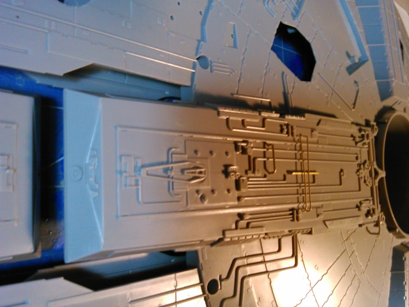

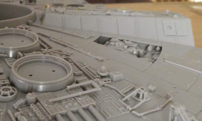

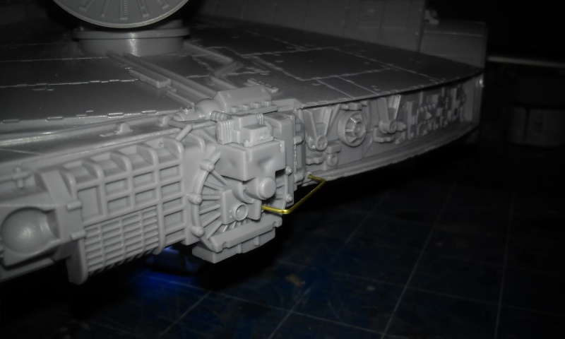

La suite du montage avec un peu de détaillage.

J'adore le rendu des moteurs allumés, je trouve que les pièces en résine donnent de la profondeur et une matière intéressante!

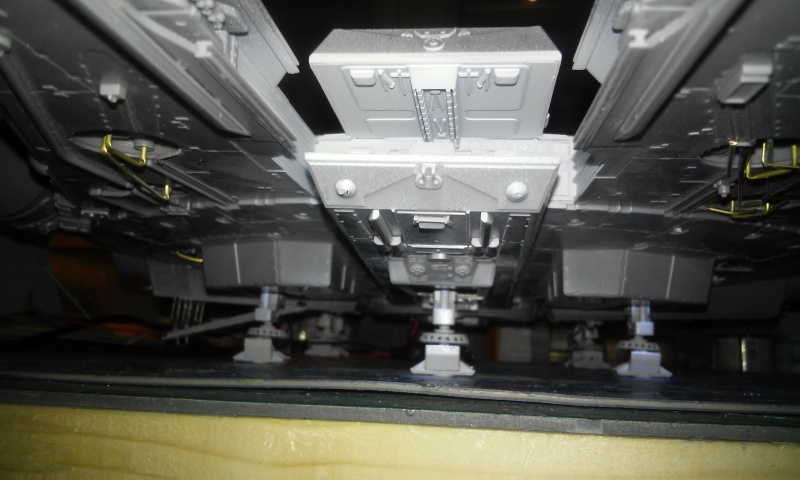

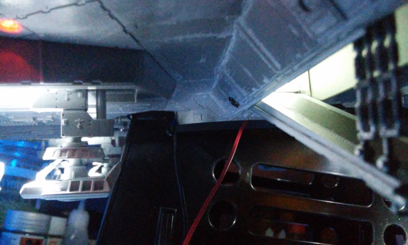

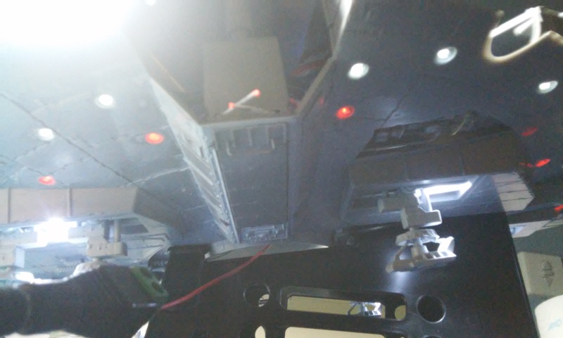

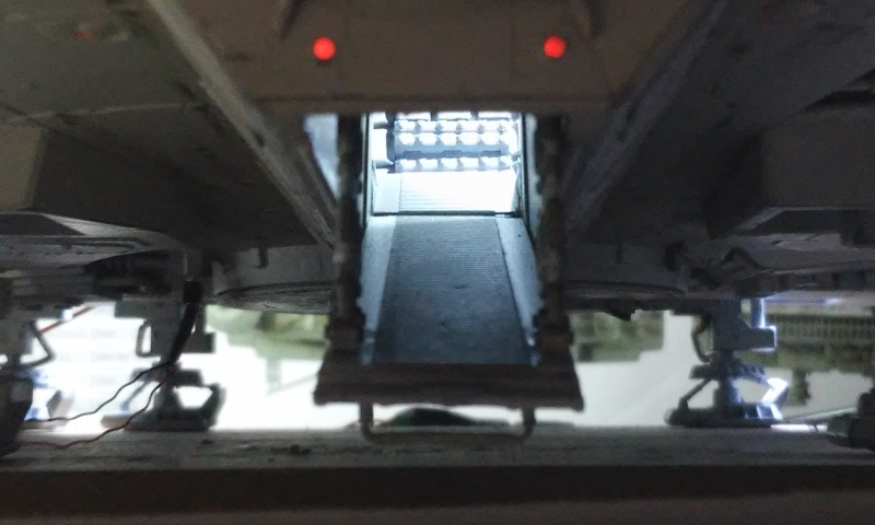

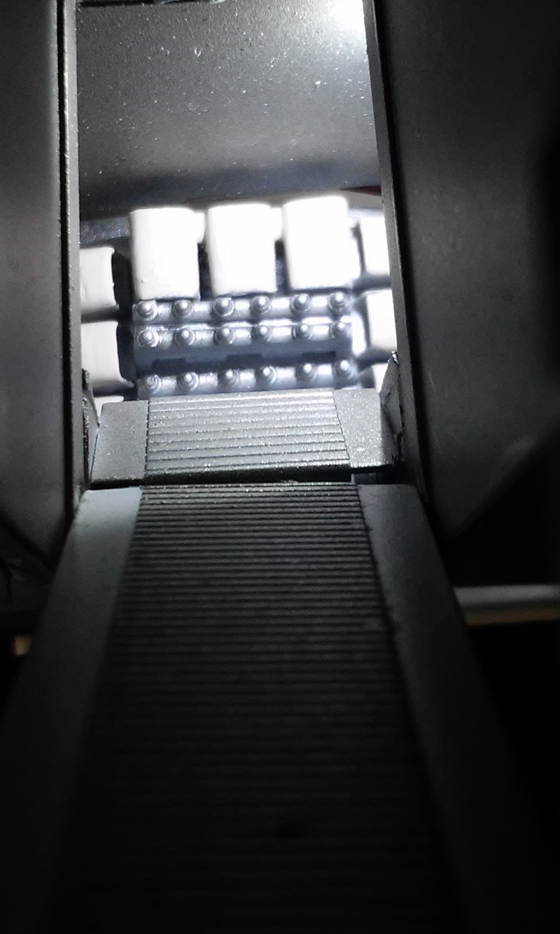

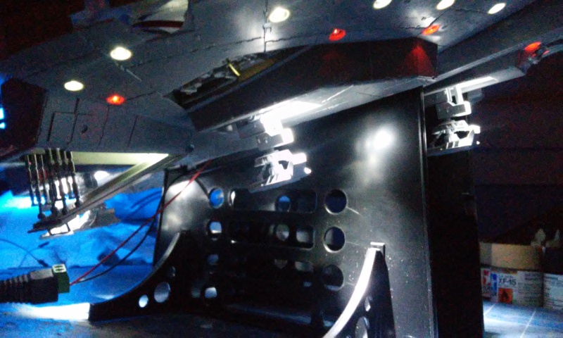

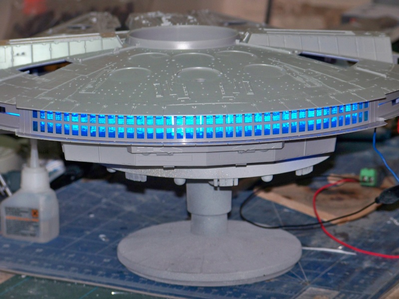

La suite du montage.
Le lightup des trains d'atterrissage et la rampe d'accès qui sera amovible.

J'ai terminé le montage, prochaine étape le paintjob.

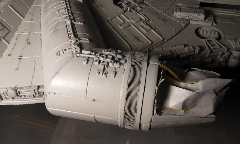

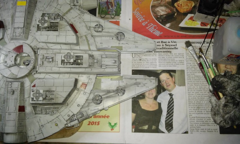

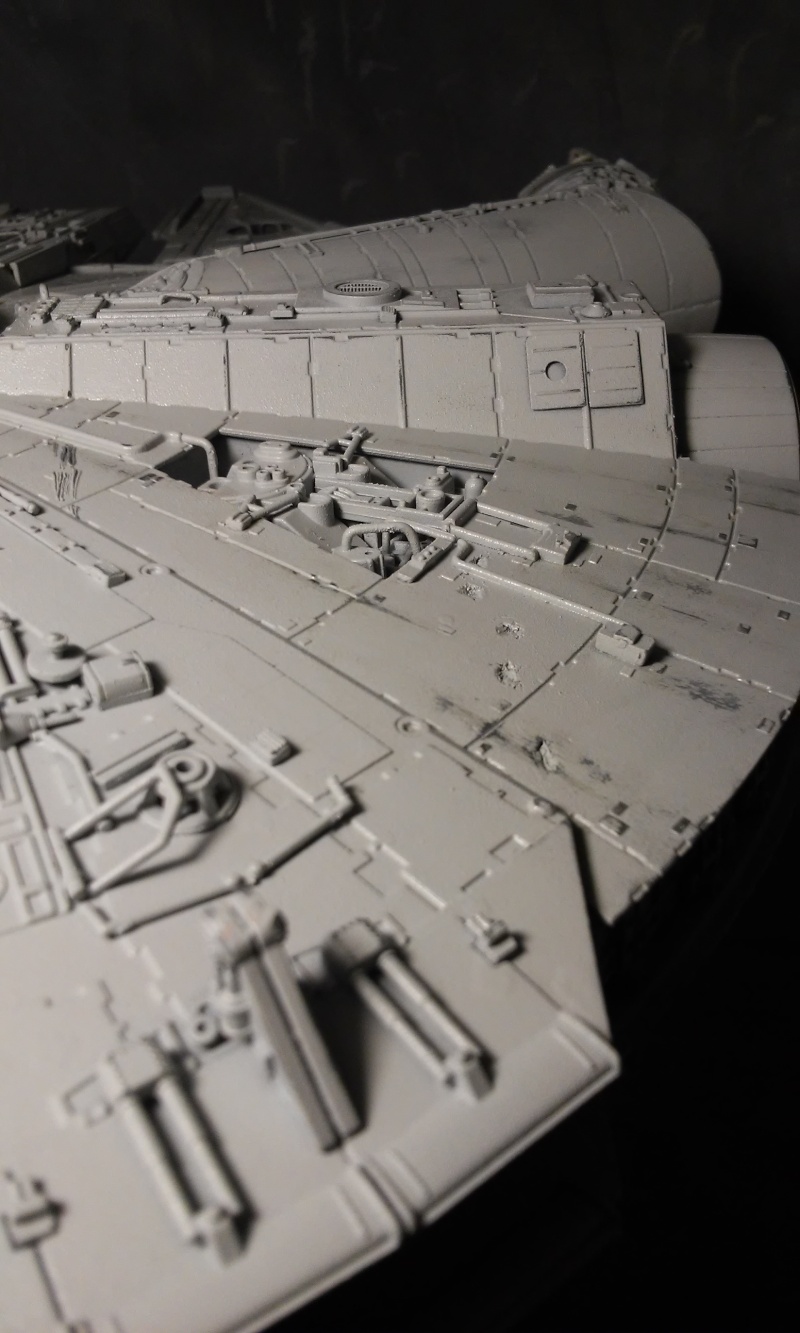

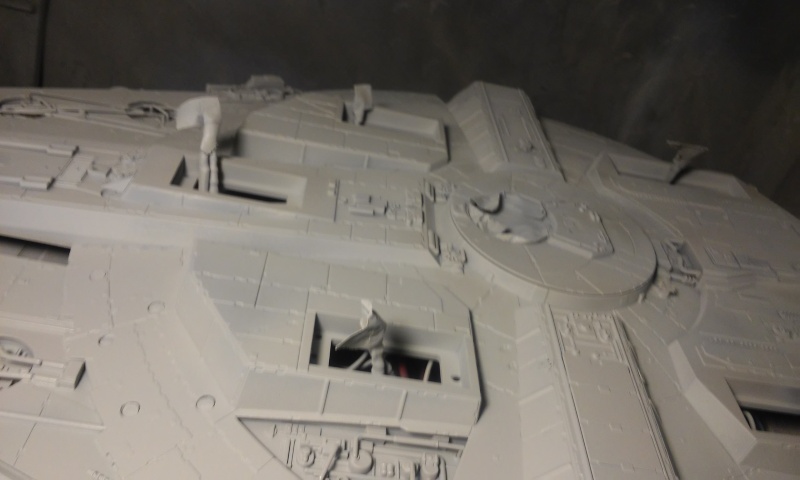

J'ai commencé le paintjob, (je n'ai eu le temps de faire de photos de toutes les étapes), auparavant il y aura eu une couche d'apprêt + une couche de gris xf54 pour le vieillissement + un passage de noir mat dans les ligne de structure + une nouvelle couche de gris xf54 + 2 couches de laque + la couche de gris mr hobby 338 + une 2 éme couche à venir.

La suite du vieillissement avec la technique de la laque.
