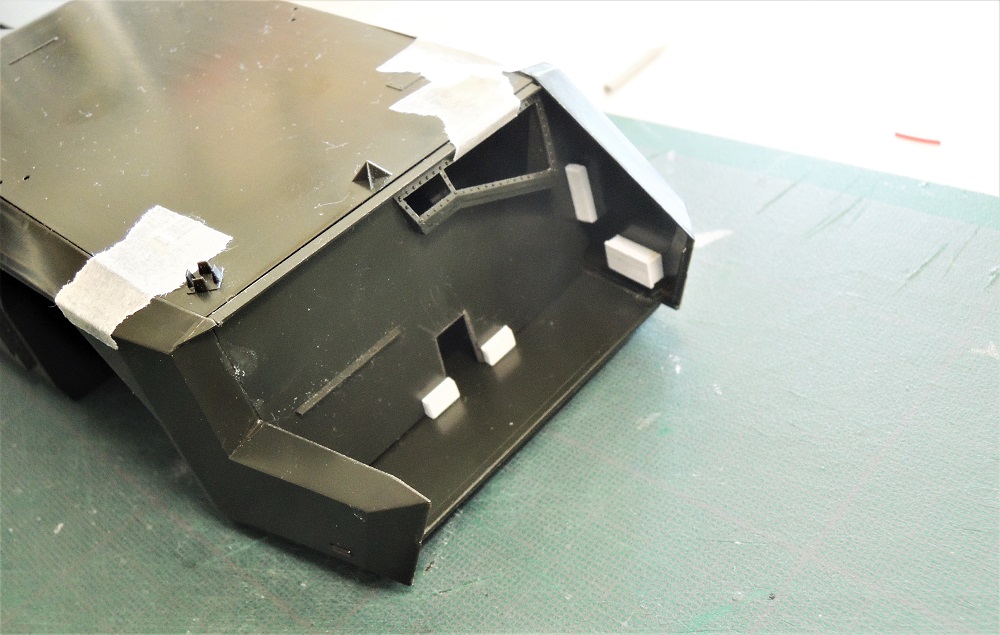

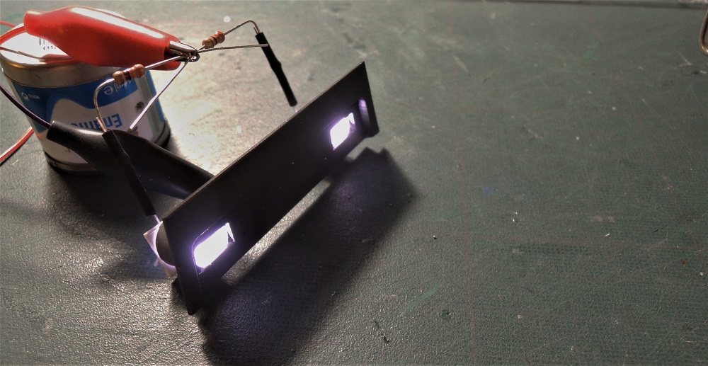

Les grilles coté gauche.
La cloison / pare-brise colée, en bas , à l'avant une petite boite qui va contenir une led pour le feux de position ( même chose de l'autre coté ) les autres morceaux de plastique blanc sont des renforts car les pièces du kit s'ajuste pas terrible. Le trou en bas au milieu de la cloison est pour passer les fils d'alim.

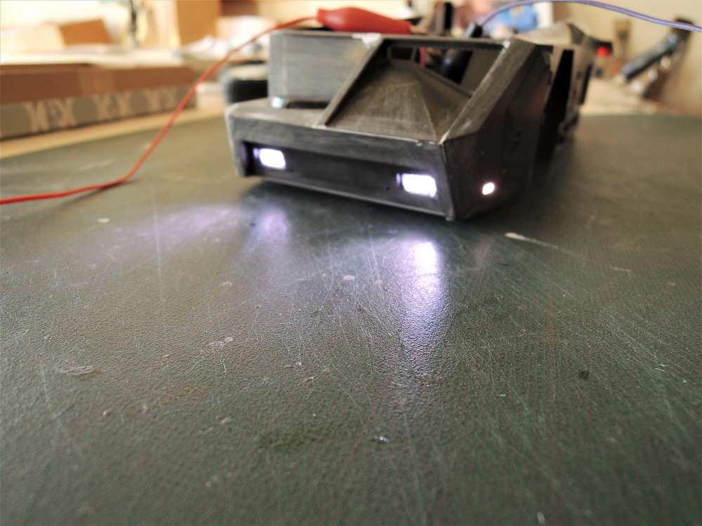

Essai des phares, j'ai mis les leds à l'intérieur de deux tubes découpés dans un stylo feutre.

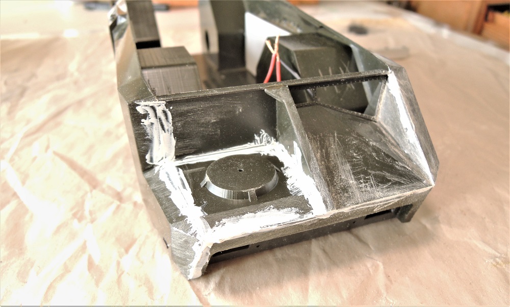

Du mastique, toujours du mastique, encore du mastique !!!
Pour représenter l'engin avec les roues orientées, il faut virer les parties du kit qui supportent ces roues si on les positionnent alignées dans l'axe du véhicule.

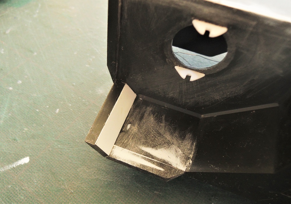

Sous l'avant il y a une zone avec des jours, pas bon pour les fuites de lumière, j'ai découpé une morceau de carte plastique en forme de U allongé que j'ai collé pour planquer les trous. Masticage du dessous de l'engin, tant qu'on y est, pour plus de sécurité !

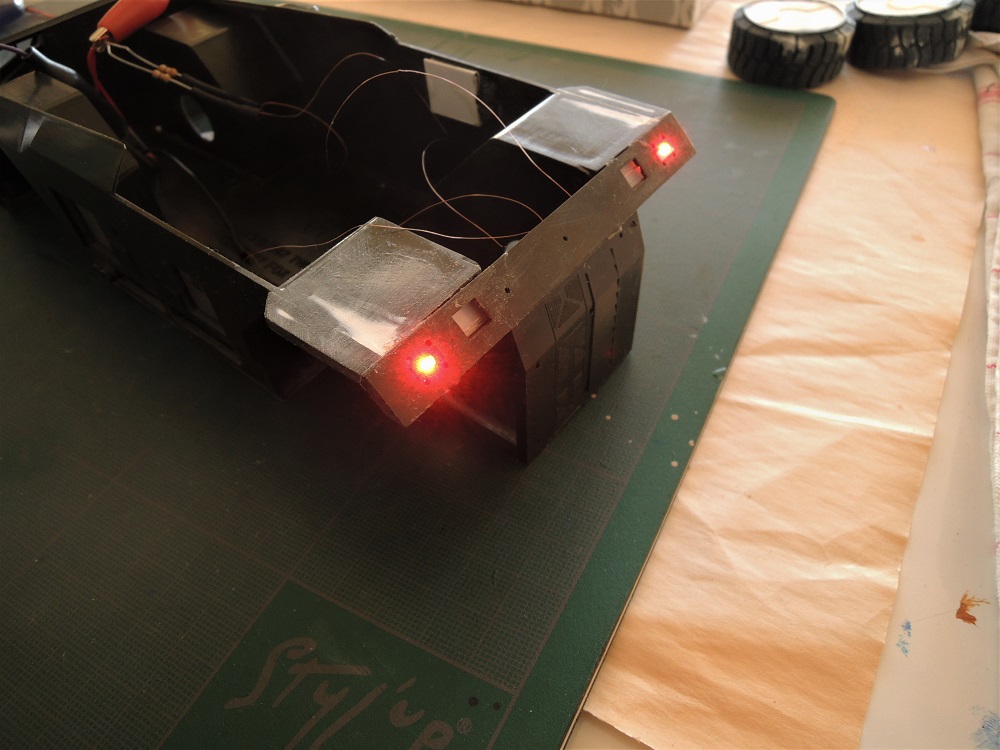

Je me suis acheté des leds rouges CMS, elles sont minuscules, tellement minuscules qu'elles sont pas facile à manipuler. Elles sont précablées ( il faut quand même une résistance ) et les câbles sont vernis pour éviter les court-jus. Pratique. Elles sont parfaites pour représenter les feux arrières.
J'ai viré les caisses de matériel moulées avec la partie arrières pour pouvoir les remplacer par des représentations plus détaillées en résine. J'ai aussi agrandi les trous de centrage des feux arrières pour les leds rouges

Un rectangle de plastique blanc à l'intérieur de l'aile pour cacher l'arrivée des câbles et de la led pour les feux arrières, même chose de l'autre coté.
Re essai des lumières après avoir soudé les câbles, les leds arrières crachent pas mal mais avec les plastiques des feux ( qui sont transparents fumés ), ça passe mieux .

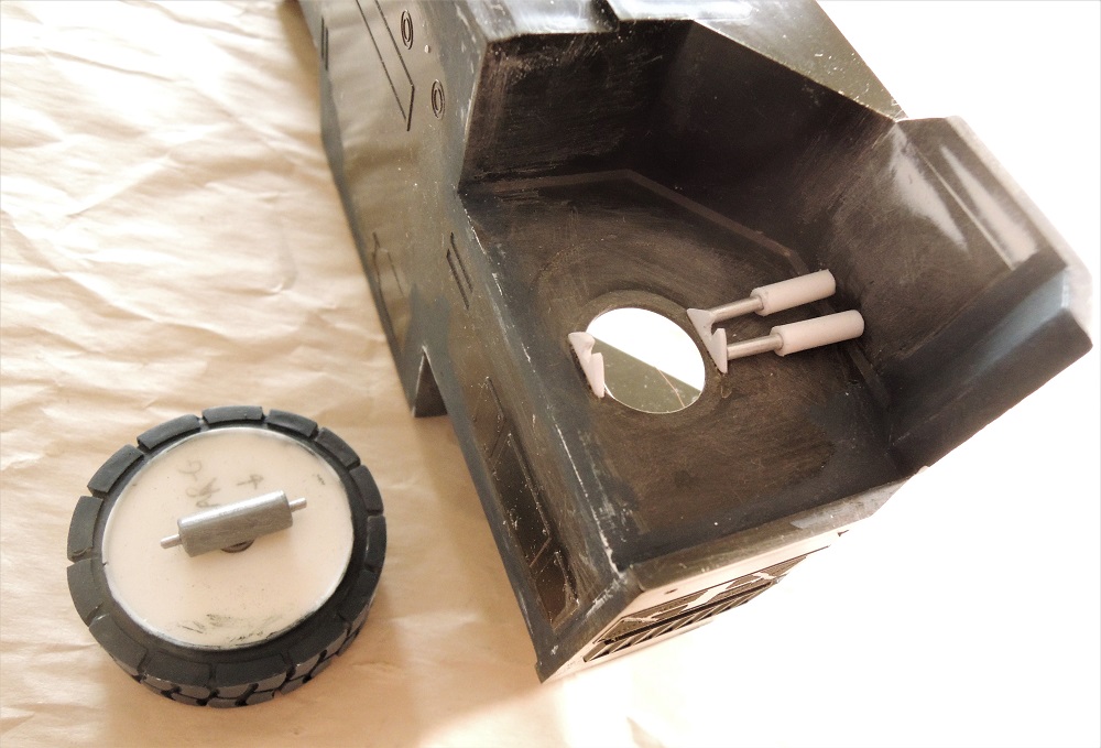

Voilà comment j'articule les roues : fusée de roue et petits triangles, je colle les fusées de roue dans les encoches des triangles, un peu comme sur un vrai véhicule. Sur un engin comme ça , il doit y avoir de gros amortisseurs , j'en ai scratché deux par roue. Tout ça est très rustique mais on ne voit pas grand chose une fois la roue en place, ça suffira largement. Je vais aussi ajouter un flexible de frein ( en câble électrique ) par roue dont deux serviront à faire passer l'alimentation. Pour ça, il va falloir percer la roue pour que les fils puissent passer dans le socle.

Bien vu les amortisseurs qui serviront aussi (surtout ?) à supporter le poids de la maquette sinon je ne suis pas sûr que les triangles aient été suffisant.

pili- a écrit:Bien vu les amortisseurs qui serviront aussi (surtout ?) à supporter le poids de la maquette sinon je ne suis pas sûr que les triangles aient été suffisant.
Bah, le poids de l'engin n'est pas suffisant pour casser les triangles :)
