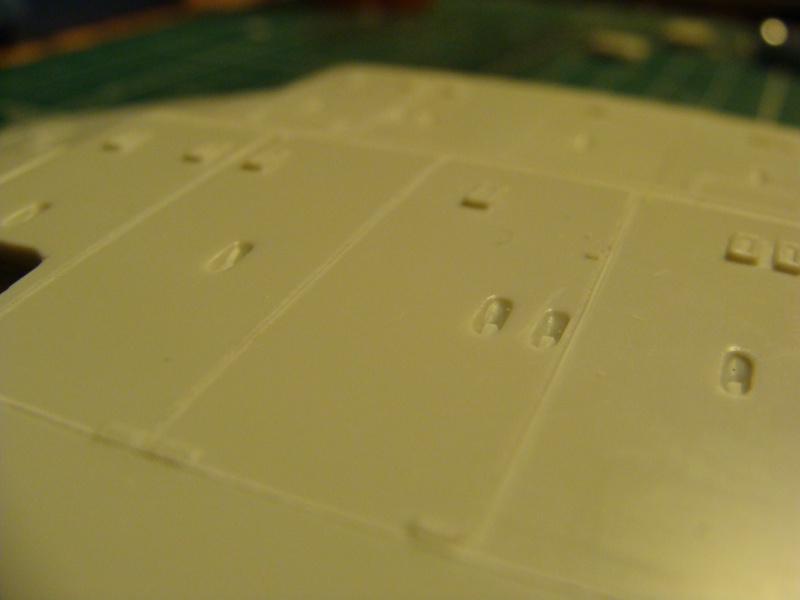

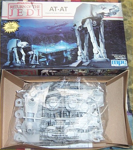

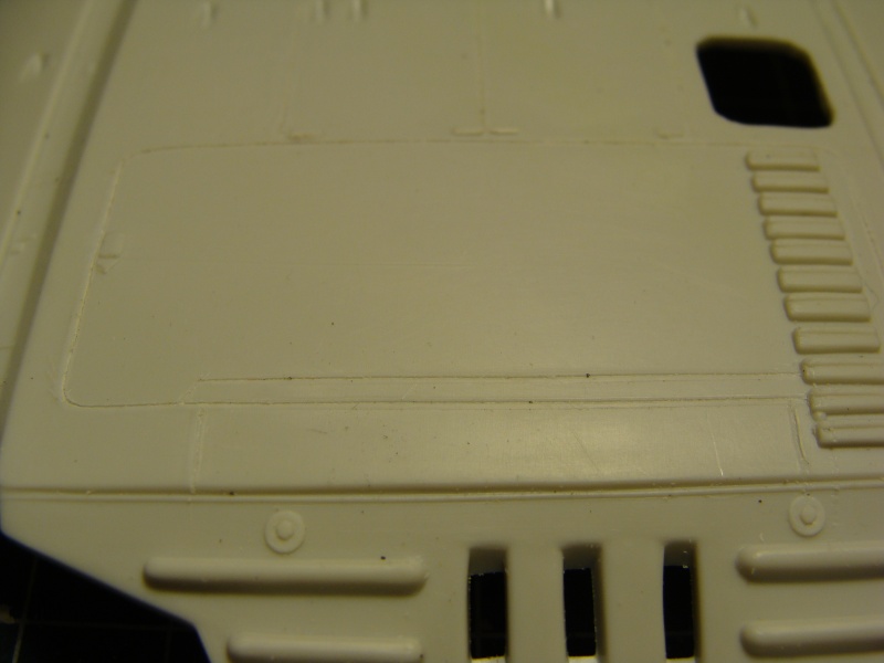

Allez, go!
Première photo je présente le kit, même si j'imagine que déjà beaucoup de monde le connais.

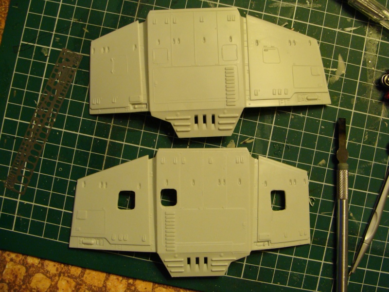

Donc première étape, je supprime ces portes en relief qui n'ont pas lieu d'être et je fais à la place des ouvertures. Je comblerais par la suite avec de la carte plastique pour simuler des portes coulissantes comme petersteven l'a fait sur le sien.
Pour ceci j'ai utilisé une lame plate que j'ai chauffé a la bougie je n'avais plus qu'a enfoncer la lame perpendiculairement et ça coupait comme du beurre.
Voici les premiers résultats. Il manque plus qu'à poncer gratter avec un cutter, mettre le tout bien propre.
Voici le résultat après avoir mis au propre et fini les 2 piéces.

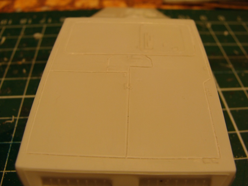

Après cela et comme dit plus haut je me suis lancé dans la gravure. Donc voir méthode plus haut et pour enlever les bourrelets disgracieux laissé par la pointe j'ai réutilisé ma lame plate.
Avec la macro on voit bien les résidus quand même...et le résultat me semble beaucoup moins beau qu'a l’œil nu!!
Sur le toit le résultat parait beaucoup plus fin et beaucoup plus satisfaisant

J'ai donc trouvé la colle chez mon revendeur.
J'ai ainsi repris toute les gravures que j'avais réalisé au préalable. L'application se fait aisément, avec le petit pinceau c'est presque impossible d'en mettre trop. J'ai quand meme passé un petit coup de papier grain 1000 juste histoire de...je suis satisfait.

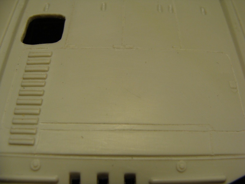

Voilà, la lame à graver est bien arrivée à bon port. Je me suis de nouveau penché sur la maquette puisque en attendant qu'elle arrive j'ai bricolé sur un dio.
J'ai donc continué a graver et c'est vrai que c'est mille fois plus efficace avec la lame, par contre, qu'est ce que c'est sensible
Ca dérape assez vite ces bétes la, pas de gros dégats mais sur le 2 premières gravures je me suis un peu bouffé les doigts!!
Malgré tout je commence à m'y faire.
J'ai terminé ce soir les gravures et je vais donc pouvoir commencer le montage...la suite à venir
