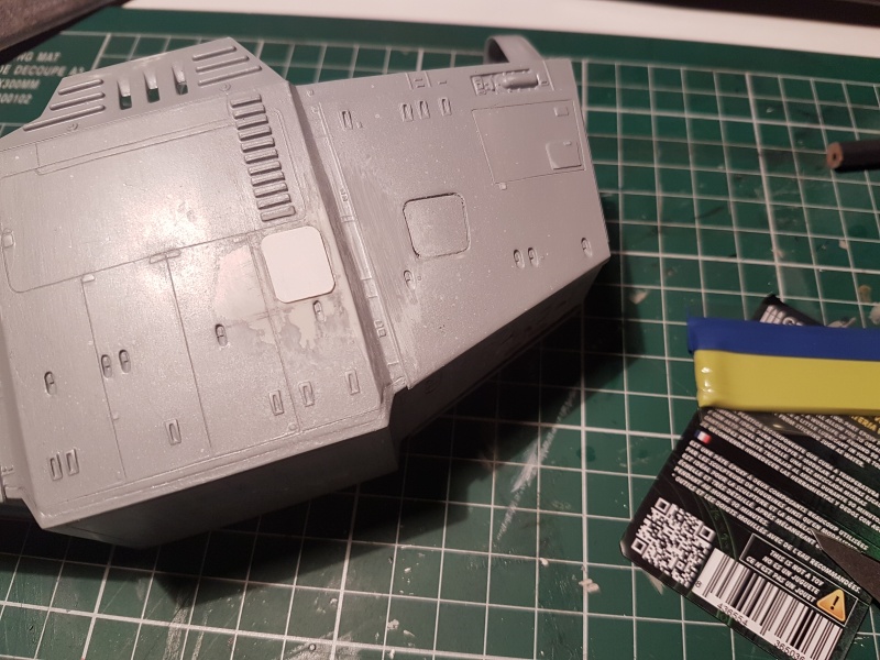

Oui c'est une idée aussi. A voir
Sinon ta première proposition et aussi intéressante et à creuser. Mais dans ta proposition je vois pas l'intérêt de l'intervention de la green stuff. Je connais mais en fait je comprend pas pourquoi coller à la green stuff. Ça va laisser une épaisseur certaine du coup comment faire pour rattraper le niveau.
Re: AT-AT de chez MPC
Ahh en fait tu voulais dire que ça aurait pu être là solution de base au lieu de mastiquer comme je l'ai fait. C'est bien ça?

Alors effectivement je n'ai pas développé mon idée. Désolé.
L'idée c'est que si tu prends de la carte plastique fine, cela évitera de faire une sur-épaisseur MAIS risque surtout de gondoler et de fondre sous l'effet de la colle (à maquette, super glue ça pourrait aller mais je conseille pas).
DU coup la green stuff ça colle si on se mouille pas les doigts et cela peut servir de lien et en plus cela rempli l'espace, le vide, qu'il pourrait y avoir.
Tu ajoutes des gonds au panneau, et puis hop...
Ok...je comprend mieux pour le coup. Je savais pas que la green stuff pouvais servir de colle accessoirement. Vu sous cet angle ça paraît jouable. Bon faut juste que je trouve de la stuff du coup maintenant ;-)

Bon je m'y suis mis. J'ai pris un tout petit bout de chaque couleur puis j'ai malaxé jusqu'à obtenir une couleur verte homogène. J'ai appliqué sur la surface et j'ai étalé avec les doigts. J'ai appliqué un bout de carte plastique de 10mm d'épaisseur j'ai pressé et j'ai retiré au scalpel l'excédent qui sortait par les cotés. Je suis assez satisfait au final. Avec des gonds cela fera illusion.
Place aux photos
Place aux photos

Bien... Assure toi de placer la pâte dans un sachet hermétique. Même non mélangé à l'air libre cela va finir par durcir.
Ça marche. Maintenant avec cette technique je vais faire la même de l'autre côté et peaufiner les autres. Après je les détaillerai

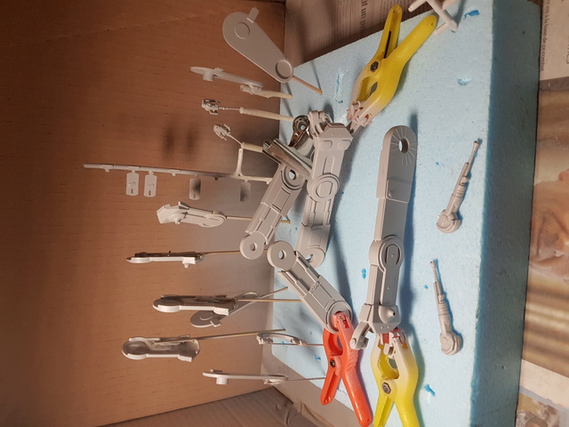

Petit déterrage de sujet puisque je viens de reprendre le bestiau après plusieurs autres projets. Je l'avais mis au placard et me voilà relancé depuis 1 semaine.
J'ai terminé les réajustement des portes et je suis passé à l'étape appret en bombe de chez Tam.
Ca ferait bien longtemps...ha ha

Bon je sais pas pourquoi les photos apparaissent de côté si quelqu'un a la réponse.
Ensuite je suis passé à l'étape pré-ombrage. Alors attention je débute à l'aero c'est donc la première fois que je test cette méthode. Résultat moyennement concluant ça demande de l'entrainement cette affaire. Difficile d'être partiellement droit. En même temps j'ai peut-être utilisé une aiguille trop grosse pour un travail aussi minutieux.
Je dirais peinture trop dilué et pression inadaptée. Du 0.2 ou 0.3 pour la buse.

Effectivement pour la buse j'avais du 1 donc forcément ca ne pouvait pas fonctionner ou du moins très mal. Pour la dilution j'étais a 1/3 peinture 2/3 diluant. Et en terme de pression j'étais aux environs des 1barre. C'est pas grave c'est en forgeant qu'on devient forgeron
une buse de 1mm
je ne savais pas que cela existait.
Tu es carrossier
personnellement, j'ai du 0.2/0.3/0.5mm.
Au delà, pour les grandes surfaces, tu as les bombes de peinture.
Tu es carrossier
- Nombre de messages : 2375
Mea culpa, erreur de frappe. Buse de 0.5 je voulais dire. Quand j'ai tapé 1 je pensais a la pression.
0.50 c'est effectivement trop grand pour ce genre de travail même à basse pression
