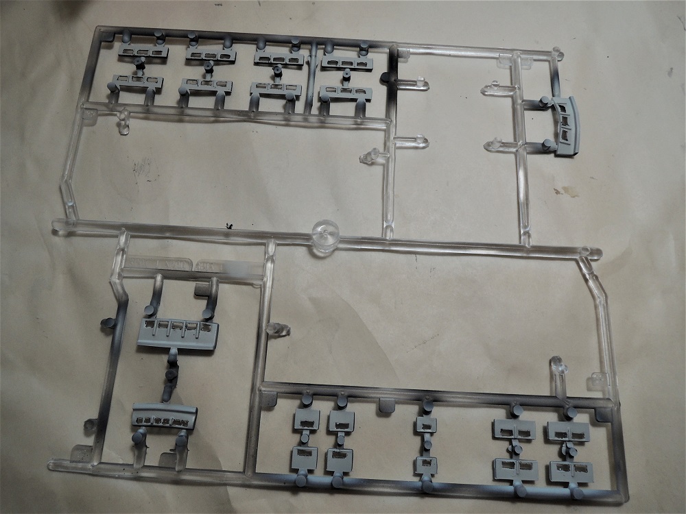

Les films imprimés sont en place, c'est vraiment impossible de faire quoi que ça soit ( pinceau, rotring, scotch etc...) vu l'angle sous lequel ils sont placés dans la soucoupe !
Donc approche différente, j'ai ressorti les pièces en styrène transparent du kit, masqué les fenêtres avec Maskol REVELL, passé une couche de noir et une couche de gris ( le gris de l'engin ) coté extérieur. En enlevant le Maskol, il y a des petites pétouilles ( vu la taille des fenêtres, c'est inévitable, avec quelques corrections, ça devrait aller
Flix78, en lisant ton commentaire , tu m'a donné une idée, plutôt que de baisser le courant ( le problème, c'est que ça va baisser partout et à certains endroits, ça risque d'être juste ) , je vais poser devant une fenêtre ( coté intérieur ) un morceau de film fumé assez foncé, pour voir ce que ça donne. Si ça ne marche pas, il faudra décoller le film imprimé et le recoller ( avec du vernis brillant ) sur les pièces transparentes ( coté intérieur évidement )

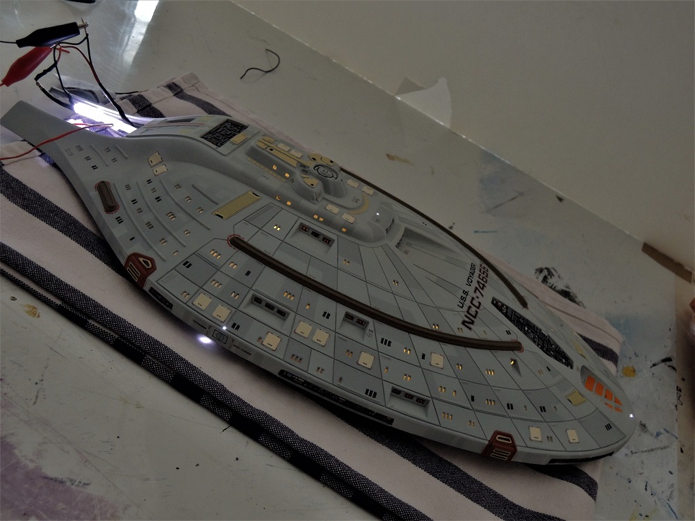

Me revoilà ! après une galère avec les baies vitrées. J'ai redécollé tous les films , ce qui n'a pas été une mince affaire car j'avais vraiment bétonné coté fixation. J'ai redécoupé au plus près ces films ( niveau fenêtres ) et je les ai collés coté intérieur des pièces transparentes du kit ( avec du Klir ). Bon, entre l'épaisseur du plastique transparent, et la goutte de vernis acrylic que j'ai posé coté exterieur, sur chaque fenêtre pour égaliser un peu les bords et masquer les rayures faites au cutter pour ôter la peinture, on ne voit plus grand chose des scènes intérieures. Mais quand même au final, on voit qu'il y a un peu de vie à l'intérieur, c'est mieux qu'une fenêtre lumineuse blanche...Pour ceux qui voudront réaliser le kit avec ces films transparents, il faut passer directement à cette solution !

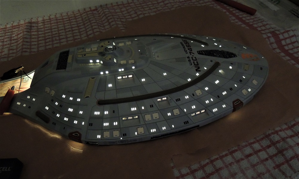

Re essai lumière de la soucoupe avec le nouveau montage.
Zoom sur une baie, c'est mieux qu'avant.

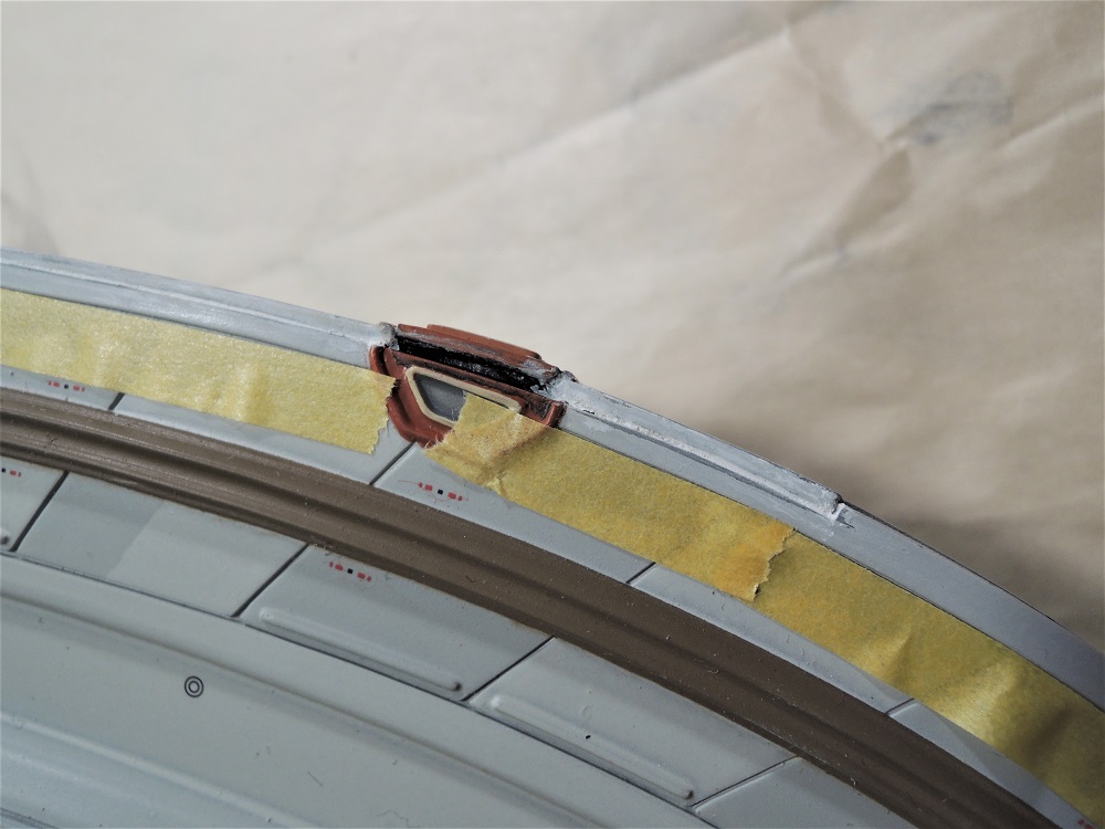

Ensuite, il faut régler le problème des fuites lumineuses à la jonction des deux parties de la soucoupe. Là, on peut dire que REVELL ne facilite pas les choses, il y a 10 panneaux techniques sur la circonférence, qui jointent très mal, pour limiter les fuites, j'ai posé un peu en retrait derrières ces panneaux, des longueurs de profilé collés sur la tranche et peintes en noir, ça masque assez bien la lumière mais ça fuite encore !!!! Il faudrait que je trouve une sorte de pâte, genre pâte à joint, pour tout éliminer , j'hésite à utiliser de la pâte à joint silicone employée pour les montages automobiles, j'ai peur de la réaction avec le polystyrène !

Les deux éléments de la partie supérieure , sont collés mais même avec l'astuce Pattex/Humbrol noir mat, il restait encore des fuites de lumière.
Voilà ce que ça donne, énorme écart à la jonction des pièces, donc rebouchage avec le mélange Pattex/Humbrol, masticage et re-peinture … là ça fuit plus !
Sinon, toutes les connections fonctionnent, je suis dans la dernière longueur mais je pense que je vais me bagarrer encore contre la lumière avec la jonction soucoupe et partie inferieure.
J'avance enfin sur cette saloperie de Voyager !!!

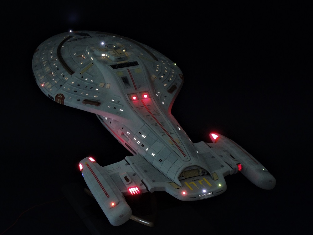

Les dernières. Plus de photos sur mon blog, là :http://manchu-sf.blogspot.com/2019/05/uss-voyager.html
