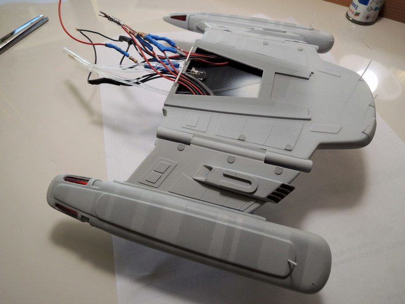

Opération masquage de la partie moteurs, pas facile !!!!! Je passe sur le reste de l'engin qui à deja sa couleur de base.

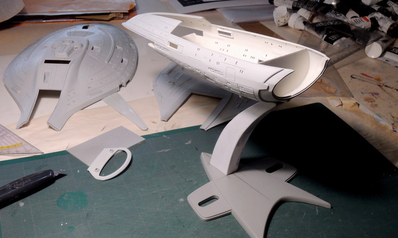

J'ai décidé de surélever le vaisseau en rallongeant le pied support avec de la carte plastique, je trouve ce support un peu courtaud, on a l'impression que le Voyager fait du radada !
J'ai percé 2 trous de chaque coté du crochet qui maintient le vaisseau, c'est par là que vont passer les fils d'alim.

J'ai fait justement une grande découpe dans la pièce/partie inferieure du bloc avant, justement pour pouvoir accéder + facilement à l'intérieur une fois les 2 grandes pièces collées. Et aussi pour pouvoir manipuler + facilement le paquet de fils au dernier moment.
Retour au pied, le voilà rallongé, j'ai fait une découpe dans la pièce en forme de logo pour pouvoir faire passer plus facilement les fils d'alim.
Essai de fixation de la partie inferieure du Voyager sur le pied, impec, ça va être + élégant avec cette hauteur que l'origine.

Bien vu l'allongement du pied, ça rend beaucoup mieux !

attention au centre de gravité (modification de la hauteur du pied + alourdissement du kit avec les éléments à l'intérieur)
Re: USS Voyager / REVELL
Bien réfléchi Flix78 :) J'ai également pensé à ça. Question poids, les leds et le fil, c'est pas vraiment méchant. Le centre de gravité est plus un problème, Je suppose que le point d'ancrage du vaisseau au pied/support a été calculé pour l'équilibre, l'allongement que je lui ai donné doit rester dans les limites du socle, en faisant descendre une verticale à partir de l'ancrage vers la surface horizontale, c'est encore dans la surface du socle, de ce coté là, ça devrait aller. Par contre avec le pied original, le Voyager était quasiment à l'horizontale mais là je lui ai donné une inclinaison, le nez pointé assez nettement vers le haut mais au feeling, ça ne devrait pas basculer ( de toute manière, je compte coller un socle en bois beaucoup plus important sous le socle plastique en forme de logo pour une question d'équilibre visuel, impossible que ça bouge ) le seul truc qui m'inquiète, c'est la solidité du petit crochet, si ça reste équilibré, ça devrait le faire, sinon, il y a risque de casse et là j'aurai un problème :)

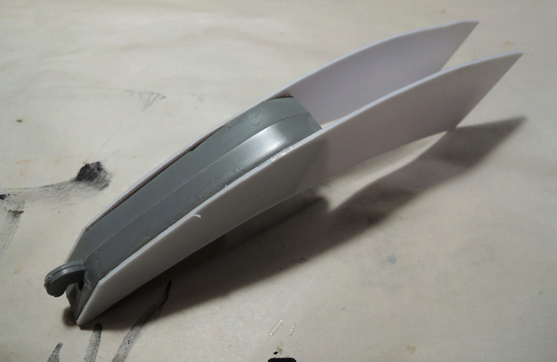

Début du paneling, ça va être long !! Sur le modèle de tournage du Voyager, le paneling est très subtil, voir à peine visible, il va donc falloir l'inventer sur certaines parties.
Masquage ( je me répète, ça va être long ! :)
Décachage , c'est pas mal mais il va falloir peut être atténuer un peu les panneaux, à voir une fois ce boulot terminé.
Et pour le fun, le Voyager assemblé à blanc sur son pied, ça ne se casse pas la gueule et le crochet semble tenir !
