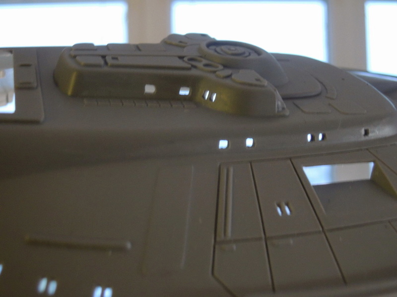

D'abord, il faut ouvrir les fenêtres ( enfin pas toutes pour être assez logique ) car Monsieur REVELL ne l'a fait que pour les baies vitrées.C'est un boulot de dingue, surtout que sur l'engin, toutes les ouvertures sont rectangulaires, donc foret très fin et lame XActo neuve et c'est parti.

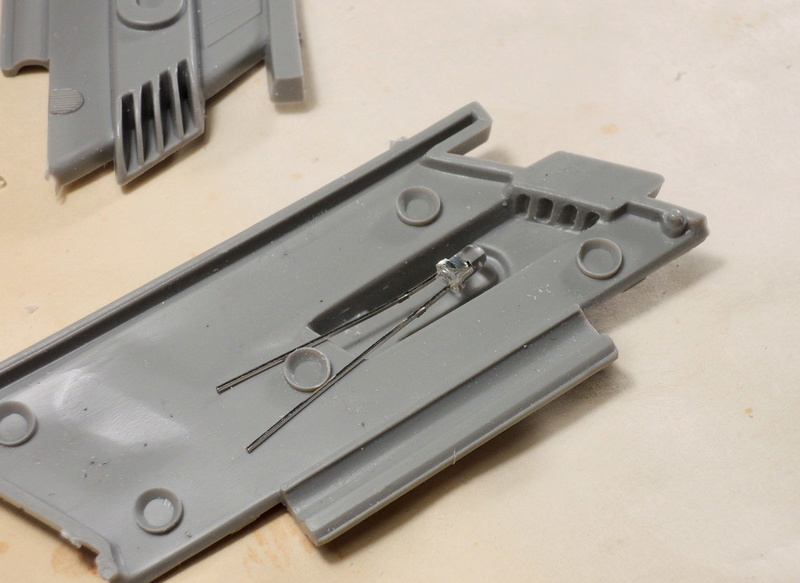

Ouverture aussi pour les moteurs à impulsion. Là, c'est carrément galère !
Et essai pour voir quelle place va prendre la led.

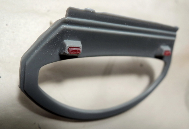

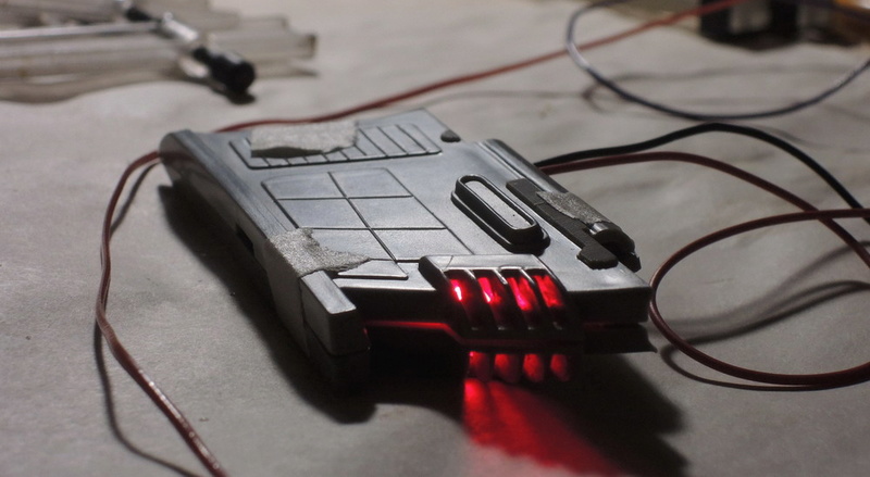

Ouverture aussi pour les lances torpilles, là ceux de l'avant. Il faut tailler deux leds rectangulaires pour les ajuster au logement.
Les deux leds dans leur logement. C'est pas très propre mais recouvertes de vernis brillant, ça devrait être OK
Essai lumière, pas mal.

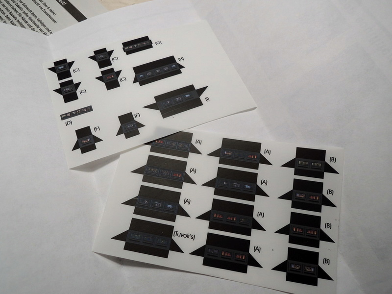

J'avais acheté en même temps que le vaisseau, un kit assez génial pour rendre les baies plus réalistes, de chez OuterSpaceOutFitter, il s'agit de planches rodhoid prévues pour le retro éclairage. A y regarder de plus pres , on dirait vraiment des captures d’écran !
Oublié aussi par REVELL de toute une série de fenêtres dans la partie supérieure. Là, c'est plus compliqué, il n'y a rien. Le seul moyen que j'ai trouvé c'est de délimiter le haut et bas de la fenêtre avec du scotch, de la marquer ensuite avec un feutre et de percer.
Une fois fait ça donne ça, c'est vraiment pas facile d'essayer de faire des angles droits avec l’épaisseur du plastique.
A contre-jour, on peut affiner plus facilement.

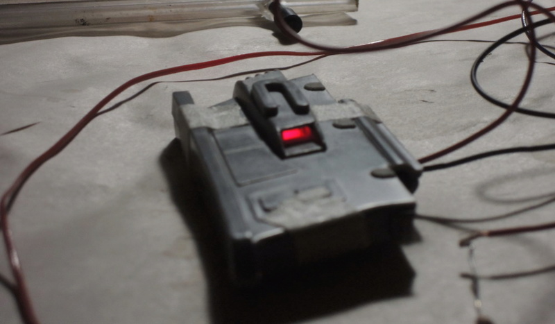

Lances-torpilles arrières et essai lumière ( toujours avec des leds rectangulaires retaillées )

Normalement les "hublots oubliés" sont sur la planche de décalcomanie bien plus fournie de l'édition Revell que tu as acheté.

Il y a effectivement les hublots sur la planches de decals, mais les utiliser plutôt que les percer risque de faire un gros décalage visuel. Pour ce qui est du papier alu , faut voir, j’étais parti pour passer une couche de noir et ensuite une couche de blanc ( brillant ou pas ). C'est sans doute le meilleur moyen d’éviter des traces d’éclairage à l’extérieur mais je me méfie beaucoup des différents types de colle utilisées sur ce genre d'autocollant, il peut à la longue y avoir des réactions ! J’hésite à employer ça :)

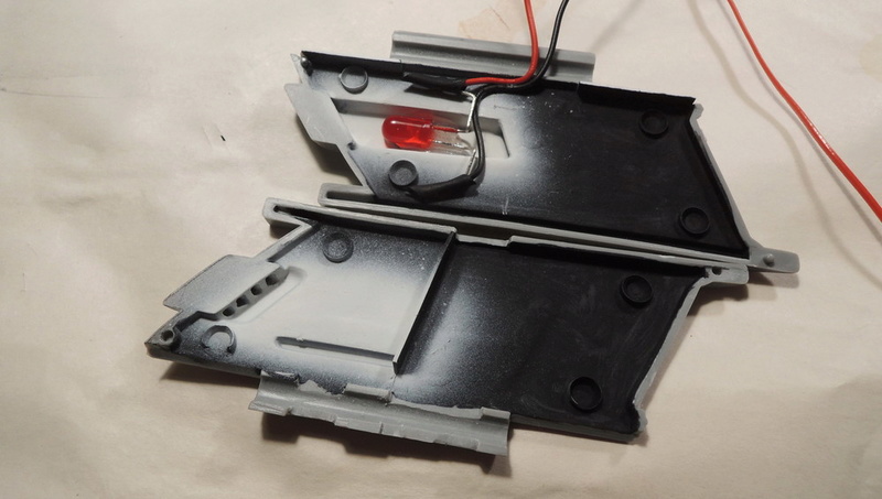

Bon, pas trouvé d'autocollant métallisé, j'ai opté pour la couche de noir ( épais au pinceau ) et la couche de blanc, ça devrait le faire.
Phase finale pour les moteurs, il y a beaucoup de fils qui vont devoir passer par des endroits tout petits ! Au passage , l'assemblage des parties transparentes est franchement pas terrible, carton rouge Mr REVELL !! Obliger de combler les jours avec du Humbrol Clearfix et de passer un peu de rouge transparent Tamiya pour finir ( je ne comprends toujours pas pourquoi ces endroits ne sont pas injectés direct en transparent, ça serait beaucoup plus pratique ! )
J'ai aussi rencontré des difficultés pour faire adhérer la soudure sur les plots des bandes de leds bleues, une vraie galère !! Si quelqu'un peut "m'éclairer" là dessus, je n'avais jamais eu ce problème. J’espère que les soudures vont tenir, j'ai tiré dessus, ça a l'air costaud ( je vais les noyer dans la résine à 2 composants pour plus de sécurité ).
Essai lumière, c'est exactement ce que je voulais pour le rouge, moins pour le bleu...
On voit trop les plots bleus des leds, il faut que je trouve un moyen pour disperser la lumière, le calque, ça ne sera pas suffisant, peut être du plastique d'emballage à bulles ou celui assez fin genre mousse transparente !

L’intérieur d'un des moteur à impulsion, peu de place ! J'ai collé la led avec de la résine 2 composants et j'ai ajouté par la suite des morceaux de rodhoid rouge transparent contre les ouvertures des moteurs , coté intérieur.J'ai aussi ajouté des cloisons pour planquer la lumière rouge et éviter les fuites.
Essai lumière sur un moteur :arrière.
Et avant.

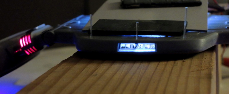

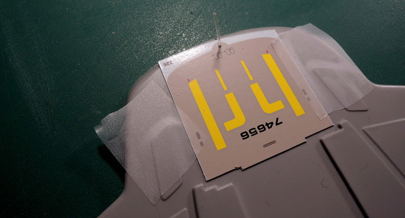

Pour les feux de position de la piste d'atterrissage, j'ai eu besoin de placer la decal au plus juste pour pouvoir centrer et percer les 3 trous par ou vont sortir les 3 fibres optique.
Le dessous de la piste d'atterrissage, j'ai collé 2 cloisons en V pour canaliser la lumière qui va éclairer la baie au bout.
Les 3 fibres optiques en place. Je leurs ai donné un angle droit ( technique du fer à souder ) pour pouvoir les placer dans cette partie qui est très basse de plafond !
Essai lumière pour les feux de position.
Retour sur les moteurs, tout est prêt à être refermé ( j'ai vraiment noyé les fils, les soudures etc pour que ça ne bouge pas pendant les manipulations qui suivront. ça commence à être chaud au niveau des fils qu'il vaut mieux repérer !
Essai lumière sur les moteurs Warp et impulsion, en même temps, pas mal, J'ai mis de la mousse d'emballage en feuille ( 2 épaisseurs ) sur la rangée de leds bleues ça diffuse bien, on ne voit presque plus les leds séparément .

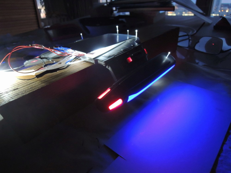

OK , toute la partie arrière du vaisseau fonctionne, moteurs WARP, impulsion et feux de navigation. Je crois que le plus compliqué cote assemblage complexe, est fait. Au passage, carton rouge pour Monsieur REVELL dont la précision des pièces laisse sérieusement à désirer !
Pour la baie vitrée arrière, l’éclairage est trop fort, va falloir atténuer et j'ai une fuite lumière à la base qu'il va falloir virer.

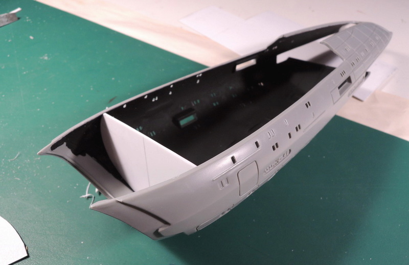

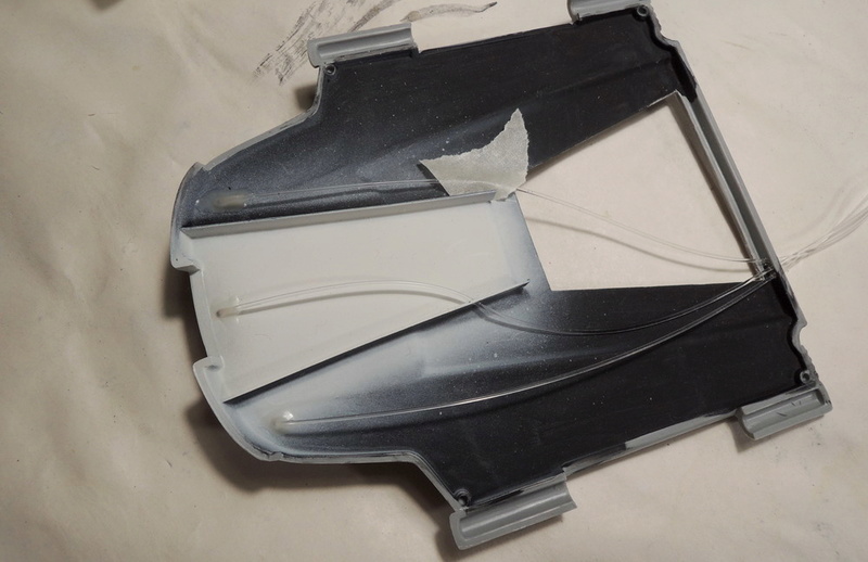

Fabrication d'une cloison en carte plastique pour séparer la lumière bleue du déflecteur avant, de celle du vaisseau.
Découpe dans un morceau de papier métal autocollant, de la forme de la cloison pour augmenter la réflexion ( mais je ne suis pas du tout sur que ça soir mieux que le blanc mat qui reparti mieux la lumière , je pense )
Grosse peinturlure en blanc mat Humbrol de l’intérieur de la coque.

La lumière c'est génial mais quelle galère avec les fuites
C'est vrai que le blanc diffuse bien mieux d'un autre coté l'alu bloque de manière radical. Pourquoi ne pas mixer les 2 ? Pour le collage de ce genre de cloison je passe un coup de pistolet à colle et je barbouille de peinture alu.

En fait, je crains les fuites aux jointures sur ce modèle, le montage de la partie arrière avec le reste du vaisseau, est plutôt "tordu" et si il y a des fuites, ça va être compliqué !
Sinon, sur les nacelles, la couche de noir épais et de blanc suffit largement, ça bloque vraiment bien, pas besoin de s’embêter avec le papier métal qui ne ferait que compliquer l'ouverture des hublots.
Jamais utilisé le pistolet à colle, là, la cloison , je l'ai collé à la résine 2 composants?
