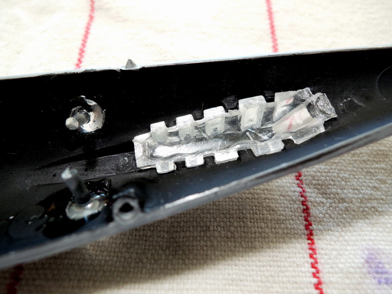

Le cockpit, j'ai pensé un moment faire un aménagement mais c'est vraiment petit et il n'y a pas grand chose qui aurait été visible, le bloc de plastique transparent va être suffisant.

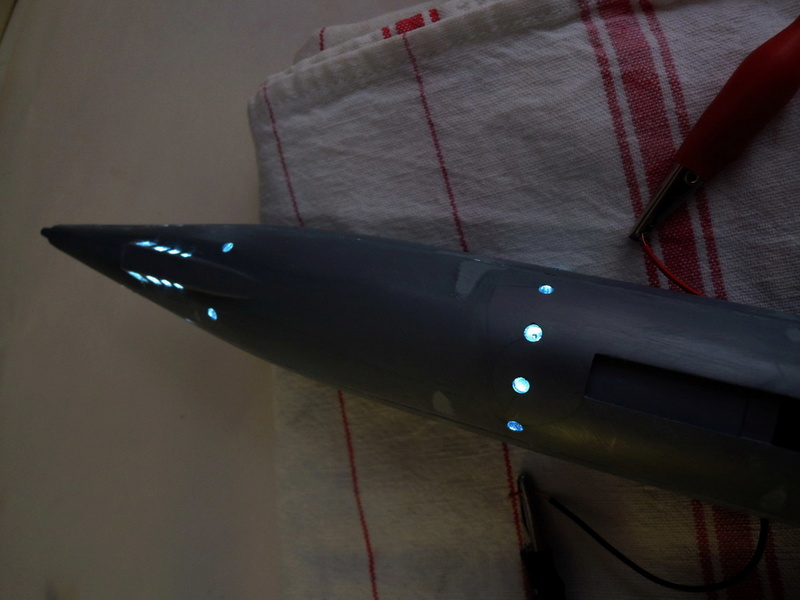

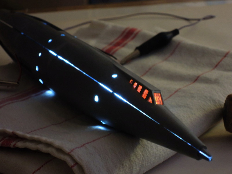

L'installation de l’éclairage. Comme les hublots sont des petites 1/2 sphères prolongées par un segment , l'idée est de coller une led au milieu du cercle des hublots, le plastique devrait conduire la lumière un peu comme de la fibre optique.
Essai de l’éclairage et essai avec un éclairage rouge du cockpit façon vaisseaux de 2001 , en interposant un morceau de plastique rouge, je vais sans doute opter pour cette solution...2

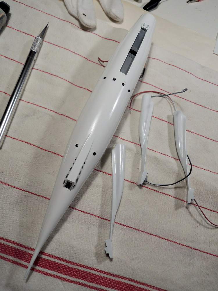

Bonne galère pour le rattrapage des 3 joints de la coque au putty, il faut s'y reprendre à 3 fois. Surtout que ce n'est pas facilité par les hublots déjà en place et qui affleurent !
Masquage des hublots avec du Maskol Humbrol et ceux du cockpit avec du Bare Metal.
Passage de l'engin avec une bonne couche de blanc mat Humbrol pour voir les défauts...Et il y en a un paquet !, j'ai répété l’opération là aussi 3 fois, vraiment dur d'avoir une circonférence parfaite avec l'engin qui va etre peint en blanc brillant. On est pas là avec appareil à la Star Wars avec des arêtes et des bidules partout et sale, là c'est méga sleek !
Ponçage au 2000 du blanc mat, il reste encore des defauts mais ça devrait le faire.
Ce matin , j'ai passé le blanc brillant ( du bright white #01 Hobby Color acrylic, j'aime beaucoup cette marque de peinture, elle sèche vite malgré une bonne épaisseur et surtout elle se tend parfaitement ) Après avoir décachés les hublots, c'est pas mal, les défauts sont quasi invisibles.

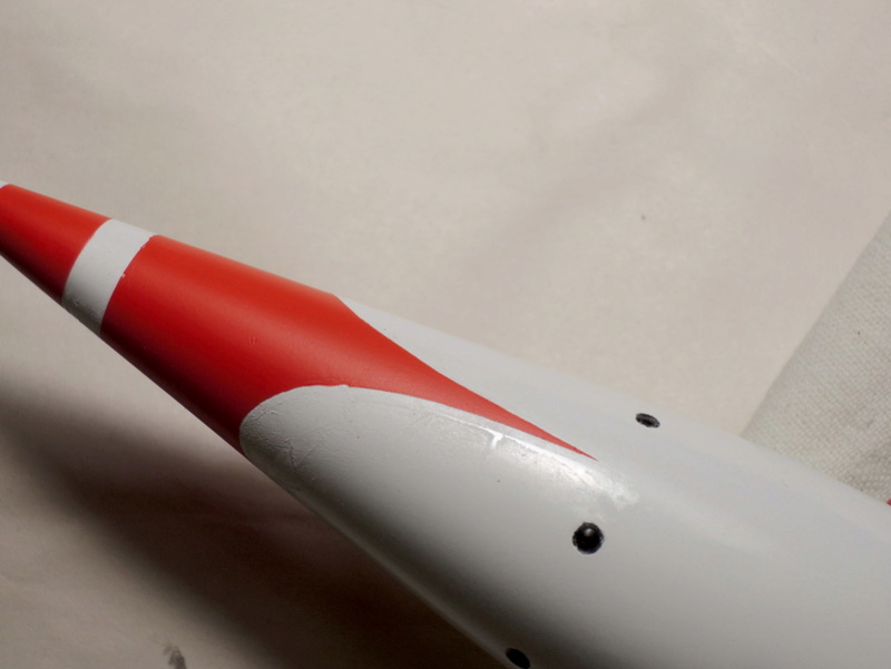

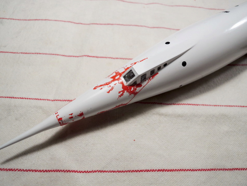

Passage aux decals, là, grosse catastrophe, une fois en dehors de son support la decal part en morceaux ( l'entourage de la porte en rouge ) Donc, passage d'une bonne couche de Microscale restore decals. Application de la grande decal en haut de l'engin, niveau du cockpit... Avec le produit Microscale, la decal est devenue rigide et casse quand même en plusieurs morceaux ( que j'ai essayé de rassembler. Au séchage , ça fait des plis !!!
Coup de colère, j'ai tout arraché, voilà le résultat !!! et les parties qui restent se cramponnent grave , donc ponçage au 2000 à l'eau pour tout enlever...Sans abimer la peinture blanche.
Après avoir fait des caches avec du scotch Tamiya, passage d'une couche de rouge Griffin Alkyd ( huile ) le rouge est quasi identique à celui des decals.
Par contre , mauvaise surprise, le scotch ne fait pas bon ménage avec la peinture MrHobby ! ( on dirait qu'il attaque la peinture !! ). Après ponçage au 2000 à l'eau de ces parties, c'est pas trop mal. Je donnerai certainement une couche de vernis brillant sur l'ensemble du kit une fois toutes les decals posées.

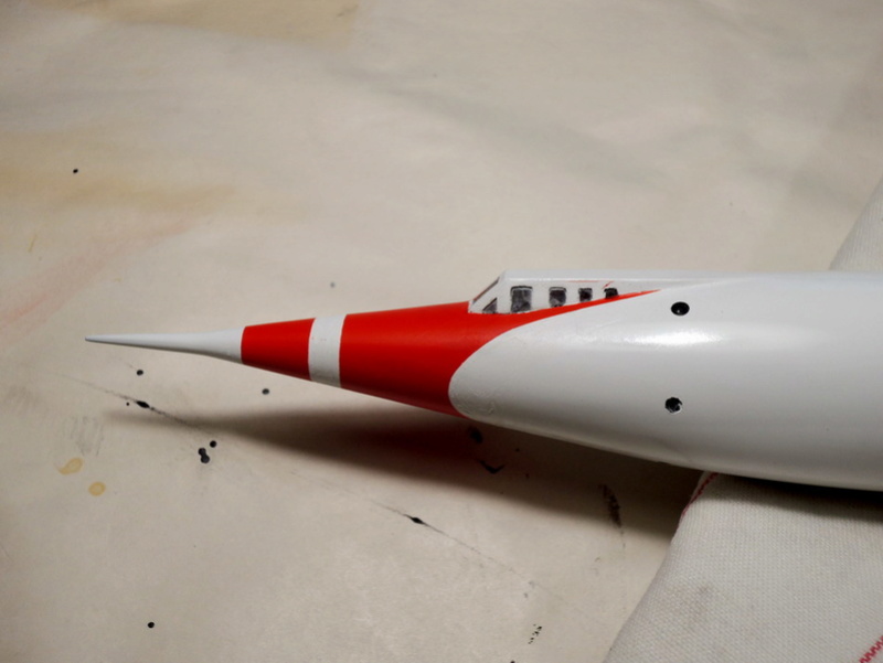

Voilà, les autres marquages sur le fuselage se sont posés sans trop de problèmes ( heureusement, car je ne me voyais pas refaire les TWA ! ) Pour les pieds, j'ai tout refais au masque et à la Griffin, impossible de faire adhérer les decals. J'ai masque ce coup-ci avec du scotch de carrossier, là encore la peinture blanche Mr Color n'a pas aimé, mais avec une couche de vernis au final, ça devrait le faire;

Oui, j'avoue que moi aussi, je ne pige pas trop cette réaction, j'ai laissé la peinture sécher une journée avant de commencer les caches, donc largement suffisant. J'avais déjà utilisé cette combinaison pour faire le weathering de mon Moonbus et du Orion , sans soucis, mais c’était du Mr Color en peinture mat. C'est la seule différence !
Là, c'est devenu vraiment granuleux par endroits , à d'autres, ça a mater la peinture , en plaques.
Je pense que la peinture est en cause car avec le scotch de carrossier, il y a eu les mêmes réactions, peut être que le brillant est fragile, , il faut peut être le laisser sécher plus longtemps !!!
Re: Moonliner de chez Glencoe
Le diluant ??
Peut être qu'il ne faut pas le même. J'ai toujours lu que les peintures brillantes étaient plus capricieuses .

Essais lumière...Marrant :)

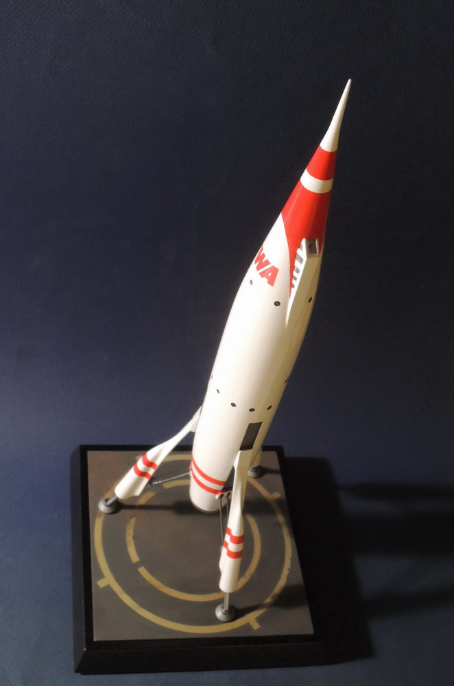

Voilà, le Moonliner est terminé ! Ce qui serait fun maintenant, c'est d'en faire un deuxième mais beaucoup plus realiste avec des traces de suie et de brulures comme sur le premier étage de la Falcon de SpaceX quand il revient sur Terre !
Quelques photos de l'engin et une photo du vrai Moonliner chez Mickey dans les '50s...
