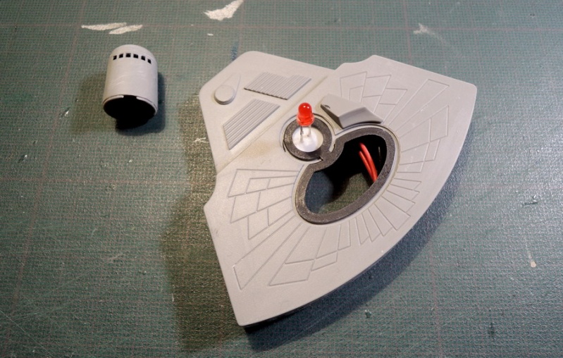

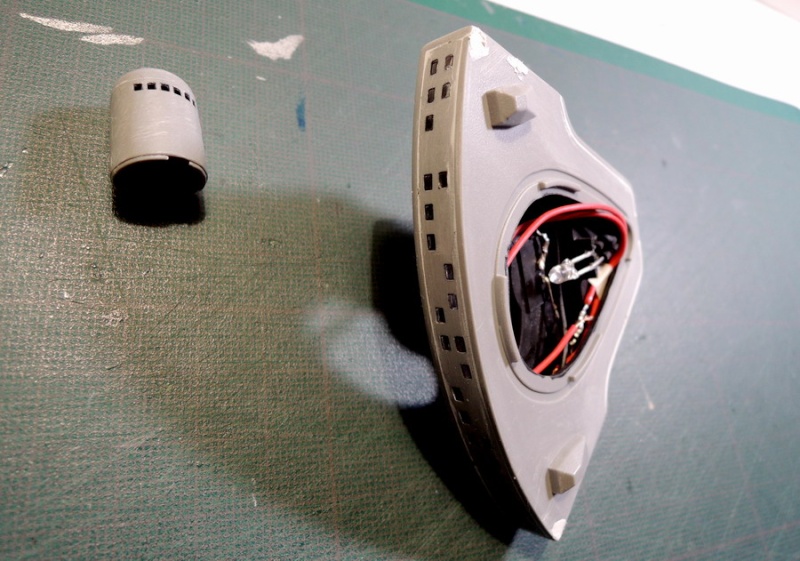

L’intérieur de la partie principale avant, une led pour éclairer la baie arrondie
Et une led rouge pour éclairer l’intérieur du dôme senseurs
La partie avant assemblée. Là, ce n'est pas pratique, la baie arrondie avec le vitrage est entre la pièce supérieure et inférieure, il faut mastiquer et faire très attention de ne pas rayer les hublots au ponçage...
Intérieur de la partie qui rejoint l’arrière du vaisseau, une led pour éclairer vers l'avant
Collage, en m'assurant qu'ensuite je vais pouvoir coller les pièces transparentes à l’intérieur, je voudrais peindre l’extérieur avant de coller les hublots, ça m’évitera de faire du masquage...J'emprisonne aussi 2 fils pour alimenter les leds de l'avant.
La petite pièce qui représente le tube lance-torpille n'est pas terrible, je l'ai percée en faisant sauter sa section la plus étroite, j'ai mis une longueur de plastique transparent étiré ( un peu comme si c’était une grosse fibre optique )et j'ai collé une led orange à l’arrière, l'effet fonctionne parfaitement bien.

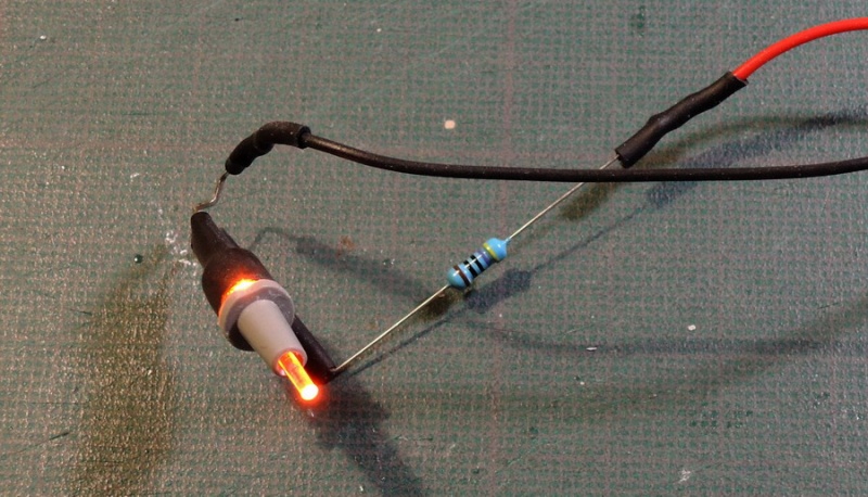

C'est vrai que c'est un peu petit ! Surtout l’élément ovoïde ou il faut loge 2 leds et 2 résistances, j'ai raboté au maximum les leds pour les faire rentrer à l’intérieur et les coller sur la partie plastique transparente et j'ai raccourci au max les tiges des leds et des résistances, après pour les soudures , faut faire très vite pour éviter de les endommager. C'est trop petit pour envisager aussi une bonne répartition de la lumière avec un ruban de leds par ex...

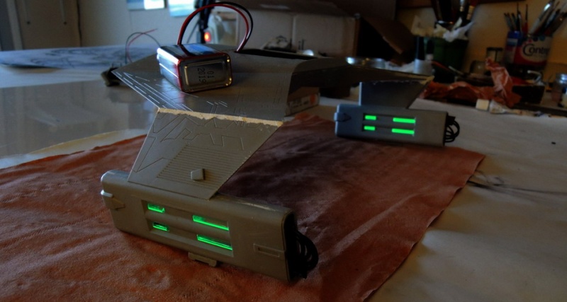

Pas avancé beaucoup ces jours-ci. J'ai monté les nacelles avec des leds vertes mais ça ne fonctionne pas vraiment, le vert est très faiblard et ce n'est pas suffisant ( même si je passe une couche de peinture argent à l’intérieur, je doute que ça soit là aussi suffisant ! ) Donc je viens de commander des petites bandes électroluminescentes ( 2cm x 12 cm ) qui devraient donner un effet bien meilleur ( 2 par nacelles ), il faut juste un driver entre la batterie 9V et les bandes, que je devrais pouvoir loger dans le corps principal du croiseur...Inconvenant: ça augmente un peu le budget !

Reçu ce matin les bandes électroluminescentes
Essai des 4 en même temps ( le vendeur m'a même préparer une connexion spéciale pour les 4, ça marche et c'est top !! Le driver est prévu pour 5 m de bande, il y a de la marge....
Essai à blanc dans une nacelle ( après avoir coupé les bandes aux bonnes dimensions ), les fils sont un peu gros et il faut dénuder la connexion bande/ fils d'une des bande pour que ça passe mais le rendu est génial je trouve ! C'est la solution idéale, seul défaut, beaucoup plus cher que de simples leds ! Je pense déjà à l'utilisation qu'on peut en faire sur un Warbird Romulien ou même plaqué contre des rangées de hublots

Ce n'est pas des leds tatoo, ce sont des bandes électroluminescentes, ça fait moins d'un 1/2 mm d’épaisseur, on peut la découper, ça se vend en bandes de différentes longueurs ou en feuilles, il y a pas mal de couleurs et on trouve ça là:http://elwirecraft.co.uk/ .
Voilà comment je les ai installées. ( Il faudrait juste trouver ces produits en France, perso je n'ai pas trouvé. En tout cas la boite est pro, ils répondent vite aux questions, et envoient très rapidement )

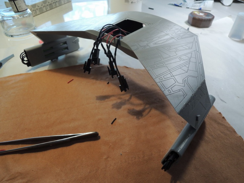

La partie arrière du croiseur
Les nacelles sont en place sans les parties arrières ( il a fallu couper et ressouder les connecteurs pour faire passer les fils dans le corps principal )
Voilà , ça marche

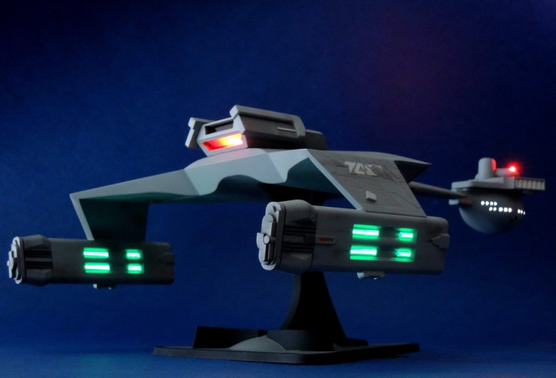

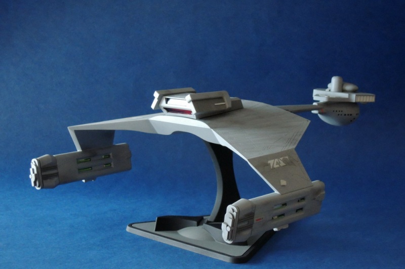

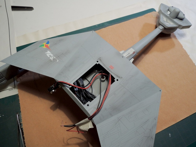

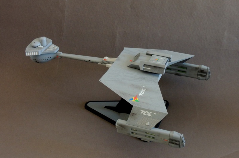

L'engin est presque terminé. L'avant et l'arriere sont assemblés. Reste encore la petite partie supérieure qui sera montée en dernier au moment de connecter toutes les arrivées de fil. J'ai fait un léger weathering au pastel , histoire de donner un peu de vie au gris uniforme. Le pied/support est prêt lui aussi, peint en gris moyen et noir et non pas comme le propose REVELL aux couleurs de l’emblème Klingon qui est vraiment trop bariolé ( histoire de gout :) )
Re: Klingon Battle Cruiser D7- REVELL

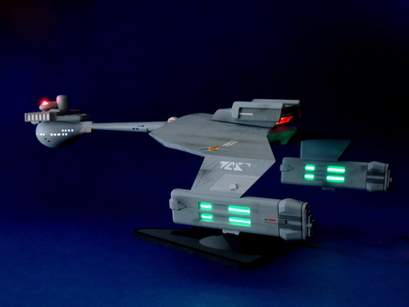

J'ai terminé le D7 en même temps que l'Enterprise. Une fois les connections faites, j'ai posé l'engin sur le socle et j'ai refermé le dessus avec la partie supérieure. Le kit est sans problème coté montage contrairement à l'Enterprise ou j'ai eu le tort de suivre les instructions de montage de REVELL pour l'assemblage des nacelles sur le corps de l'appareil. Les bandes EL ont de l'allure je trouve :)
Belle réalisation , de plus tes photos sont superbes .
très jolie ,beau travail
