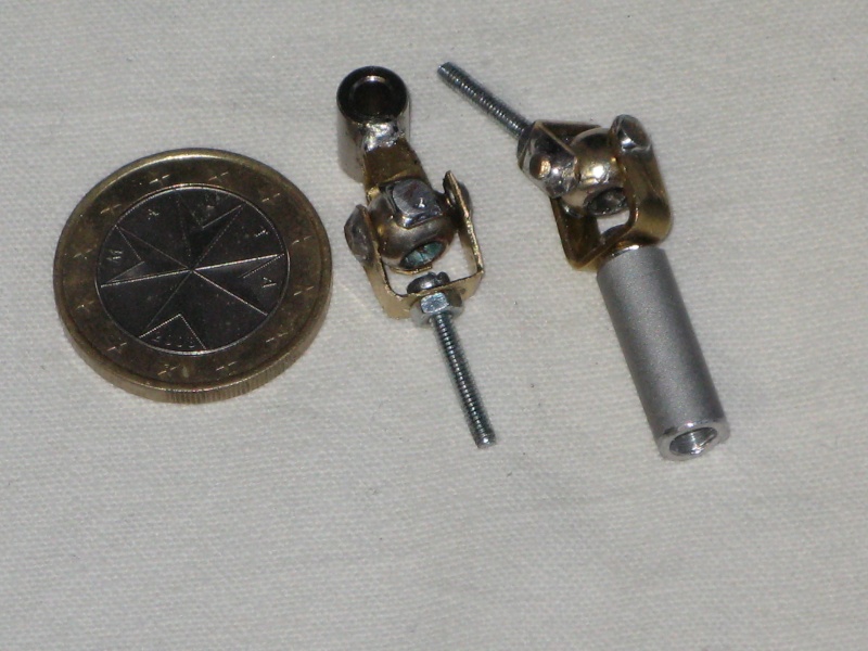

Un petit détail au niveau des papattes centrales, un piston articulé.
Une vieille perle de MAMYNAINJAUNE, du laiton plié percé, des clous en laiton
AT TE STAR WARS - Page 6 At_te_23
Après perçage soudure et assemblage, on obtient des transmissions à rotule.
AT TE STAR WARS - Page 6 At_te_24
Le collier n'ayant plus de perles, j'ai récupéré une pièce d'imprimante. pour faire l'autre rotule.
AT TE STAR WARS - Page 6 At_te_25
Une fois monté sur la bestiole.

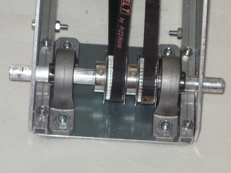

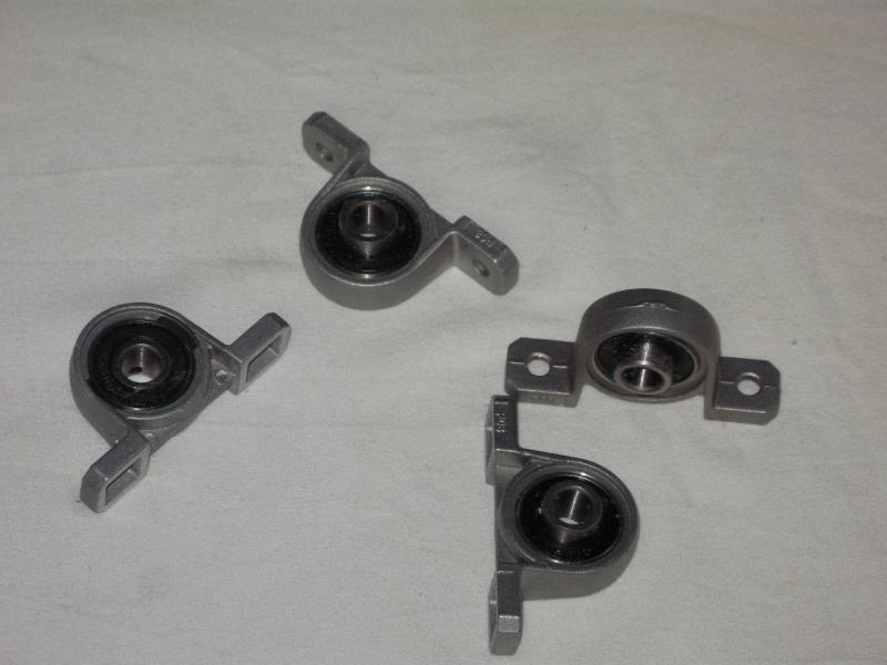

Comme vous avez pu le voir, les roulements à billes étaient maintenus par des colliers fabrication maison.
Aujourd’hui j'ai réussi à trouver des paliers suffisamment petits pour pouvoir "REFABRIQUER" une nouvelle motorisation plus fiable, la première se déréglait sans arrêt à causes des écrous qui tenaient les poulies crantées sur une tige filetée qui servait d'axe.
Avec les paliers, photo ci dessous, les poulies seront tenues par une goupille sur un axe.
AT TE STAR WARS - Page 6 Img_3410
Toute la partie motorisation est en cours de fabrication, avec plus de rigueur et de précision.

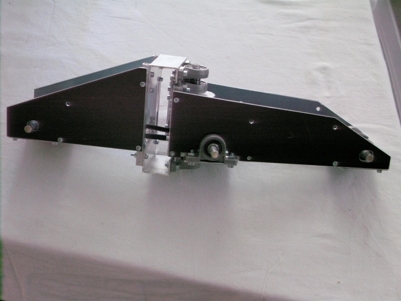

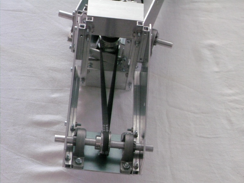

Maintenant que les ingrédients sont tous réunis, ont recommence tout en réutilisant certaines pièces.
Le cadre en alu est refait, des "flasques" permettent de le maintenir d'équerre, et serviront de supports sans être obligés de rajouter des morceaux çà et là.
AT TE STAR WARS - Page 6 At_te_10
AT TE STAR WARS - Page 6 At_te_16
Détails des paliers et des axes.
AT TE STAR WARS - Page 6 At_te_12
Détail de la partie axe de direction et de transmission.
AT TE STAR WARS - Page 6 At_te_15
Palier et transmission avant
AT TE STAR WARS - Page 6 At_te_13
Palier et transmission arrière
AT TE STAR WARS - Page 6 At_te_14
