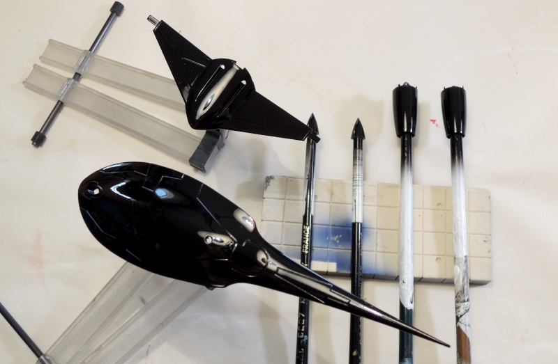

Petit problème imprévu : rusé et flemmard que je suis, j'avais prévu de laisser la coque du chasseur sans peinture, le jaune du plastique est chouette...Sauf que quand on passe une teinte foncée coté intérieur ( pour le cockpit ) la différence est visible à l’extérieur, le plastique n'est pas complétement opaque ! Donc peinture avec du Hobby Color Gunze- Yellow bright FS13538 US Navy Blue angels, pile ce qu'il faut. Je dois dire que cette acrylic est vraiment bien, elle se tend parfaitement bien et est vraiment brillante ( et sèche vite ) J’étais un adepte de la Humbrol mais là cette peinture marque un point.
Naboo Fighter / FineMolds 1/72 Dscn0215
Pour la sous couche noire  qui prépare l'Alclad, ponçage au 2000 à l'eau de la couche précédente et re-passage d'une couche de noir brillant Humbrol, bon, ça se tend bien, pas de coulure, mais y'a quand même une ou deux poussières, cette peinture est vraiment électrostatique, c'est infernal ! ( c'est rattrapable: 2000 à l'eau et Tamiya Polishing Compound ).  J'aurais du la faire avec  du Hobby Color mais est ce compatible avec l'Alclad ????

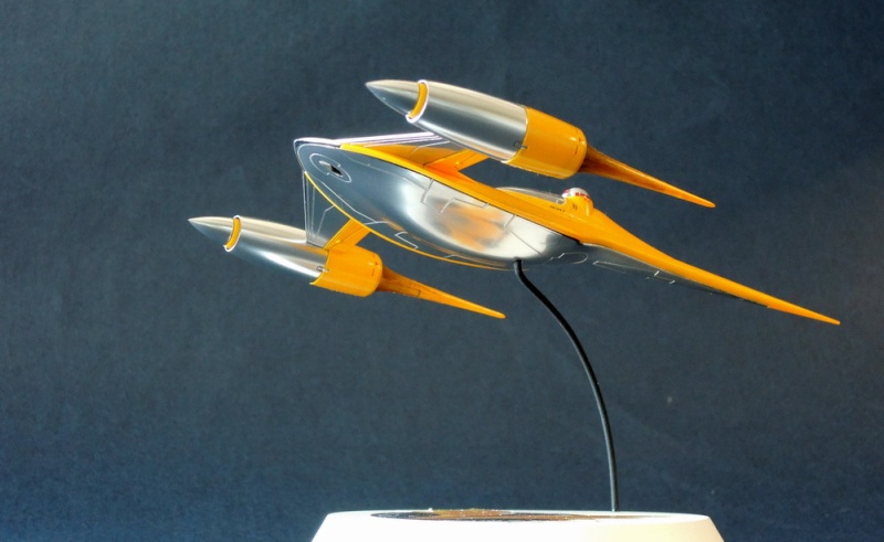

Alclad terminée Youli ! Les nacelles moteurs sont presque complètes, j'ai ajouté deux micro-tubes pour figurer les deux canons laser et ça rend vraiment pas mal je trouve...Seul petit bémol, je trouve le rendu chrome un poil laiteux ( et ça se voit un peu plus sur les photos qu'en réalité ) . J'ai voulu enlever une ou deux poussières par ci par là sur le noir, j'ai donc poncé très légèrement au 2000 à l'eau et poli ensuite le noir jusqu’à ce qu'il soit brillant mais dans le coup j'ai peut être cassé l'effet miroir de la peinture laquée. C'est le truc difficile en fait, la couche noire, il faudrait faire ça en cabine avec de la peinture auto ....Mais bon, là , ça va rester comme ça !

Effectivement, on est loin de l'apparence chrome du film  qui était générée par ordinateur et je trouvais ça un peu too much, pas très naturel.
Moi, j'ai commis l'erreur de vouloir polir le noir brillant pour rattraper quelques minuscules poussières, qui était pourtant super brillant après mais le noir laqué à un petit quelque chose en plus, le coté miroir ! Le noir Humbrol est parfait mais il met longtemps à sécher et récupère des poussières donc local hors poussière ou cabine de peintre impératif ! ( ce que je vais faire pour ma tete de T800 echelle 1/1 ).

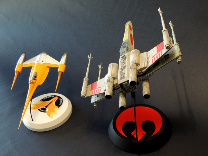

Le chasseur est terminé, j'ai ajouté un logo d'escadrille trouvé sur le net. J'ai trouvé les decals très fragiles, celle sur le sommet du droïde, s'est cassée, j'ai été obligé de refaire ça à la peinture. La verrière du cockpit a été collé au vernis brillant. Dans l'ensemble il faut vraiment faire gaffe à l'assemblage final, la moindre bêtise peu couter cher sur ce petit modèle à l'aspect très clean.
