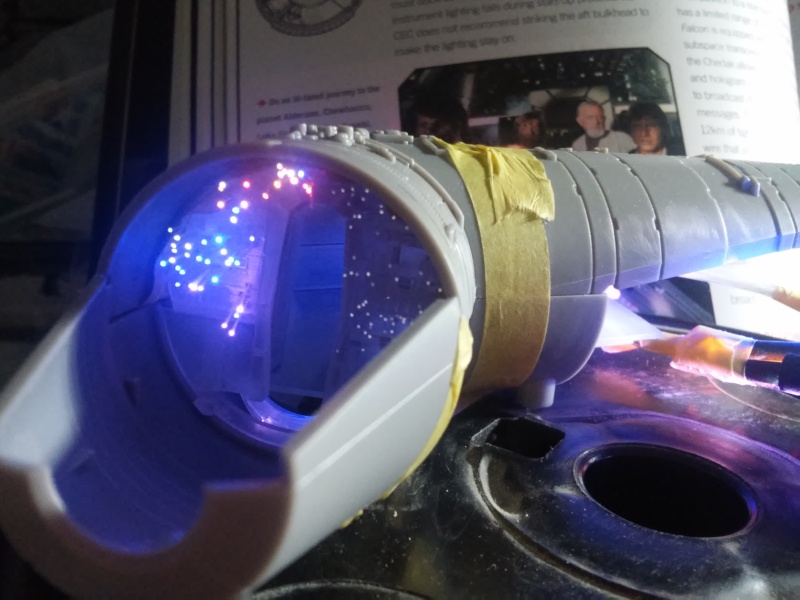

Je me lance sur un nouveau kit star wars, le Falcon 1/72 de finemolds qui sera amélioré par les divers kit shapeway.
Je débute avec le cockpit et un peu de chirurgie sur celui-ci pour intégrer le kit shapeway.

Début du passage de fibre en 0,25 mm sur la paroi du cockpit et essai

Suite et test du passage de fibre.

Pas convaincu par la fibre optique dans le cockpit. Ne vaut-il pas mieux un rétro-éclairage comme dans le modèle Altaya ?

Pas convaincu par la fibre optique dans le cockpit. Ne vaut-il pas mieux un rétro-éclairage comme dans le modèle Altaya ? a écrit:petersteven
Le Faucon que j'avais réalisé l'année dernière j'avais procédé avec cette technique du rétro-éclairage, pour celui-ci j'ai voulu testé avec la fibre.
J'ai commencé a connecter la partie gauche, tu en pense quoi?

Ce serait bien ( si c'est possible ) de combiner les deux ; un rétro éclairage notamment pour les bandes blanches lumineuses et des fibres optiques pour faire clignoter quelques voyants ?
J'ai bien envie de tester cette solution pour le modèle Altaya car ça rends pas mal du tout sur ta vidéo.

Ce serait bien ( si c'est possible ) de combiner les deux ; un rétro éclairage notamment pour les bandes blanches lumineuses et des fibres optiques pour faire clignoter quelques voyants ? a écrit:DV
C'est exactement ce que je comptais faire
Sinon j'ai terminé la connection des fibres du mur du cockpit et du poste de pilotage, désolé pour la qualité de la vidéo c'est réalisé avec un tph portable, il faut vraiment que j'investisse dans un APN.

Ok merci , sinon penses tu que les leds fonctionneraient également par rétro éclairage pour éclairer quelques voyants clignotants ,
Par exemple si j'utilisais l'autocollant de fond de cockpit ( avec la porte ) proposé par Altaya avec des fibres optiques derrière ?
Si oui ce serait également cool pour la console en photodécoupe Paragrafix du lounge aéra de mon Altaya ( fourni avec le plancher ) Cela pouvant être aussi valable pour pour le kit en photodécoupe prévu pour le Fine Molds au 72.

Oui ça fonctionnerait parfaitement, tu devra juste choisir les points lumineux que tu désirera faire clignoter sur le mur du cockpit Altaya et tirer la fibre optique dans ceux-ci, pour la console le seul problème sera les fuites lumineuse mais cela doit pouvoir se faire.

y a pas un peu trop de lumière clignotante ?

y a pas un peu trop de lumière clignotante ? a écrit:gboy1801
Je suis en période de test les fibres ne sont pas définitivement reliés à leurs sources lumineuses, je vais encore moduler tout ça

Montage et paint du cockpit et du corridor, prochaine étape l'attribution des couleurs des différents points lumineux.

Le sapin de noël est terminé

Perso, je trouve qu'il y a trop de lumière clignotante. si tu regardes bien les différentes scènes dans le cockpit , quelque soit l'épisode, tu verras qu'il n'y a quasiment aucune lumière clignotante.
À par ça , c'est du beau boulot . Il en faut de la patience, bravo.
Je pense qu'un jour je vais m'y mettre aussi.
