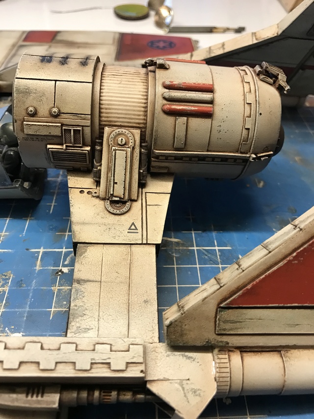

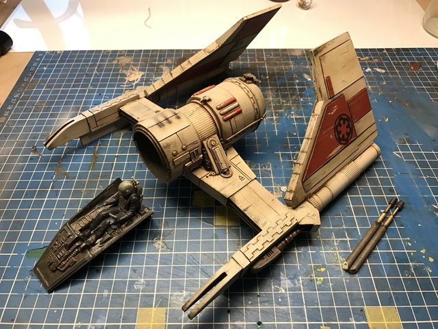

Coucou,
Pour Migennes, je devais apporter un" vaisseau mystère" que je n'avais malheureusement pas eu le temps de finir.
Celui ci est quasiment fini, je n'ai plus qu'à coller les ailes, le cockpit et les canons.
J'avais pris quelques photos pendant le montage, les voici.
Donc il s'agit d'un kit de garage de Gru models au 1/24.
Le corps du vaisseau ainsi que les ailes arrières sont en résine, les ailes principales et la verrière sont thermo formé.
Pour les ailes, il a fallu les découper, les renforcer pour éviter qu'elles se vrille puis coller les deux demi coque ensemble.
Ensuite j'ai du mastiquer, poncer, pour que la jonction se voit pas.
Pour le corps, tout est collé à la bi composant et certaines parties sont renforcées avec des visses, il y a même du bois dans le corps du vaisseau.
Ensuite j'ai détaillé un peu, ajouté des pièces de char et de la carte plastique.
Pour la peinture, gris Star Wars sauce petersteven et brun 71.105 Model Air de chez Vallejo.
Ensuite patine et vernis.
Et voila ou j'en suis pour le moment.

N'oublie pas de salir, gratter ou user les insignes qui sont par dessus la peinture raillee.
- Nombre de messages : 1943
Re: Sith fighter
Bravo, j'aime beaucoup ton paintjob et le vieillissement

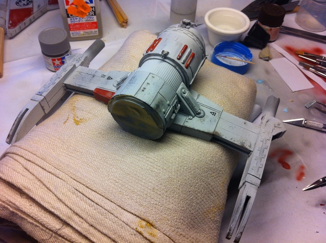

C'est parti.
1er étape.
Pour commencer, nettoyage complet du kit, puis apprêt gris clair.
Je voulais utiliser la technique de la laque à cheveux, donc j'ai passé une couche de gris foncé MR Hobby H68 sur toute la maquette car cette couleur, une fois sèche, a un rendu métal foncé satiné.
Ayant préparé suffisamment de couleur grise, j'ai procédé élément par élément sans tout peindre le même jour.
Ensuite couche de laque à cheveux au fur et à mesure puis gris star wars sauce petersteven .
J'ai passé de l'eau chaude au pinceau à différents endroits de la maquette pour faire se cloquer la peinture et pouvoir l'enlever mais rien ne s'est passé comme prévu, la technique n'a pas marché: j'ai donc carrément utilisé du papier de verre indice 400 pour faire les éraillures.
Passage d'un filtre jaune sur certains panneaux en essayant de varier l’intensité en jouant sur les couches.
Cette étape passée, peinture brune.
On attend que sa sèche et klir sur tout l'ensemble.
Bon à savoir: la manipulation répété du kit avec les mains, surtout si il n'est pas verni, peu altérer la peinture, donc pensé a mettre des gants.
