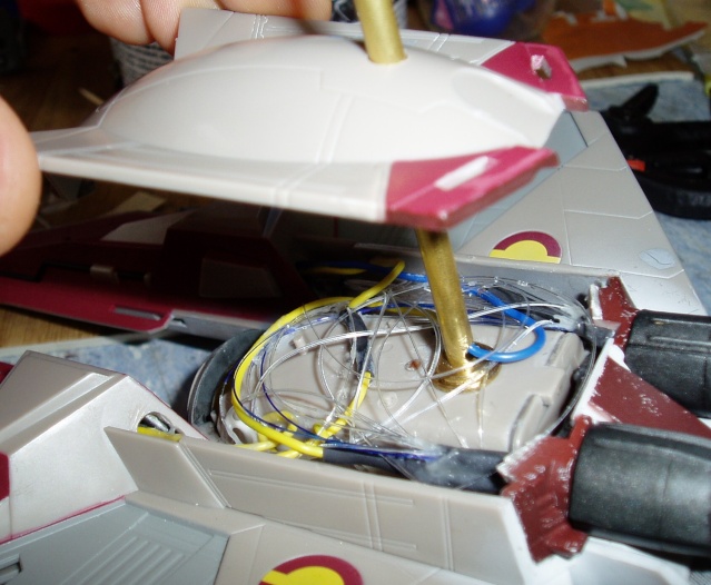

le sac de noeud
dernier test avec 9V,
tiens une fibre bleue HS >>> je remplace avant la pose du sarcophage
çà passe
Du mastic pour le joint
maintenant séchage.
Mission accomplie avant le boulot.
Dans la bataille, les deux petits "tubes de pitot" se sont cassés.
C'est un moindre mal. J'ai déjà repercé et j'ai encore d'autres flotteurs d'hydravions.
çà passe
maintenant séchage.

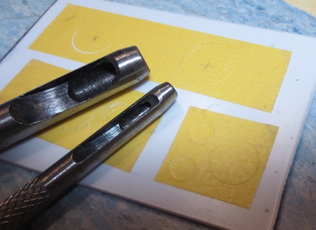

Pour les 6 sigles de l'open circle sur le kit, j'avais le choix entre prendre les décals du kit AMT (pas tout à fait à la même échelle) ou les faire moi même (après tout ce ne sont que des cercles)
Je me suis donc servi de scotch Tamiya et d'emporte-pièces pour les réaliser.
