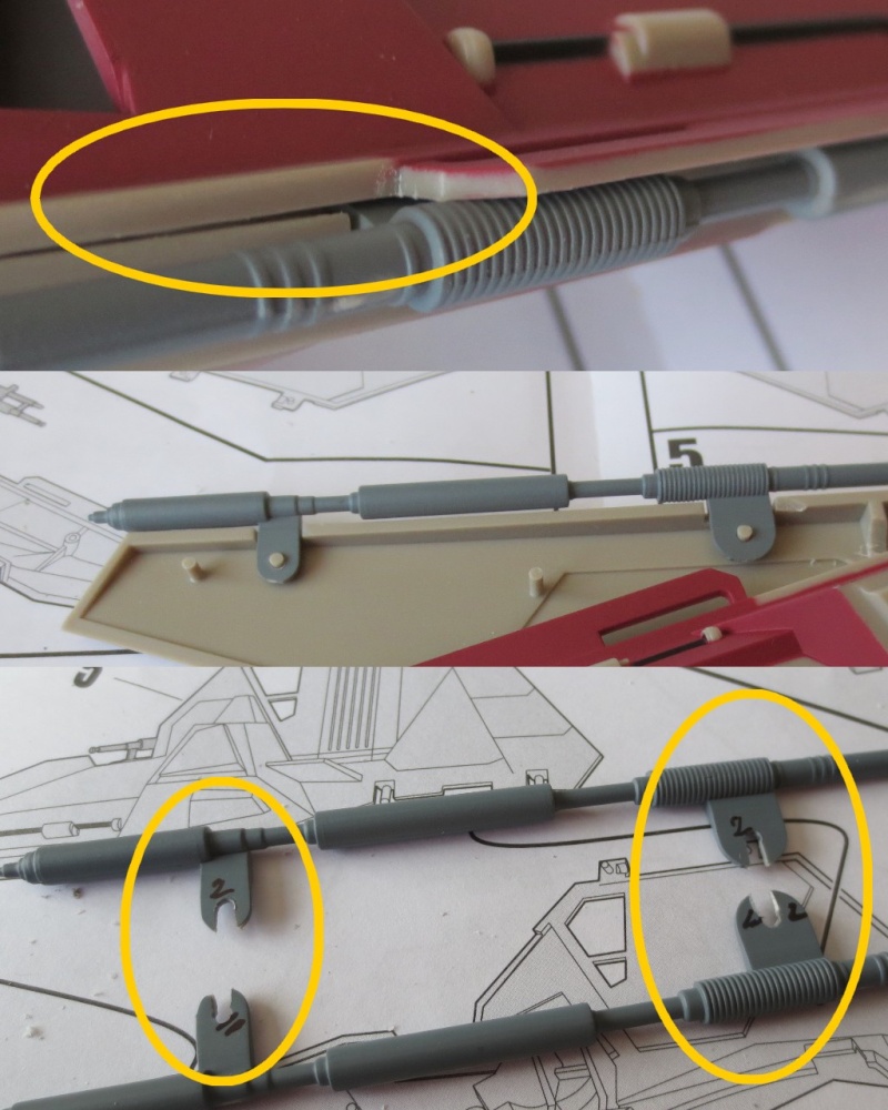

Si l’on monte les canons comme indiqués, c’est la catastrophe.
Il y a un jour terrible, difficile à reprendre avec la présence des canons. Sans compter, les risques de fuites lumineuses sur tout le long.
Donc, les canons seront montés à la fin simplement en découpant les œillets de montage

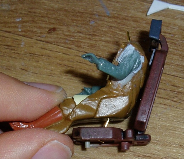

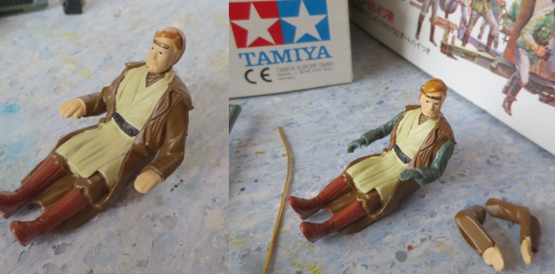

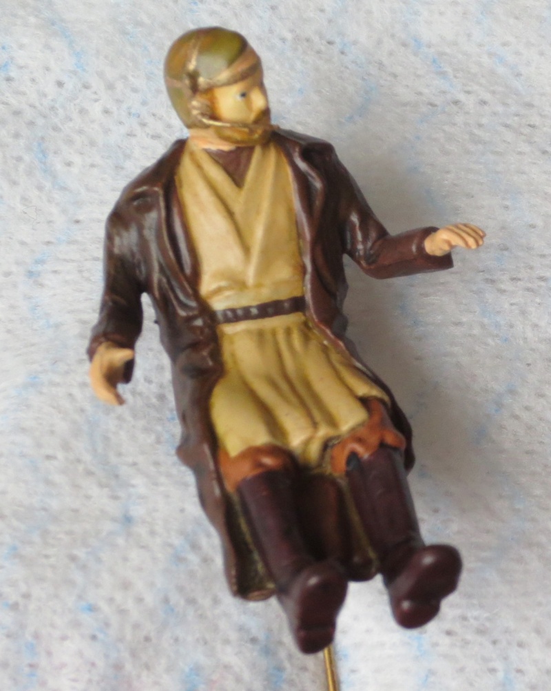

Le pilote:
Plastique mou voir très très mou.
Obi-Wan nécessitera pas mal de retouches de peinture ou plutôt de tout refaire.
Sa posture figé et ses « mains » font pitié.
A l’aide de tige de laiton, le tête est repositionné de côté et les bras sont remplacés par des bras de personnages Tamiya (c’est pas çà qui me manque) La différence d’échelle ne se voit pas trop.

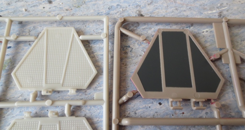

Les ailerons:
Pour les ailerons, cette photo montre bien que côte à côte les 2 vaisseaux sont à des échelles différentes (diorama impossible avec les deux)
Ceux d’AMT sont plus travaillés que ceux de Revell
Comme la maquette sera montée ailerons ouverts, j’ai fait quelques modif avec de la carte plastique et un grillage en plastique que j’avais gardé au cas où. Reste à poncer.

Le pilote:

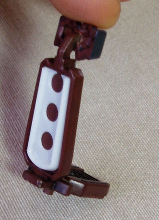

Les micro forets sont arrivés alors, en attendant, je perce le cockpit au 0.4mm / 0.6mm et 0.7mm (les 3 diamètres de fibres optiques que je récupère lors des vides greniers).
Côté cockpit, l'appui tête du siège était beaucoup trop haut (photo A).
J'ai donc coupé et repositionné la fixation vers le haut (photo B)
Sur la photo C, on voit que c'est déjà mieux.
Photo D, avec un peu d'ajustement lors de la fixation définitive du bras, la poignée de commande devrait être bien en main. Je sais personne ne le remarquera lorsque tout sera terminé (c'est bien pour cela que j'en parle maintenant

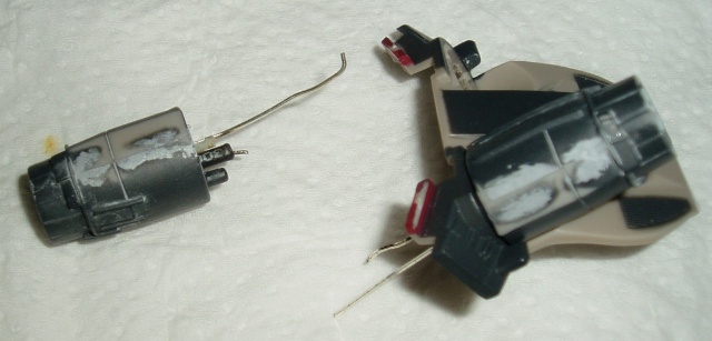

Retour sur les réacteurs:
collage de papier alu de tablette de chocolat et des roues de char 1/72.
Pour éviter l'effet point lumineux, j'ai repris la méthode de Petersteven (papier calque). J'ai pas encore trouvé mieux.
Positionnement de la LED avec un joint modifié pour le maintien et la mise en place et pour éviter les fuites lumineuses.
Afin ne pas voir le raccord des deux parties des réacteurs (côté intérieur), j'ai mis 4 petits morceaux de cartes plastiques autour (2 longs et 2 cours). Avec le mastic on ne voit pas bien, je ferai d'autres photos plus tard.

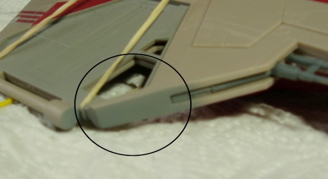

Pourtant, j'ai poncé des heures. Visuellement et au touché ça paraissait ok.
J'utilise du mastic Tamiya putty - basic type (gris).
Je l'applique après l'avoir trempé dans de l'acétone pour le lisser plus facilement.
Une fois bien sec (parfois 2 jours après), je ponce au papier de verre et à l'eau d'abord avec du 400 puis du 600 et enfin du 1000.
Y a t-il mieux comme méthode ou comme mastic ?
ou alors c'est normal de devoir parfois s'y reprendre à 2 fois ?
Merci de votre aide.
une sous couche grise est passée sur les jonctions des ailles du fighter et sur les ailerons.
côté aile, c'est bon
côté ailerons le résultat est mitigé (il faut dire qu'il y avait de gros modifications surtout sur les tranches).
pour la face interne (avec grillage) c'est nickel.
pour les tranches, c'est pas parfait partout. Il y a des retouches à faire ici et là

pour les réacteurs c'est également ok après ponçage et mise en peinture

Pour les ailes tu peux aussi avoir la solution de la baguette plastique à coller tout simplement :) Y'aura, si tu veux pas te prendre la tête à poncer les bords en arête, qu'à tordre avec une source de chaleur les arêtes.
Enfin moi j'aurai fait ça comme ça :)

bon çà avance pas vite (comme d'hab)
mais voici la suite
l'arrière du siège est un peu habillé avec une touillette (chère à Youli).
Je trouve que celle ci donne un aspect structure métallique comme sur un avion de chasse (avec la mise en peinture c'est plus flagrant) et elle est pile à la taille.
Elle me permet de bloquer les sangles du siège (faite à l'aide d'étain de bouteille de champagne)
mais voici la suite

Re: STAR WARS : eta-2 (Revell) en survol d'épave
pour éviter dans le temps tout décollement du pilote sur son siège, j'ai pris l'habitude d'enfoncer une tige de laiton dans le pilote en passant par le siège percé.
Obi Wan terminé:
Obi Wan terminé:
- Nombre de messages : 2253
