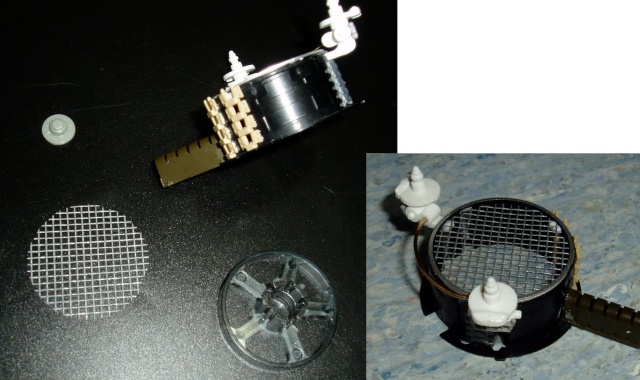

voici un exemple de kitbash/recup pour cette épave
-morceau de grillage de recup
- objectif d'un vieil APN
-morceau de
- plusieurs modèles de chenilles 1/72 et 1/35
- morceaux de disques de frein 1/43
- tige laiton

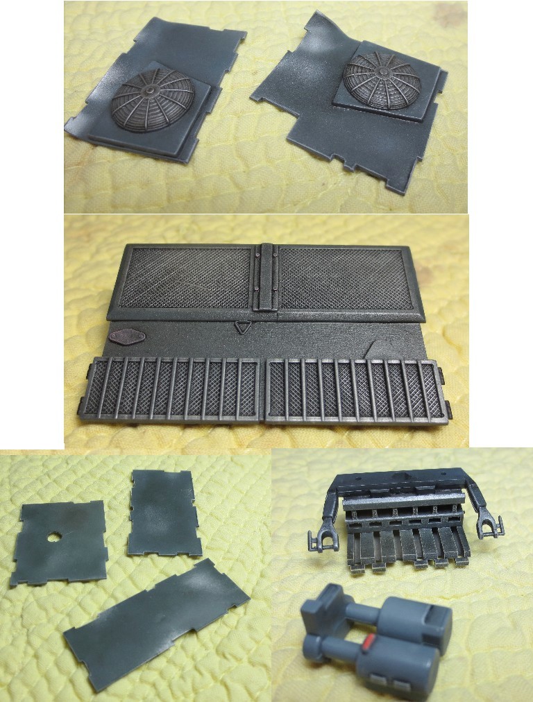

Pour les tuyaux : tube d'encre stylo bic, tige de ballon fast food et autres tubes dont j'ai oublié la provenance
Pour tapisser certaines parois, j'ai trouvé en mercerie des boutons pression plastique rectangulaires (existe aussi en ronds).
Pas onéreux et très pratiques.
quelques connecteurs électriques de ce style:
voici quelques panneaux, où l'on retrouve pêle-mêle
des modules modifiés de la station MIR (HELLER)
des condensateurs
du grillage (de maille différente que celui de la tour d'aération)
morceaux rouges de poignées de meuble de cuisine
morceaux de kit bateaux 1/700
et avec principalement des pièces de char 1/35 et les parties latérales du Mustang 1/24 Heller (2€ au mag général
) j'ai garni les éléments en contre bas
des condensateurs

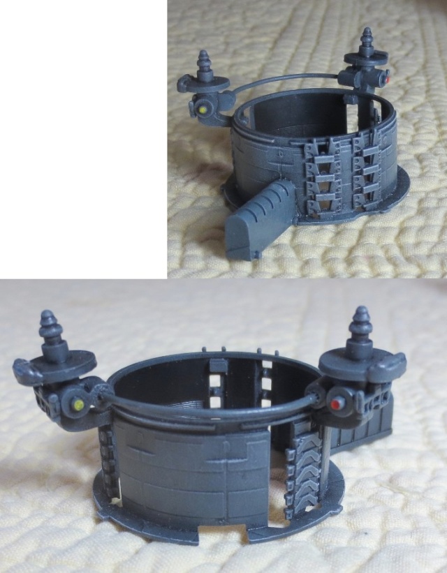

Re: STAR WARS : eta-2 (Revell) en survol d'épave
mise en place des boutons pressions
toutes les pièces reçoivent une sous couche : xf63 (german grey)
puis les panneaux de blindage et les bases sont traités avec des voiles de gris xf54, xf66 et xf 83.
Ces nuances permettrons d'avoir des variantes en fonction de l'usure.
Pour la suite, pas trop de photos des diverses étapes
Mais chronologiquement (avec des couches de vernis entre certaines étapes):
- jus à l'huile noir
- brossage à sec gris citadel codex grey ou/et fortress grey.
- détails de couleurs au pinceau
- jus terre de sienne brulée par endroit
- brossage à sec alu
photos demain
photos demain

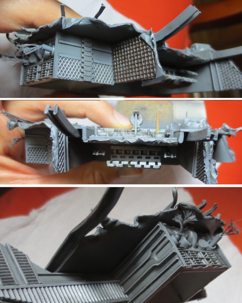

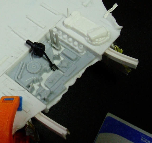

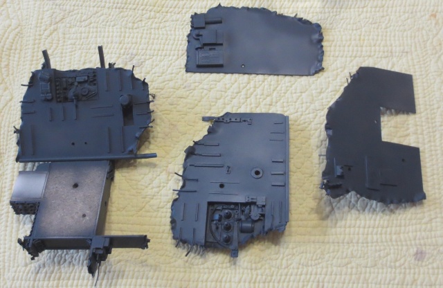

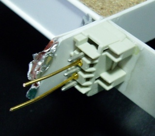

le projet avance (la date de Migennes également).
mon fer à sonder ayant rendu l'âme avant que je finisse les dernières connections épave/vaisseaux, j'en profite pour poster quelques photos de l'avancement.
premiers montages à blanc des parties latérales vides :
le puzzle des éléments (quelques éléments finalement car il y a eu depuis des add ons) après mise en peinture :
quelques éléments :
début de remplissage des parties latérales :
les plaques principales :

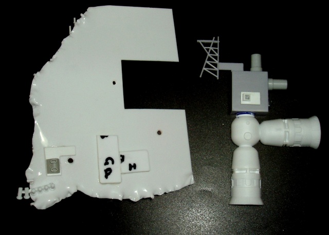

quelques éléments :
Cool tout ça... C'est TRES détaillé
Détaillé et cohérent, chouette boulot.
merci messieurs.
Au fil du montage, l'épave ressemble de plus en plus a un hérisson avec ses tuyaux et ses structures métalliques qui dépassent.
Lorsque la maquette va être fixée dessus, il me faudra encore deux mains supplémentaires pour finir.
Pour le fer à souder, il était encore garantie c'est juste rageant de perdre un temps précieux.
Je dois en avoir un autre au garage mais c'est un fer à souder de plombier. La panne est très large c'est moins précis mais faudra que ça ailles quand même (de toute façon je suis une quiche en soudure)
plus j'avance dans le montage, plus j'ajoute de détails et donc moins je suis sur le point de finir
Là, je fais les finitions en puisant dans l'un de mes podracer AMT (source indispensable du kitbasher).
