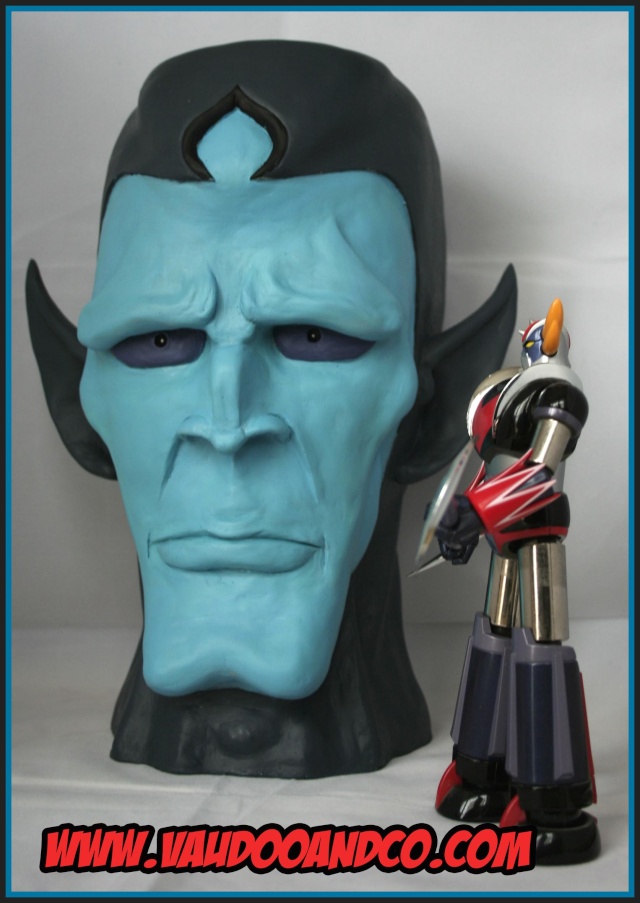

Message par sculpteurfou Mer 3 Nov 2010 - 13:10
j'ai reussi a refaire quelques photos de l'objet fini malgré le ciel grisatre !!!

buste de minos échelle 1/1 - Page 2 Empty Re: buste de minos échelle 1/1
Message par petersteven-fondateur Mer 3 Nov 2010 - 13:20
T'as plus qu'a faire les autres,maintenant...Hydarghos et Cie !!! smily19 lol!
Super boulot,vraiment,maintenant j'ai hâte de le voir en version Minas smily17 smily17 smily17

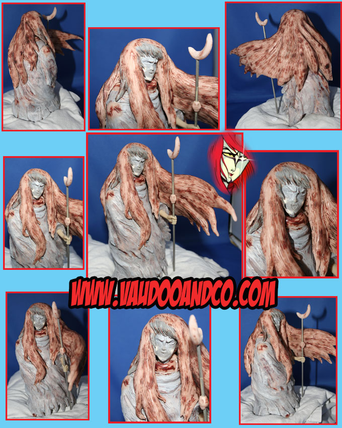

ouf enfin presque fini voici minas presque fini mais dur de faire tenir les cheveux au vent sans armature et les fringue assez usée :
pour faire la tete de minas je me suis inspirée de cette image
buste de minos échelle 1/1 - Page 2 Minas210
et voila le résultat !! j'ai du faire un moule du bras que j'avais fait il etait trop fragile j'ai donc fait un tirage en resine , on a un peu de mal a voir bien son visage mais sur la photo du bas c'est un peu mieux il faut que j'achete une bombe d'apret
buste de minos échelle 1/1 - Page 2 Minas_10
je ne pouvais pas faire de photo complete du tout trop fragile et si je colle je vais tout casser pour le démontage alors j'ai fait une photo montage :
buste de minos échelle 1/1 - Page 2 Comple13
j'espere que vous serez indulgeant car il y a pa mal de modif encore a faire a faire !!!
Message par Genki Mer 10 Nov 2010 - 15:43
Il est vraiment superbe, c'est magnifique !
Vraiment une belle pièce smily1
