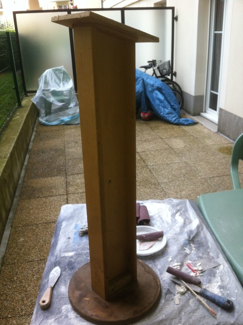

bonjour a tous.
j'ai commencer donc depuis plusieurs mois le buste d'horus tirer du film stargate.en effet ce n'est pas une mince affaire car en plus il est imposant de par sa taille!!
effectivement il est différent de ce que j'ai pu faire jusqu’à maintenant car cette fois ci le travaille est énorme!!
pour vous expliquez les étapes de fabrication,j'accompagne mon article par des photos prisent au plus proche.
ps: c'est un copier coller (en plus court)d'un sujet ouvert sur papercraft passion mais étant donner que cela concerne le cinéma je voulais vous faire partager mon travaille.
assez parler maintenant et place au premières photos!!!:
une photo vue de profil:
premier moulage des sigles sur le coter du buste.
pour la suite j'ai affiner la rosace du bas et commencer celle du haut.mais je me rend compte qu'il y a beaucoup de finitions a faire et le ponçage avance doucement.car bien sur il faut être particulièrement attentif au petits détails.

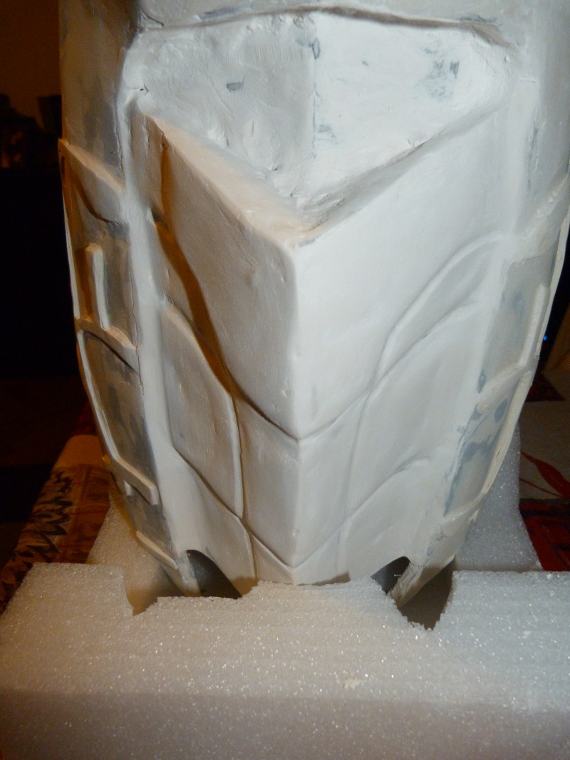

dépôt de nouvelles structures.pas encore poncées.
au niveau de la rosace du dos.
ce soir j'ai pris le temps de bien poncer tout ca avant de continuer histoire d'avoir quelque chose de propre avant de peaufiner les details.je vous mettrais les photos une fois la chose faite.
buste vue d'ensemble:

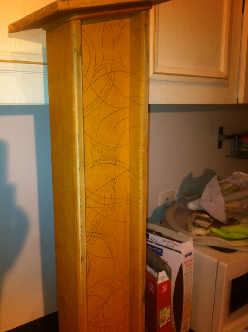

vous remarquerez en bas que j'ai commencer a sculpter le médaillon représentant le scarabée...mais il n'est pas fini
debut de gravure.petit essai pour voir ce que cela donne.

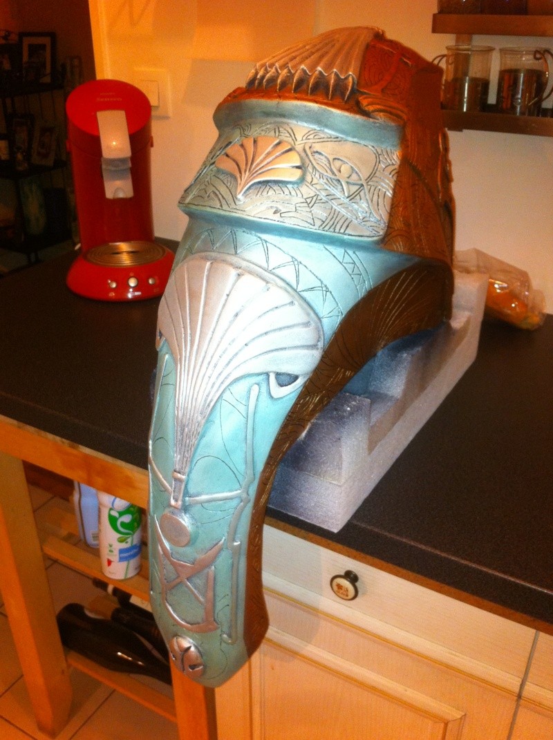

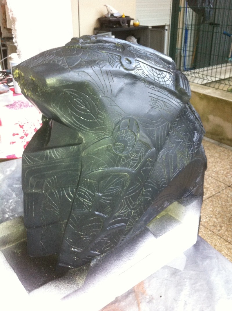

apres mainte temps passer a graver:

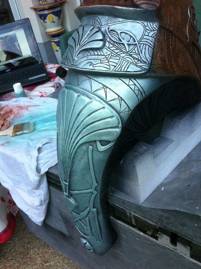

sous couche de gris mate :

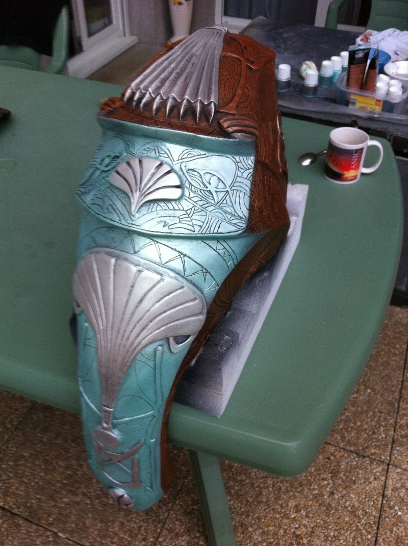

puis passage a la couleur:
les ailettes (dont une qui est en cour de finition:

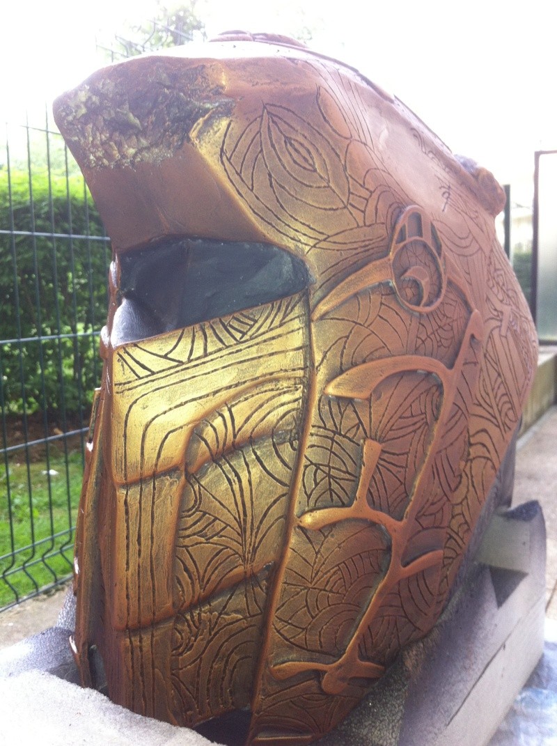

ici j'ai rajouter les couleurs au plus pret de celles du film.
photo prise avec la lumière naturelle:
ici en intérieur:

bonjour a tous et bien voila j'ai fixer les ailettes ce soir!!!
mais je voulais vous demandez un conseil car il y a quelque chose qui me gêne.
en effet comme vous pouvez le voir sur la photo j'ai était obliger de rajouter de la pâte a modeler que j'ai peint vulgairement en attendant de remplacer celle ci.
le soucis c'est que je ne sais pas par quoi la remplacée!!!
et je veut éviter tant que possible de devoir découpé mes ailettes pour les fixées sur le bon angle!!
donc en gros je suis coincer!!! si l'un d'entre vous a une solution pratique je suis preneur!!!
sachez que j'ai fait passer une tige filetée avec un boulon pour fixer chacune des ailettes.
je sais cela fait tres moche!
sinon dans son ensemble:

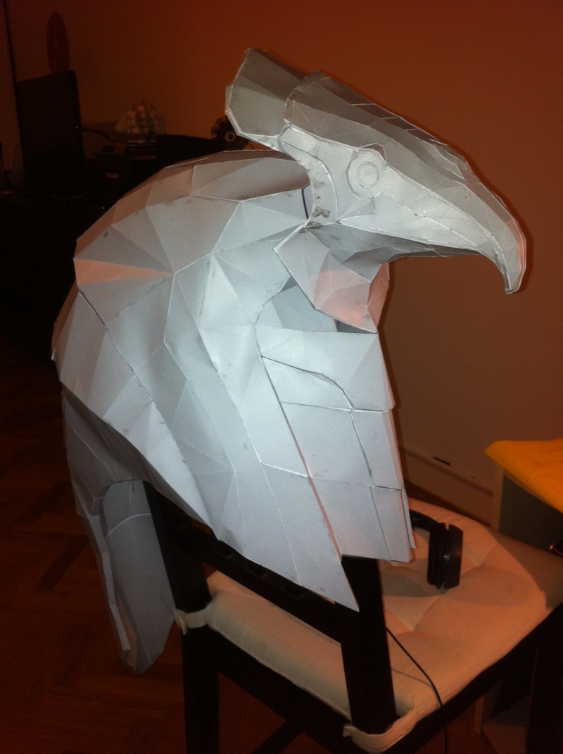

Re: STARGATE BUSTE D'HORUS ECHELLE 1/1
oui y'a une erreur du papercraft à ce niveau là.
j' l'ai solutionné en découpant l'axe de facon à pouvoir y enfoncer les ailettes, et j'ai collé le tout de l'intérieur avec un pistolet à colle

merci mais le soucis ne vient pas de la mais du fait de devoir les fixées sur le buste.disons que si je décide de les fixées telle quelle, elles vont être de biais et je les veut droite!je ne sais pas si tu comprends ce que je veut dire!
ah ok, je n'avais pas compris ca.
mais quand tu regarde le film, elle ne sont pas droites; les axes sont inclinés vers l'avant, et tres legerement vers le bas
sinon je les ai fixées de la même facon: en percant le casque et en enfoncant les axes dedans, le tout collé au pistolet à colle

je dirai même qu'elles sont trop vers l'avant sur ton buste.
Elles sont pas amovibles? Ta fixation n'est pas prévue pour être démontable?
bonjour
alors non elles ne sont pas amovibles et si elles peuvent etre retirées en devissant simplement la tige et son boulon.

mise a jour:
aujourd'hui j'ai eu un coup de chance!!!
en effet j'ai récupérer un vieux présentoir a mon travaille qui allait finir a la poubelle!!!ni une ni deux me voila partie avec sous le bras.
arriver donc a la maison je me met au travaille après avoir fait le bisous a ma femme et mes enfants.
première étape:nettoyage complet du présentoir puis viens le moment du dépoussiérage puis du ponçage pour retirer tous défauts visibles.
je m'attel ensuite a dessiner des lignes et des courbes en m'approchant au mieux de mon buste.et pour finir je fait un essais a la dremel en suivant scrupuleusement les lignes.et le resultat est plutot satisfaisant!!
juste un soucis...le pied a beaucoup souffert avec les intempérie et le bois a tendance a être trop tendre.
après un rapide nettoyage et ponçage:
les premières lignes dessinées:
et les premières gravures:
