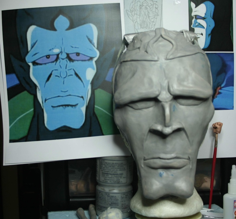

j'ai un client qui m'a commandé une tete de minos a l'echelle 1/1 ce qui l'interesse surtout ce n'est pas minos mais minas ...
mais pour faire minas qui sort du visage de minos il faut d'abord faire minos donc je fait son visage et apres j'en ferais un moule pour faire un tirage resine afin de le démonter pour lui ouvrir le visage de cette maniere minas pourras parfaitement se placer ..
je vous montre les premieres ébauche de mon travail attention il y a beaucoup d'érreur et de défaut a rectifier mais il faut bien commencer !!! j'espere que vous serez indulgent ce n'est qu'une ébauche ....mais vos impressions et vos remarques pertinente vont me permettre de le faire top du top!!!

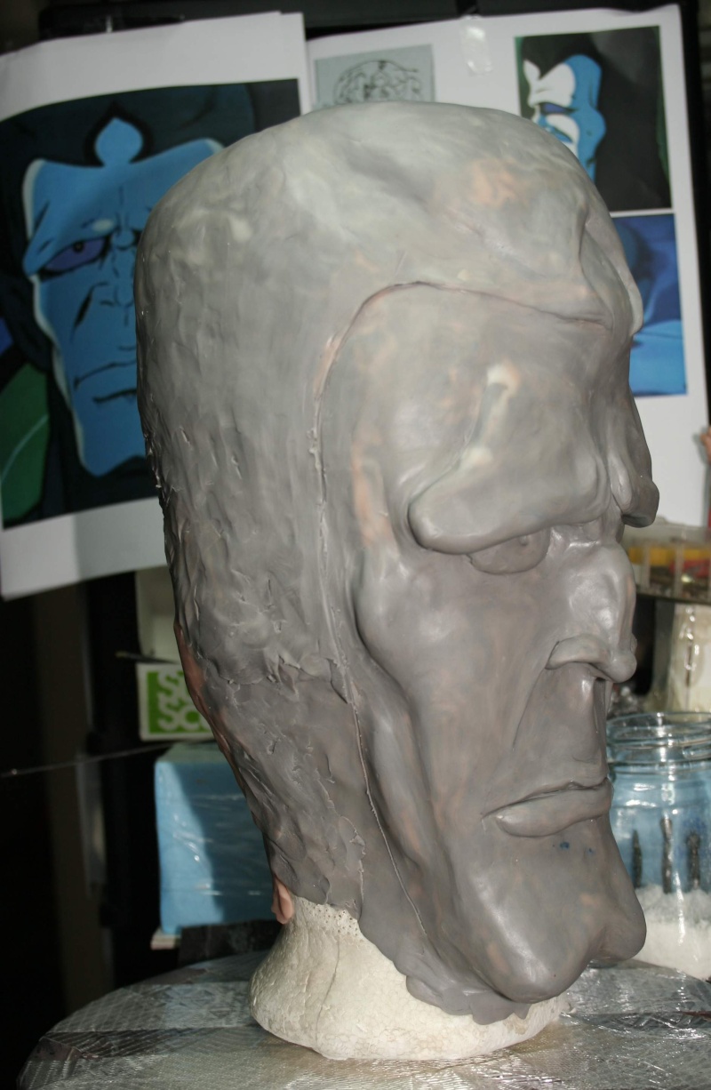

Message par sculpteurfou Ven 3 Sep 2010 - 1:06

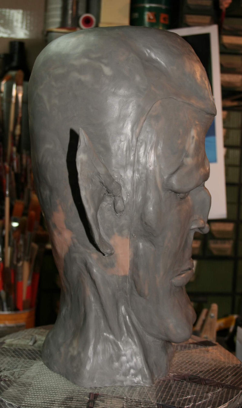

d'autre photo de l'avancé du projet :
buste de minos échelle 1/1 Versio10
buste de minos échelle 1/1 Versio11
buste de minos échelle 1/1 Versio12
pour le profil je me sert de cette image
buste de minos échelle 1/1 Minosp10

Message par Genki Ven 3 Sep 2010 - 8:02
Superbe, une réalisation fort sympathique que je vais suivre, par contre le visage n'est pas trop allongé ?
C'est d'autant plus flagrant sur la photo de profil et le montant semble très proéminent, non ?
Le nez semble trop crochu aussi smily1

Message par Invité Mar 7 Sep 2010 - 12:38
joli boulot Eric il me semble que le menton est un peu long ce qui donne un effet croissant de lune au profil qui n'est pas aussi marqué sur le dessin.
mais sinon c'est pas mal!!

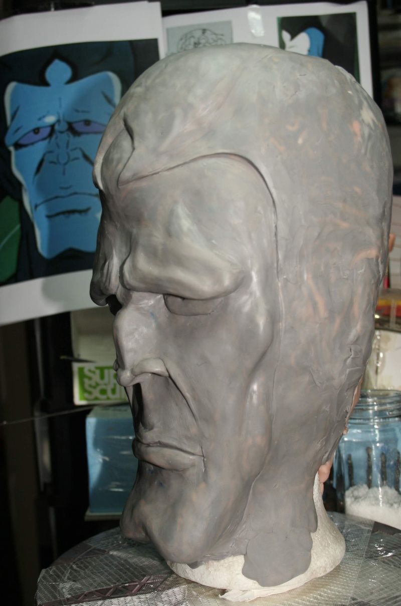

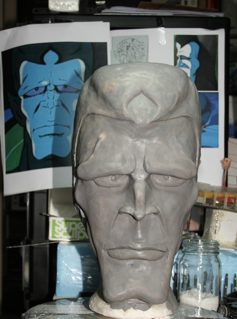

Message par sculpteurfou Mar 14 Sep 2010 - 14:15
et voila la suite :

il y a encore quelques défauts sur le profil mais bon cela avance doucement !!!!

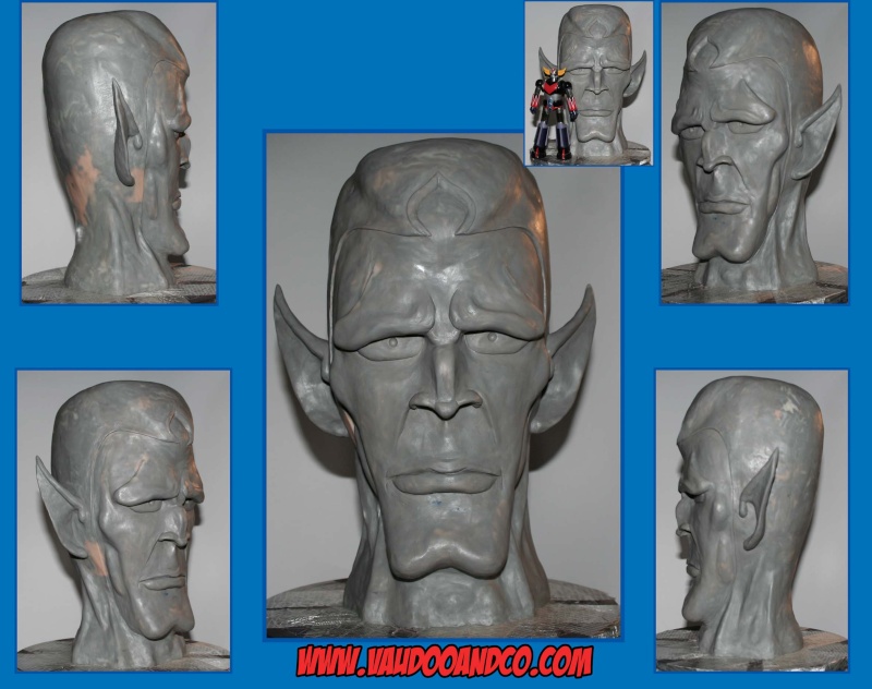

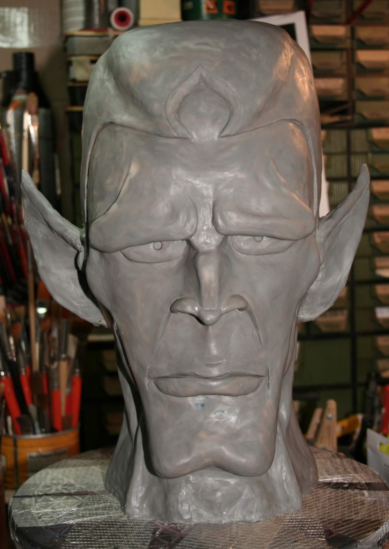

buste de minos échelle 1/1 Empty version 4.00
Message par sculpteurfou Lun 20 Sep 2010 - 13:45
j'ai enfin juste positionné les oreilles ils faut encore que je les mettent bien en forme !!!
buste de minos échelle 1/1 Versio15
buste de minos échelle 1/1 Versio16
buste de minos échelle 1/1 Versio17
buste de minos échelle 1/1 Versio18

buste de minos échelle 1/1 Empty Re: buste de minos échelle 1/1
Message par Invité Lun 20 Sep 2010 - 14:51
Vache,il est déjà très ressemblant !!! smily46 smily9 smily28
Message par Yaddle Lun 20 Sep 2010 - 20:16
C'est sur ! il est vraiment bien réussi smily9 smily9 smily9

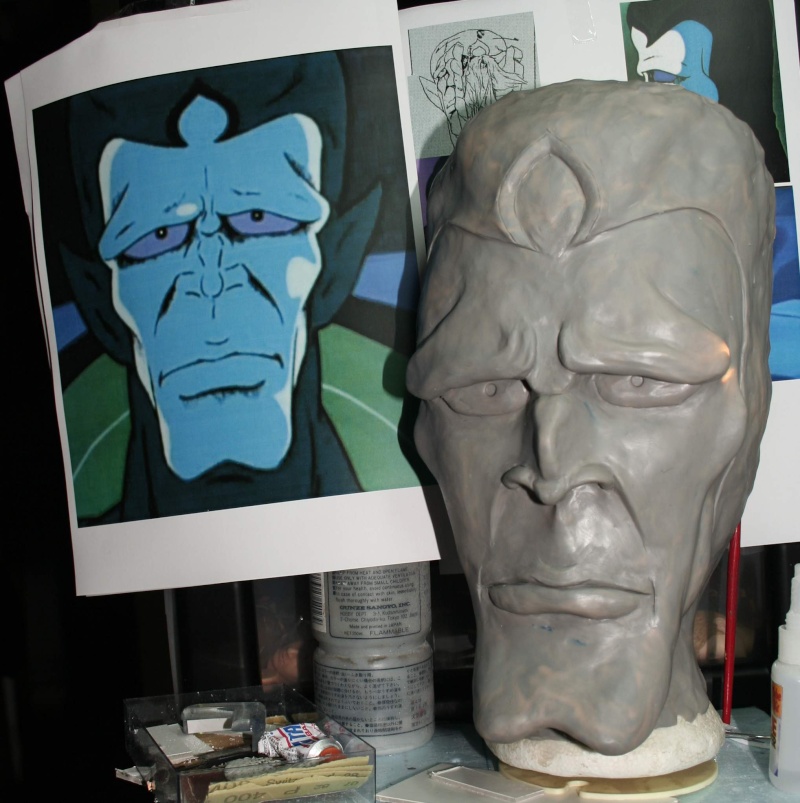

Message par sculpteurfou Dim 17 Oct 2010 - 16:44
enfin la premiere version fini a 95 % et pour vous montrer la taille j'ai mis un goldorak ( version soul of sogokin) sur une photo !!!!
buste de minos échelle 1/1 Finive10
Message par Invité Dim 17 Oct 2010 - 17:22
Magnifique !!! smily28 smily28 smily28 smily28
Message par philigore Dim 17 Oct 2010 - 20:11
Très joli smily9 smily9 smily9
C'est de la sculpey , c'est ça ???

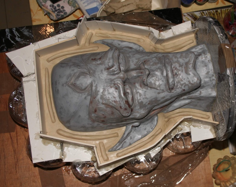

Message par sculpteurfou Dim 17 Oct 2010 - 20:48
oui c'est de la sculptey grise avec de la rose melanger afin de la rendre un peu plus souple il y a aussi de la soit disante transparente comme elle ne me convenais pas je l'ai melanger a la grise et cela la rend bien souple et garde les caracteristique de la grise!!
et merci a tous pour les compliments
la j'attaque le moulage et ensuite je tronçonne le visage afin d'amenager l'apartement de minas !!!
quelques photos de la phase moulage le probleme est toujours le meme pour des grosse pieces j'utilise cette methode depuis une bonne dizaine d'année et j'en suis assez content , pour certain elle semblera pas top mais elle a fait ces preuves pour moi et des big pieces j'en ai moulé quelque unes ...mais utilisé des "culs" de bouteille plastique qui ont l'avantage pour le découpage faciment reglable a la hauteur voulue pour les renforcer a l'interieur je découpe l'autre partie de la bouteille ...
buste de minos échelle 1/1 Moulag11
buste de minos échelle 1/1 Moulag10
sculpteurfou
sculpteurfou
Nombre de messages : 456
http://www.figurinemuseum.com
Message par sculpteurfou Sam 23 Oct 2010 - 10:03
j'ai fini de couler le silicone plus ou moins uniformement sur la tete pour faire la premiere partie du moule maintenant je vais faire une coque buste de minos échelle 1/1 Moulag12
Message par Invité Sam 23 Oct 2010 - 13:45
Super intéréssant ! et avec les photos,on se rend mieux compte du travail de moulage. merci j'attends la suite avec un vif intérêt winky smily9
Message par Fetchou Lun 25 Oct 2010 - 3:38
Un truc m'étonne dans ta technique. Tu utilise tes culs de bouteille plastique pour caler ta pièce à la bonne hauteur . Mais ta plastiline repose sur quoi? Sur les bouteilles plastiques aussi? Tu utilise quelle dureté de plastiline pour pas qu'elle s'enfonce dans ce cas là?
