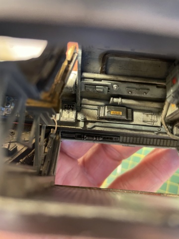

Les pièces sont plutôt bien moulées, les ailes sont un peu déformées par endroits, on règlera ça plus tard avec un sèche cheveux.
Première chose dont je me suis occupé, c'est l'intérieur du vaisseau qui est quasiment vide: à part les fauteuils des pilotes et les sièges de camping rouge, il n'y a rien.
Autre constat: l'intérieur du kit est faux.
Pas vraiment envie de me prendre la tête à tout refaire, je vais juste habiller un peu l'intérieur.
Pièces d'avions, pour l'essentiel, mais aussi de tracteur.
U-wing au 1/48 de chez Korbanth Img_e411
J'ai du faire les supports fauteuils, ils n'étaient pas dans la boite.
Pour la peinture, j'ai utilisé l’Antique White de chez Archive x et un bleu clair de chez Tamiya.
Ensuite différents jus, un peu de dry brush.

De toute façon, une fois refermé, on ne verra plus grand chose.
Je fini en ce moment de peindre les chaises, et de faire une caisse pour meubler l’intérieur.
