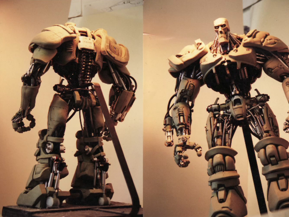

Au final, assez content du résultat à ce stade.
Le gros bébé fait maintenant près de 1kl, il a perdu son coté cheap, y'a plus de bulle, les détails sont propres et les yeux s'allument :
Une couche de primeur et ya pu qua peindre

et quand on allume :) . Ca flash un peu, mais j'ai fais plusieurs essais, une couche de rouge à l'aéro et il sont illuminés sans éclairer.
Par contre, ca éclaire aussi au travers des tempes. Une couche de peinture noire, de peinture métallique, puis a nouveau de noire et il n'y parait plus (Vous remarquerai, j'ai fait trois tous et mis des bout de trombone, ça me permet de le monter sans coller, et de coller sans bouger)
On monte, on soude
On vérifie une dernière fois, et il ne reste plus qu'a coller l'ensemble et à mastiquer.
Toutes les pièces étant maintenant pleine et les différentes parties déjà tigées, le montage et le collage se font tout seul 'spécial dédicace pour toi, Yaddle ;) ). Pour les épaulettes, j'ai juste percé dans les épaules et sous les épaulettes, ça m'a permis de les surélever avec une tige.
C'est aussi à ce moment que j'ai rajouté quelque détail (ici, le dos, des cables viendront dans les tubes après peintures)
Succinctement, j'ai juste rajouté quelque cables derrières les genous, sur les bras et dans le torse

Donc peinture du socle. La grande théorie, c'est que le socle doit mettre en valeur la figurine.
Je me dis alors qu'il faut des couleurs qui contraste bien, ma figurine est à tendance orange/ocre plutôt foncée, je me précipite vers mon cercle chromatique :
Pour avoir un contraste couleur et lumière, je me retrouve avec un bleu tirant sur le cyan plutôt clair, et je m'imagine un truc dans ce style :
Ca clash grave, et après tout, on est dans les années 80, oui ou m...
Premier passage
Second passage
Dernier passage et quelque effet avec du brun et du jaune
Et comment dire, ça m'évoque plus coquillages et crustacés que les nuits froides sur les champs de batailles
On revient donc à du plus classique
Et effectivement, ca passe mieux
Je ne suis pas repassé par la case primer et ai utilisé directement le bleu comme pré ombrage, au final, ça transparait légèrement et donne un rendu plutôt sympa.
J'ai quand même gardé un rappel sur la couleur avec le bidon (c'était soi bleu, soi rouge, mais je me suis dit que le bidon rouge, dans les jeux vidéo, c'est la convention couleur pour te dire que si tu tire dessus, ça pète, et j'allais quand même pas lui mettre une bombe entre les pieds :( )
Sinon, c'est la technique habituelle : couleur de base, une bonne couche de verni, puis le travaille aux jus et à l'huile.
Un premier passage de jus pour la rouille, bien orange
Un second angle de vue. Les barbelés on été repeint en noir, puis alu, puis chrome, puis graphite.
Ca, c'est le Résultat final après moult jus de l'orange clair au jaune, le verni mat, puis les pigments.
Couleur de base pour le bras du robot. J'avais dans l'idée d'un robot plus récent n'ayant pas encore subit les outrages du temps, et ma femme m'a dit que ce serait sympa un truc style Robocop, je suis donc partie sur une base alu. L'encadré en jaune et noir, c'est un ami qui m'avait dit que le boulon au milieu du bras, ca passait pas trop, je me suis dit que à la place de le masquer, autant le mettre encore plus en avant.
Je l'ai donc même peint en rouge et c’est classe.
Ici, j'ai fini d'apposer les couleurs. J'ai aussi fait les jus. Puis j'arrête la, je garde le coté propre.
J'ai essayé de faire des tuyères chauffé en bleu, pas convainquant, pas convaincu, pas dramatique vu que ce sera empoussiéré après
Voilà le bras sur le socle, je me suis arrêté là et ne l'ai pas collé, vu qu'il dépasse du socle. (A partir de là, excepté le bras, tout est collé)
et la version définitive une fois verni et poudré.
Je passe maintenant à la base du socle. J'avais dans l'idée un noir brillant, limite miroir, un peu dans ce style. Et puis, moi, monsieur, j'ai réussi à rendre une canopée transparente alors qu'il y avait des lignes de moulage en travers, ça doit ne pas être si difficile de faire briller du noir.
Ca me semblait compliqué de masquer le haut du socle, je me suis donc dit que j'allais y allais au pinceau, en diluant bien pour faire des couches fines. Après une dizaine de passages de flotte ou 3 pigments se battent en duel, j'obtiens ça:
La photo est flatteuse car on voit des traces de pinceaux, des endroits plus opaques que d'autre... Pas grave, on insiste.
Si ça brille, ce n'est pas le vernis, c'est que ce n'est pas encore sec, mais c'est pire, les traces de pinceaux sont toujours visibles, ça fait des auréoles, et en plus, maintenant, y'a des poussières, je me fais une raison, faudra passer par la case aéro.
Donc un petit coup de ponçage au 1000, un petit coup de pinceau sur la partie supérieur
Et on masque
J'ai fait le tour au scotch tamiya, puis j'ai scotché un journal récupéré dessus.
Et maintenant, on peint, de très loin, et tout léger
Et comme ce n’est pas parfait et qu'il y a des grains, on ponce au 1000
Et on peint
Et on ponce
Et on peint, et on essaye même de la travailler avec du polish et du klir, mais wallou, le seul truc que j’ai pas essayé, c’est les disques à polir et la dremel, mais je voulais pas ruiné le socle
Donc une dernière couche et plusieurs passage de vernis et on fini par se contenter du résultat ( mais je rechercherai quand même un moyen de rendre mes surfaces brillantes, peu être un candy noir)
Comme dis sur le post du montage, je souhaitais avoir le logo des ABC sur le socle, je l'ai donc récupéré sur une l'image d'une couverture trouvé sur le net
Le problème, c'est que la boite de Haribo, elle n’est pas droite, et que le logo s’évasait sur les cotés, j'ai donc du le déformer pour qu'il soit droit une fois posé. Il n'existe aucun logiciel qui permet, une fois donné la courbure du cercle, de déformer une image (au mieux, on peut écrire du texte sur une courbe, mais je voulais garder la police), je suis donc passé par Gimp (non, pas le chanteur), ou j'ai dans un premier temps étiré l'image vers le bas, puis je l'ai déformé pour que les lettres suivent la courbe.
[/url
Après plusieurs essais et tâtonnements, j'obtiens un truc acceptable
Pour le transfert, j'ai dégoté du papier decalco à imprimer (y'a pas de marque dessus, c'est écrit "A4 Laser Decal Transfert Papers - 20 Sheets - transparent/clear"). J'ai pris la version laser parce que ma femme a accès à une imprimante laser et que la version à encre demande plus de manip (pensez quand même à régler l'épaisseur du papier sinon ça bourre) et transparent car si en l’occurrence, ici, je bosse en noir et blanc, je veux pourvoir l'utiliser sur d'autre support.
J'ai donc fait un beau cadre blanc, préparé mon matos, et transferté :)
C'est la première fois que je collais une décalco aussi grande. Au premier essai, je l'ai fait à l'eau chaude, le papier s'est immédiatement décollé et à commencé à flotter dans l'assiette, il est devenu tout mou. Malgré le fait que j'ai utilisé du micro set et du micro sol (ou à cause), il a fripé sur le support, c'est collé sur lui même, et s'est déchiré lorsque je l'ai déplié. Il a fini sa vie comme une grosse boulette dans la poubelle.
Le second essai, j'ai utilisé de l'eau froide, tout s'est passé sans soucis, j'ai eu le temps de sortie le papier de l’eau, de faire glisser avec un gros pinceau, de positionner… Sur une surface de cette taille, j'ai eu fatalement quelques plies, mais fendu au cutter, j'ai pu aplanir le tout.
Juste quelques retouches au pinceau et le rendu est bluffant
Au départ, j'avais quelque doute sur le papier, je dois avouer que j'ai été surpris par la qualité du résultat. Il reste quelque défaut a droite à gauche (j'ai fait les reprise à l'enamel, ca brillait, il a fallut masse vernir pour que l'effet disparaissent, si vous zoomer sur la photo, vous voyez la ligne de la décalco en bas, j'ai fait le cadre blanc à la bombe et quand j'ai le nez collé dessus, je voie une petite épaisseurs sous la décal,...) mais je ne vais pas chipoter (comment ça, trop tard), je suis plutôt content du résultat.
Prochaine étape, la partie électrique (ça aura l'air de rien pour certain, mais pour moi, c’est la première fois, et les première fois...)

Maintenant, c'est un petit poste cours concernant la partie électrique.
Chronologiquement, cet opération se situe, entre la peinture du socle en noir, et le passage peinture en blancs/ pose de la décalco, mais ça me semblait plus logique de mettre toute la peinture du socle sous la même rubrique et parler de l'installation électrique ailleurs, en évitant de multiplier les rubriques.
Lorsque j'ai pris la figurine, j'ai coché l'option éclairage pour 2 euros. J'ai reçut 2 diodes pré câblés avec leur résistance, un support à pile, et un bouton. On se doute qu'à ce prix, ce n'est pas un kit optimisé pour le bousin.
J'ai déjà parlé de l'insertion des diodes dans la tête, du passage des câbles dans le corps, reste maintenant le bouton sur le socle.
Le bouton, c'est exactement celui-ci que j'ai reçut
Au début, j'ai pensé découper un carré à la base du socle, et l'y fixer avec un coup de pistolet à colle. Puis à force de retourner le socle pour voir ou j'allais le mette (je rappelle, je n'avais pas encore décidé de la place de la décalco, et je venais de me faire tartir à obtenir un résultat propre sur le noir), je me suis dis que je n'allais pas tout saloper et qu'il fallait que je trouve autre chose.
J'ai imaginé plein de truc (quand j'étais petit, il y avais des porte clé qui faisais de la musique quand on sifflait ou quand on tapait dans ses mains), mais ça devenait irréalisable (pas le matos, et hors de mes compétences).
J'ai donc eu l'idée de l'inclure dans la scène du socle.
J'avais déjà installé ce qui j'imaginais être une mine :
En fait, une résistance de cloppe électronique, je me suis dis que je pouvais en mettre une seconde, (j’en ai gardé un tas d'usagé, et quelques neuves). Je l'ai évidé, et j'ai collé le bouton sur une cheville.
(La pièce du milieu, je vais l'appeler poignée pour la suite) et quand on monte le tout :
On appuis sur la poignée, ca appuie sur le bouton :)
Et lors des essais, c'est le drame, mon bouton, c'est pas un va et vient, c'est un bouton poussoir, et faut resté le doigt dessus pour que ça reste allumé ;(
J'ai essayé de voir si en mettant du scotch autour de base de la poignée, elle pouvait rester en position base, mais ça commençait à devenir précaire.
Finalement, j'ai trouvé autre moyen. Un tube de crayon qui s'insérait dans la resistance (en limant et forçant), et qui permettait le passage de la poignée, j'y ai taillé deux petites pentes, et j’ai façonné un disque avec 2 ergos que j'ai collé au bout de la poignée.
On tourne dans un sens, ça s'enfonce et ça appuie sur le bouton, on tourne dans l'autre sens, ça ressort et ça relâche le bouton.
Y'a pu ka peindre, on creuse le socle, on perce la boite de Haribo, la plaque de résine, le polystyrène, on passe les câbles et on injecte de la colle.
Reste plus qu'à souder
Puis à coller la seconde plaque de polystyrène.
(J'y ai ensuite collé 4 patins en caoutchouc, style ceux d'Ikea qui évitent que les portes de placards claquent)
Dernière étape, un peu d'enduit, de peinture, et on fond le tout
Il ne reste plus qu'à vernir et à poudrer, et j'ai un bouton opérationnel et camouflé B)
Honnêtement, j'suis super content de lui avoir fait les yeux, ça lui fait une trogne terrible. J'ai obtenu le résultat que je voulais, on les voit sans que ce ne soit des projecteurs, mais je me dis que ça fait quand même beaucoup de taf juste pour ça. Pour une autre fois, je rajouterai des diodes sur les tempes, peut être illuminer les canons de son armes, des éclairages dans le torses... Histoire que si je dois en suer, autant que ça en vaille le coup.
Maintenant, je le redis, je vais pas faire les blasés, aucun regret pour le temps passé dessus.
Allez, on en voit le bout, plus que le weathering.

Un double post aujourd'hui car je n'ai finalement pas grand chose à dire sur cette partie. J'ai même hésité à la poster et j'ai un peu l'impression de faire du remplissage.
Paradoxalement, si c'est l'étape ou je m'amuse le plus, c'est aussi celle ou j'ai le plus de mal à rendre l'évolution du travail en image. D'ailleurs, en les regardant après coup, je ne suis même pas sur de ce que j'ai fait d'une photo à l'autre.
Le boulot de vieillissement s'est découpé en plusieurs grosses parties.
Les différents jus, du noir, en passant par du rouge, du brun, du jaune...
Des estompages, white spirit et essence F, surtout pas d'alcool qui va me bouffer l'acrylique
La pause des pigments: graphite et métal, puis indifféremment, rouille, sable clair et foncé, boue.
L’idée générale, c'est d'avoir une usure similaire sur l'ensemble de la figurine, (rouille et coulure), mais un empoussiérage plus important sur le bas que sur le haut.
Enfin, même si je le présente en une seule étape, je l'ai fais au fur et à mesure, je reviens sur des points qui me chagrine, je m'occupe de scratché une pièce, je reviens dessus...
Maintenant, place aux photos:
Les jus et métaux sur l'épaulette
Travaille sur la jambe, principalement des jus
Reprise des ombres sous le bras, en essayant de garder des tons chauds
reprise des ombres au niveau du socle, rouille sur le coté du bidon, ombres sous les pieds et contre les mines (à gauche, c'est l'interrupteur 8) )
Les coulures et les ombres dans le dos et les omoplates
reprise des tuyaux sur le bras gauches, encrassage des tubes rouges (le câble en dessous n'a rien à voir avec la figurine, c'est celui de la perceuse)
Toute la tuyauterie de l'aine
On commence l'empoussiérage du socle (la trainé blanche au dessus du pied droit, c'est pas un pigeon, c'est une éraflure, je l'ai par la suite reprise à l'acrylique ocre puis aux poudres et elle s'est intégrée)
Travail d'empoussiérage et de rouille du torse
Comme je le disais, j'essaye de plus ensabler le bas de la figurine, ce qui donne un ton général plus clair sur la partie inferieur
Poussière et sable sur le socle
La photo est dégueulasse, mais on a une idée générale de l'aboutissement du torse et de la tête
Et pour finir, la figurine en pied quasi fini (il manque quelque retouche et la décalco)
Voilà, c'est fini pour le WIP de l'ABC Warrior. Je pense mettre un peu de temps pour le prochain post (même si je vais essayer pour demain
). J'ai juste un portable pour prendre les photo, je ne suis pas spécialement satisfait de celle que j'ai prise (à l'arrache sur l'établi). Je vais essayé d'en refaire des propres. J'essayerai de refaire un autre post après le confinement quand j'aurai réussi à me faire prêter un appareil photo potable avec un pied et tout le toutim.
Et vu qu'on est ici pour s'échanger des trucs, je vous file ce lien qui m'a enfin fait comprendre pourquoi mes photos sont crades. Je ne connais pas Pierre Piveteau (c'est son nom en haut des pages) mais y'a plein de truc à chiner:
http://maquettegarden.free.fr/trucs/studio%20photo/photo.htm
