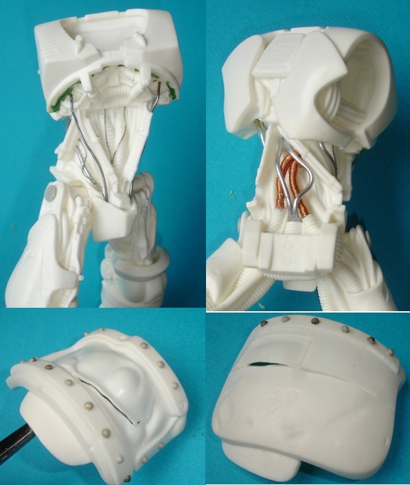

Voila les quelques modification et rajout fait sur la figurine
Le tout bien reboucher au mastique et ça a l’aire de tenir
Sur les épaulettes j’ai rajouter des boulons et éventres le métal
Rajouter quelque durite et câble sur le corps et les bras
Warrior Robot (Judge Dredd) 217

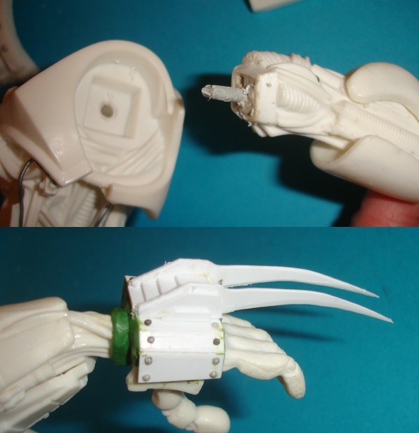

Et rajouter aussi des griffes sur la main gauche en carte plastique
Sur le bras droit les canons ont été refaits avec de la seringue hypodermique
Warrior Robot (Judge Dredd) 317

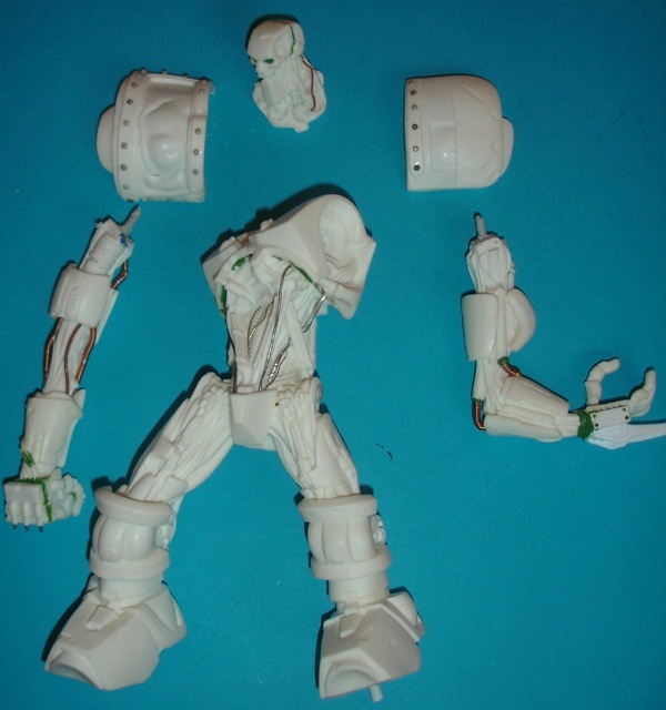

Et bien voila la fin du montage
Warrior Robot (Judge Dredd) 415
Alors le tout est en sous ensemble ce sera plus facile pour la mise en peinture
Warrior Robot (Judge Dredd) 514
J’ai fait les emboîture comme a dis YOULI et cela marche très bien donc merci encore de cette astuce
Je lui est aussi refait les cure-dents avec ça il sera plus imposent
Warrior Robot (Judge Dredd) 614
