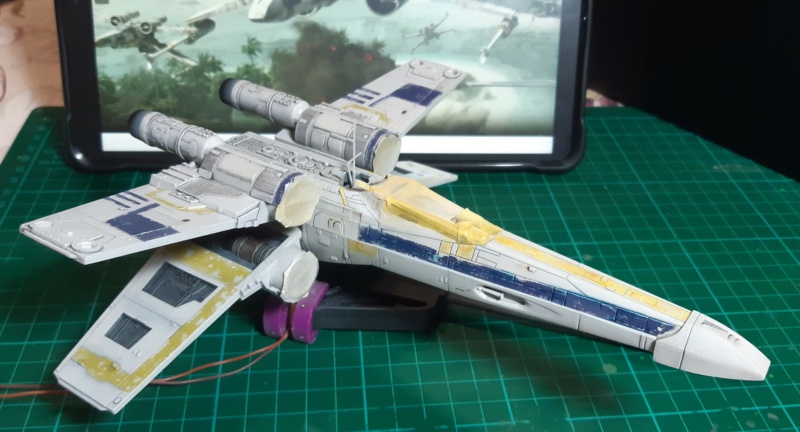

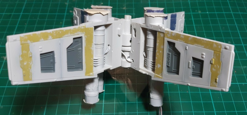

Avancée sur les X Wing.
Ça va vous paraitre peu mais toutes les séances de masquage ça prend un temps fou
du bleu, du jaune, du gris foncé....
et puis le temps me manque
Pour une fois je crois avoir réussit mon pré-ombrage (je n'en ai pas fait partout).
Pour les écaillages j'ai utilisé le AK Interactive's Chipping.
Pour le bleu 0 problème.
Pour le jaune ça n'a pas fonctionné (c'est la première fois que ce produit ne fonctionne pas). Le produit ne prendrait pas sur la maquette. Cela faisait des gouttelettes. Le vernis passé après le bleu je suppose... J'ai donc dû faire les écaillages à la main avec un pinceau 00 et de la peinture de H338 de base.
le fuselage
les canons
les ailes du blue1
les ailes du blue3
reste maintenant les lavis et glacis
le fuselage
les canons
les ailes du blue1
les ailes du blue3

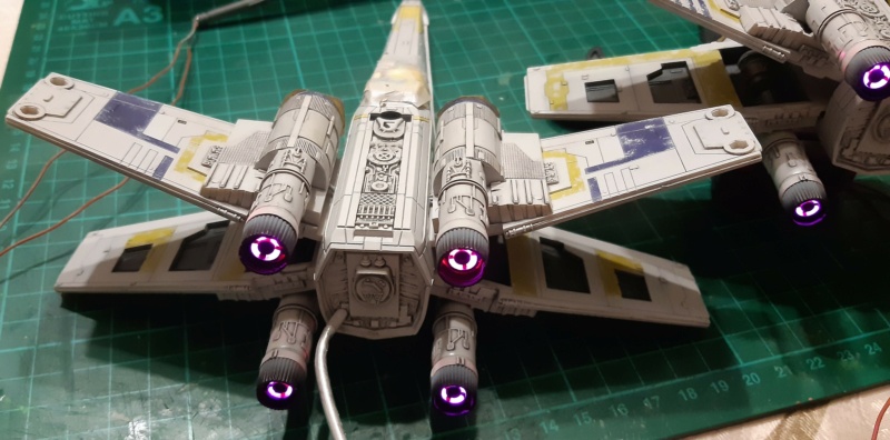

j'ai encore travaillé quelques panneaux et surtout les moteurs à l'intérieur des ailes (que l'on ne verra finalement pas trop même ailes ouvertes).
Pour les réacteurs, j'ai passé un gris acier humbrol dilué puis aux extrémités de l'alclad jet exhaust.
Quelques soudures pour relier le circuit cockpit au circuit des réacteurs........
et les ensembles fuselage supérieurs/ailes/fuselage inférieurs sont enfin prêts à être assemblés.
Allumage...
maintenant j'attaque les trainées d'huile et autres usures.

Beau job
Tu as utilisé des led rose ou tu les as teintés, ou filtres?
Re: STAR WARS : Scarif (1/48)
Led roses 5mm
j'ai fait le plein de toutes les couleurs ( rondes 3mm-5mm/carrées/cylindriques/...). J'en ai pour un moment

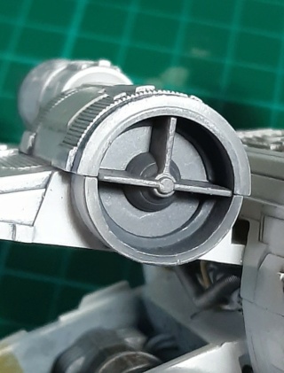

les entrées d'air de la maquette Revell ne sont pas vraiment travaillées.
alors c'est vrai que j'avais dit que les X wing n'étaient là que pour agrémenter le diorama et donner du dynamisme mais bon... c'est plus fort que moi. Je ne peux pas laisser ça comme cela
et puis j'ai dit à Petersteven qu'on pouvait faire un truc pas trop dégueulasse avec ces maquettes
je voulais quelque chose comme sur ces photos

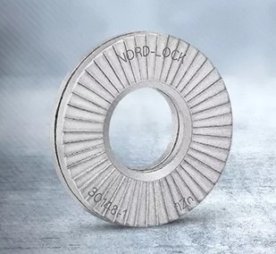

L'objet à utiliser m'a paru évident.
En revanche la préparation et la mise en place ont été plus compliquées mais rien d'insurmontable.
des rondelles Nord-lock
découpage à la disqueuse (par demie puis par quart)
mise en place à blanc des morceaux de rondelles
restera le centrage et le collage pour demain.
Ensuite les rayures, coulures à l'huile et pastels pour salir tout çà.
