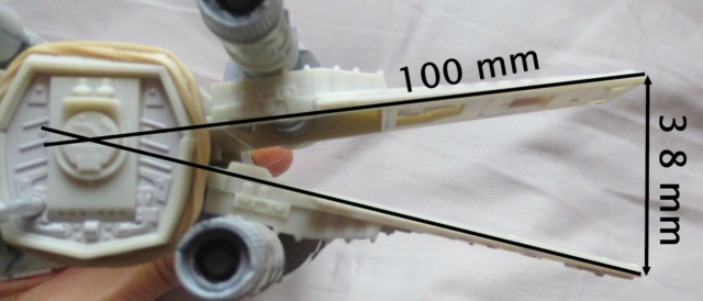

pour revenir un peu sur les X-wing
Les LED roses 5mm sont logées dans les réacteurs.
Ces derniers sont celés et les fuites lumineuses colmatées avec du putty Tamiya.
Mais après un montage à blanc, j'ai découvert que j'aurais encore des modifications à faire.
Eh oui rappelez vous, j'ai dit à Petersteven que l'on pouvait faire quelque chose de potable avec ces X wing Revell. Il en va de mon honneur  smily1
flix78 a écrit:
petersteven a écrit:Arrghh, tu vas ruiner ton dio avec cette horreur ! C'est dommage...
Avec quelques améliorations et une bonne mise patine je ne suis pas sûr.
Disons qu'il y a plus de travail que sur un Finemolds ou Bandai.
l'angle d'ouverture des ailes du Revell semble très très petit.
STAR WARS : Scarif (1/48) - Page 5 Img_0615
alors cours de trigonométrie...
sin x = côté opposé / hypoténuse = (38/2)/100
x = 11°
donc un angle total entre les deux ailes de 22°
c'est visuellement peu

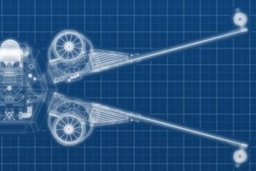

sur le blueprint à la maison, je prends mon bon vieux rapporteur (eh oui ça sert encore lol! )
STAR WARS : Scarif (1/48) - Page 5 Bluepr10
et je trouve environ 33° entre les deux ailes (35° sur certaines autres sources).

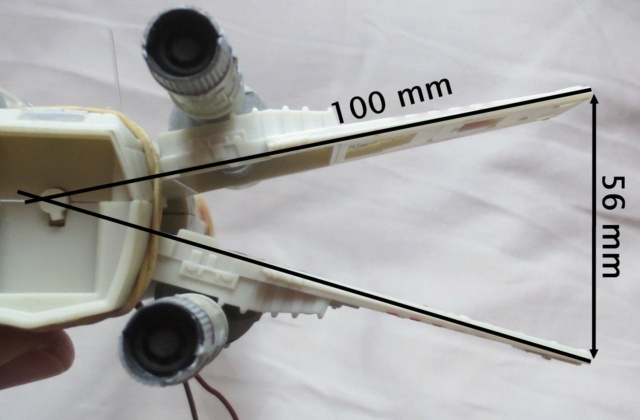

il faut donc raboter un peu les flancs du X wing. Un peu c'est histoire de dire ...3mm par pièce soit 6mm par côté
STAR WARS : Scarif (1/48) - Page 5 Decoup10
mais le résultat est là...
STAR WARS : Scarif (1/48) - Page 5 Img_0614
sin y = (56/2)/100
y = 16,2 °
donc un angle total entre les deux ailes de 32,5 °
Mission completed !!

Pour l'angle des ailes, je dirais que tu n'as pas pris un élément en compte. D'après le blue print, contrairement à la maquette de Revell et ce que tu as indiqué sur les photos, le point de rencontre des deux ailes ne se trouve pas au centre, mais bien excentré sur les côtés, donc pour mieux le représenter je suppose qu'il aurait fallu décentrer le point de fixation plutôt que de découper les côtés. Mais je pinaille ;)

Jayce a écrit:D'après le blue print, contrairement à la maquette de Revell et ce que tu as indiqué sur les photos, le point de rencontre des deux ailes ne se trouve pas au centre, mais bien excentré sur les côtés, donc pour mieux le représenter je suppose qu'il aurait fallu décentrer le point de fixation plutôt que de découper les côtés.
tu as raison mais j'ai pensé que couper l'axe central aurait fragilisé l'ensemble.
J'aurai pu l'allonger et le consolider mais le but premier était essentiellement l'angle d'ouverture.
et sur le blue print, l'angle n'en reste pas moins de plus + de 30°.
Cela suffira  lol!
