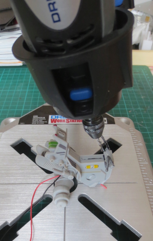

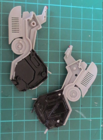

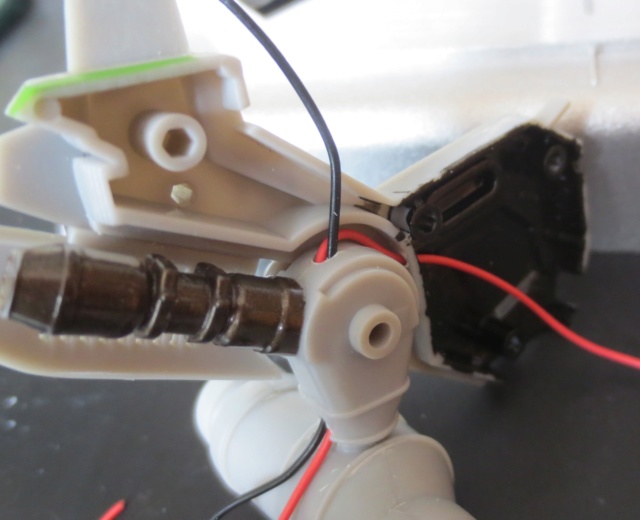

Pour le corps:
on fait de la place pour les Led mais à cette échelle c'est plutôt simple.
2 couches de peinture Enamel noire pour l'intérieur afin qu'il n'y ait pas de fuite lumineuse
ah oui, j'ai aussi acheté cette "workstation" pour Dremel (très pratique pour les perçages précis)
début de passage de fils

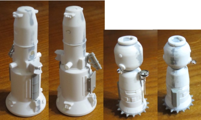

Re: STAR WARS : walker TR-TT (1/20)
pour les colonnes j'utiliserai des pièces plutôt bien dimensionnées pour l'échelle : des éléments de la station MIR (Heller)
s'ajoutera de la tuyauterie.

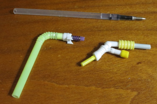

Pour toutes ces canalisations je fais comme pour le diorama de la main invisible.
Il faut varier les diamètres, les courbes...
Donc, grappes plastique et pailles de différentes tailles (il y en a de 10mm de diam pour le bubble tea) / tube de ballon fast food / stylo...
Les pièces grises en plastique mou proviennent de Gundam. Elles s'imbriquent bien entre elles et permettent des combinaisons variées.

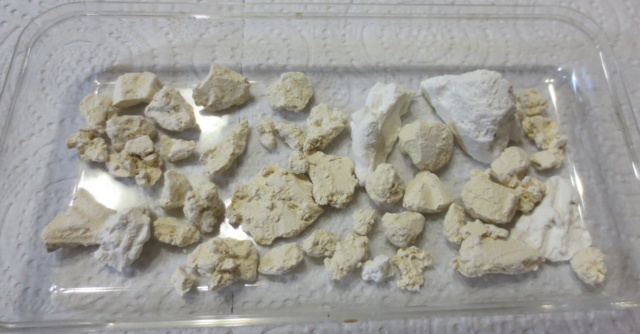

dans le même genre que la technique des astéroïdes en mousse expansive,
une façon très simple pour alléger vos dioramas lorsque vous souhaitez faire des rochers, utilisation de morceaux de plâtre :
-- mise en place de la colle à carrelage pour la texture du sol et le relief (certains rochers sont plus avancés que d'autres : jus et brossage à sec)
