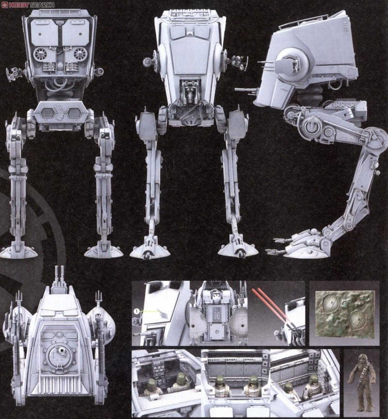

Oh purée, ton projet va m'être utile pour remettre en forme un AT ST envoyé par l'ami Fourmilier. :)
Conseil : achète toi le kit de Bandai, il est précis et devrait pouvoir t'aider.
https://www.hlj.com/product/BAN994869
Là tu as carrément les scanns de la notice.
http://www.1999.co.jp/eng/10307205

Le n° D (j'en suis désolé YOULI) est tiré de la maquette BANDAI
AT ST WALKER ...... STAR WARS 10307210
Voici les quatre réunis l’échelle est respecté au niveau de la tête
AT ST WALKER ...... STAR WARS Captur12
Le D et le B ont les pattes trop courtes, le A semble le mieux proportionné.

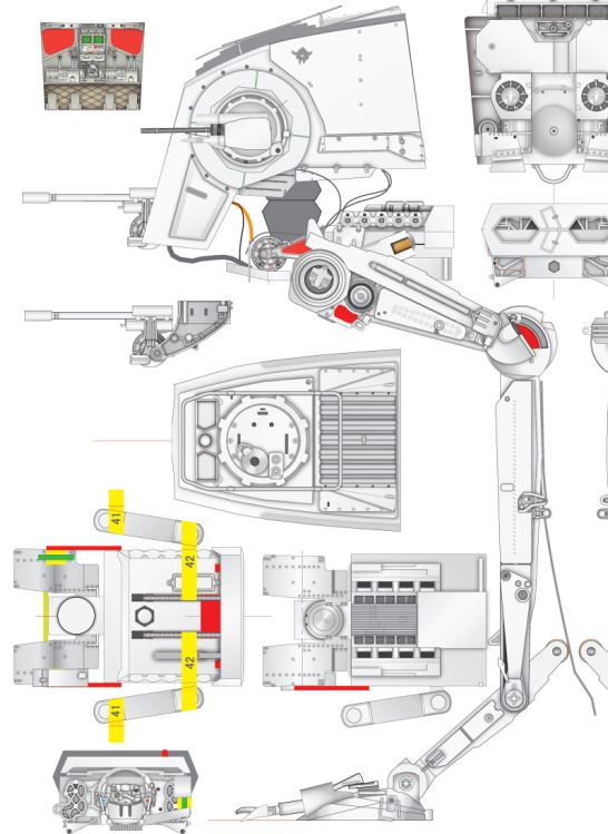

AT ST WALKER ...... STAR WARS Sketch10
Largement inspiré de fichiers PDF d'un" paperkrafteur", ceux ci sont reproduits et mis à la bonne échelle, mon AT ST fera 60 à 65 cm de haut.
De nombreuses parties ont été remaniées et remis à une forme plus proche de l'original.
L'aluminium utilisé est laqué sur une face, je dois donc poncer entièrement les deux côtés.

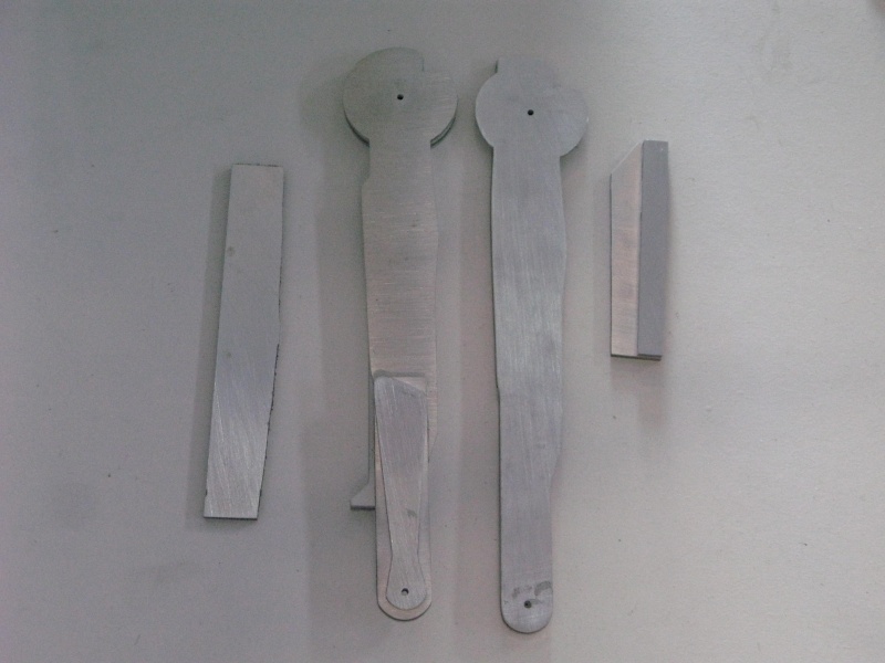

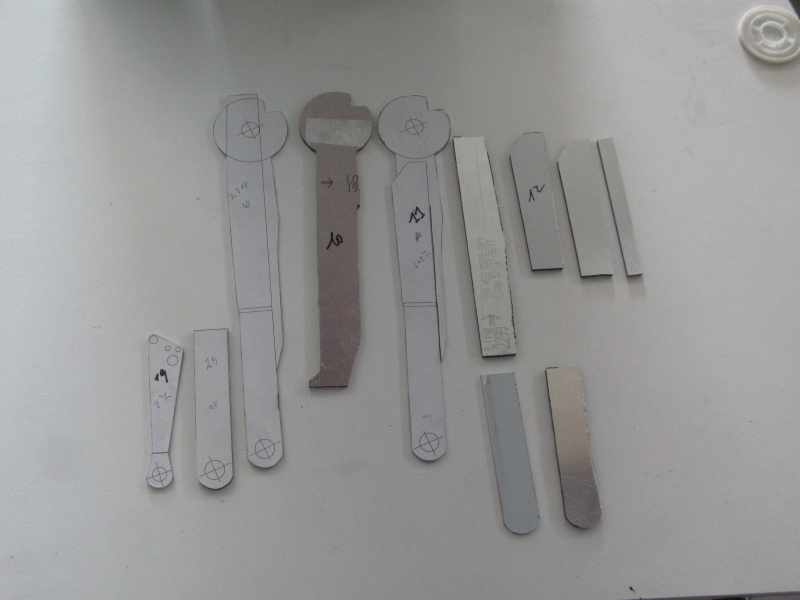

La jambe, comme d'habitude la solution du multicouches s'impose.
Les différentes couches pour la cheville.
AT ST WALKER ...... STAR WARS 02_at_10
Une fois assemblé
AT ST WALKER ...... STAR WARS 02_at_11
La jambe elle même
Les couches
AT ST WALKER ...... STAR WARS 02_at_12
Assemblage
AT ST WALKER ...... STAR WARS 02_at_13
La cuisse
les couches
AT ST WALKER ...... STAR WARS 02_at_14
montage à "blanc"
AT ST WALKER ...... STAR WARS 02_at_15
Chaque pièce doit être entièrement poncée et terminé avant son collage, les décalages entre les différentes couches ne permettrons pas après collage de rattraper ou d'ajuster une pièce.
Collage
AT ST WALKER ...... STAR WARS 02_at_16
AT ST WALKER ...... STAR WARS 02_at_17
La jambe une fois finit, mais pas terminé, tous les détails sont à faire.
AT ST WALKER ...... STAR WARS 02_at_18

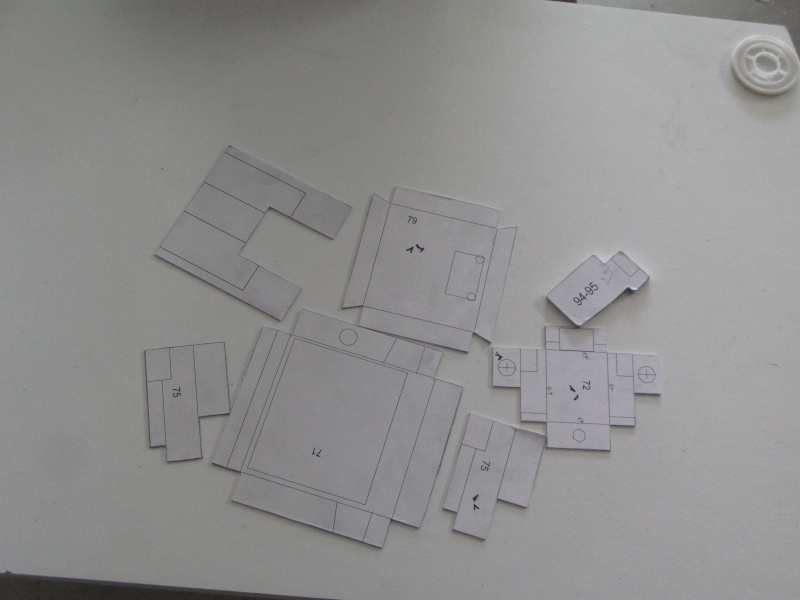

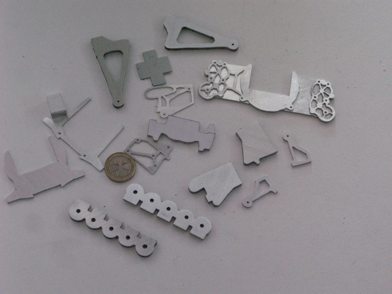

Le corps, ou plutôt le moteur.
Les pièces du corps découpées
AT ST WALKER ...... STAR WARS 3_at_s10
Les détails avant découpe
AT ST WALKER ...... STAR WARS 3_at_s11
Une fois découpés
AT ST WALKER ...... STAR WARS 3_at_s12
Pliages
AT ST WALKER ...... STAR WARS 3_at_s13
Montage et collage
AT ST WALKER ...... STAR WARS 3_at_s14
AT ST WALKER ...... STAR WARS 3_at_s20
Les ailettes du dessous
AT ST WALKER ...... STAR WARS 3_at_s16
Le tube avec ses colliers
La pièce de 1 € est là pour l'échelle, un billet de 300 € aurait fait l'affaire, mais je n'en ai pas.
AT ST WALKER ...... STAR WARS 3_at_s17
Rajout de détails.
AT ST WALKER ...... STAR WARS 3_at_s18
AT ST WALKER ...... STAR WARS 3_at_s19
