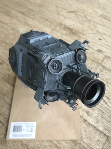

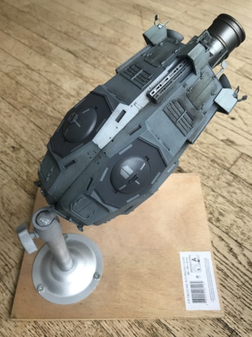

J’ai fini la peinture.
Bon, je suis pas franchement emballé par ce que j’ai fait, surtout en ce qui concerne le weathering, mais bon, je pense que ça peu passer.
Je ferais mieux pour le modèle 223, enfin, on essaiera
Je dois encore trouver une bonne base, je vais éviter le bois qui a tendance à ce vriller avec le temps.
En fait je cherche une plaque en plastique, si quelqu’un a une idée, format A4 ce serait pas mal.
Re: Droid Dispatch Pod 232
C'est bien tout ça, peut être un peu trop propre sur les côtés plus foncés (avec le cercle)
Pour le socle, chez casto à côté de chez moi ils vendent des plaques de plastique, des trucs plus léger que le styrène.
Merci
Finalement j’ai pris du bois pour la base.
Je pars acheter un forêt à bois de 18 pour faire un trou et fixer directement le support dans le bois. Ensuite peinture et ce sera fini .
