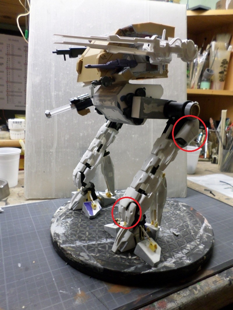

Bonjour a tous, après 6 mois, j'ai toujours pas lâché l'affaire! Je me suis quand meme bien galéré pour "scratcher' les bras! Il ne sont pas finit évidemment mais au moins ça me donne les grandes ligne et me permet d'avancer lol!
Vos yeux d'expere ont vu juste!
flix78 a écrit:ton empilement de roues et carte plastique me parait fragile.
J'ai peur que lorsque la tête sera terminée, son poids ne fasse ceder une fixation.
Une tige en laiton (ou un pic à brochette) traversant de part en part le bipède aurait peut être été plus rassurant ?
pili- a écrit:Ok, mais le best of c'est quand une seule et même pièce fait le job. Ca évite les défauts d'alignement, ça a une meilleur robustesse et puis on se fait moins chi... smily1
Robot de combat (mon pote robot) - Page 2 1444665153-sam-1090  Robot de combat (mon pote robot) - Page 2 1444665182-sam-1091  Robot de combat (mon pote robot) - Page 2 1444665187-sam-1093  Robot de combat (mon pote robot) - Page 2 1444665189-sam-1095
Il s'effondre effectivement un peu sous sont poids smily21  j'ai bien prevue de l'intégrer dans un dio, mais ça m'ennuie de le "figer" du coup faut que je refléchise pour qu'il puisse avoir une "mobilité rigide". Pour l'instant c'est de la bricole pour que ça tienne lol!
Robot de combat (mon pote robot) - Page 2 1444667140-sam-1092
Merci a vous!

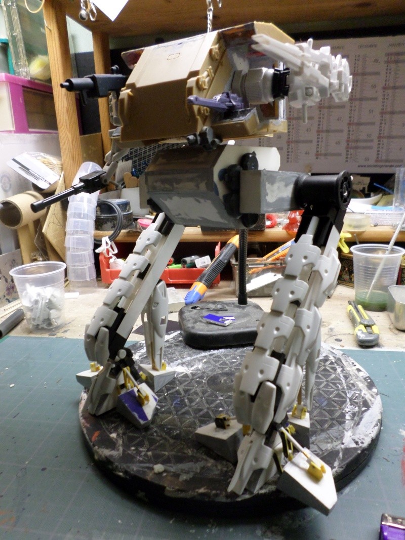

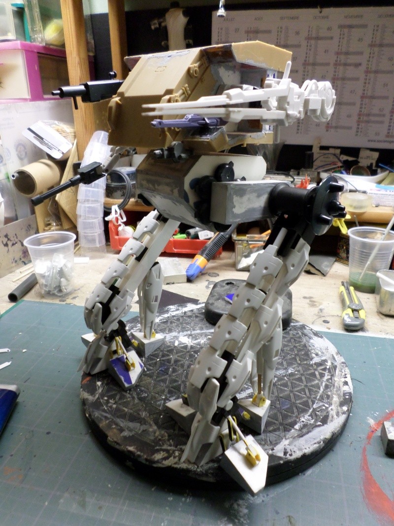

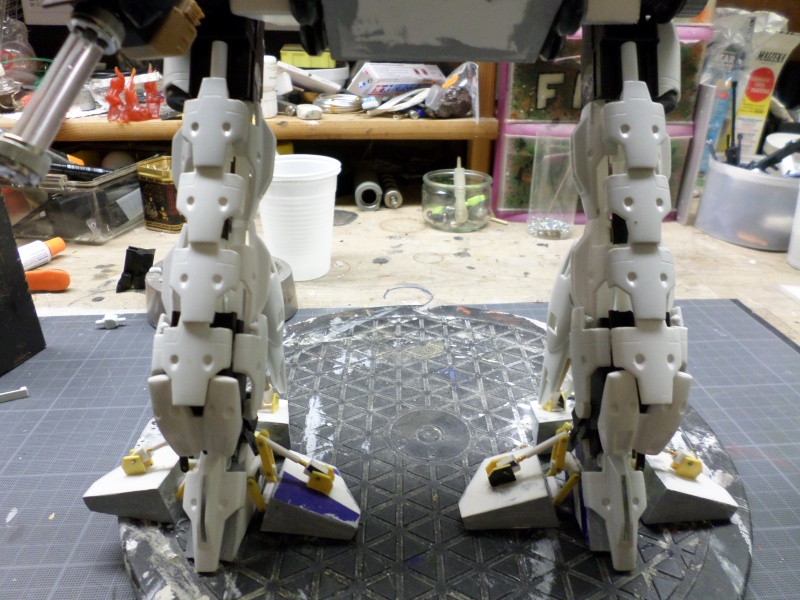

Voila ou j'en suis:
Robot de combat (mon pote robot) - Page 2 Sam_1112
Robot de combat (mon pote robot) - Page 2 Sam_1111
J'espere que cette foi j'ai bon pour les photos smily5
Merci a vous!

Robot de combat (mon pote robot) - Page 2 Empty Re: Robot de combat (mon pote robot)
Message par NAINJAUNE Mar 27 Oct 2015 - 21:29
Son centre de gravité doit se trouver au milieu du polygone décrit par ses appuis au sol.
Les jambes sont un peut trop inclinées, redresse le.

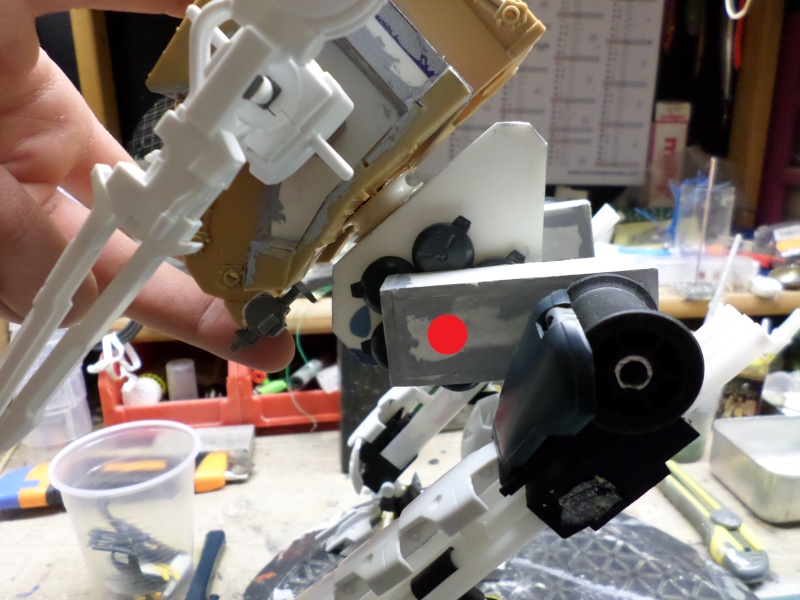

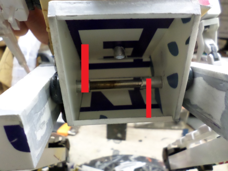

@NAINJAUNE: Je me suis mal exprimer quand je parler de balant verticale, en fait c'est le corps qui pivote sur cette axe:
Robot de combat (mon pote robot) - Page 2 Sam_1113
Robot de combat (mon pote robot) - Page 2 Sam_1114
J'ai bidoullier un truc comme ça avec des "cales en force" mais c'est pas trés concluant:
Robot de combat (mon pote robot) - Page 2 Sam_1115
peu etre tarauder et boulonné... je vais trouver... smily21
