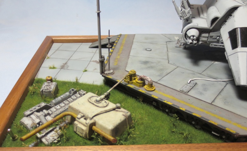

Voilà après mise en peinture des herbes hautes
Peut être que j'en mettrai d'autres lorsque tout sera fini
mais il ne faut pas perdre de vu l'échelle = 1/120
Pour le moment, vous n'avez pas de repère; une plateforme, une navette....mais rien que le cerveau puisse prendre comme référence.
A ce stade, les personnages mesurent 1.4 cm alors le gazon s’apparente déjà à des herbes hautes.

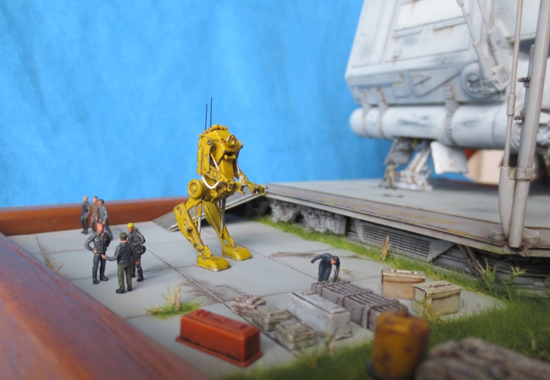

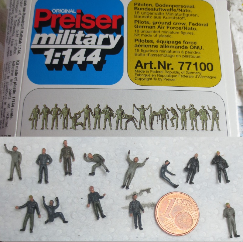

En plus de la mise en place de la rampe d’accès, du dernier tuyau et du reste de la machinerie (sur la plateforme), il y aura d’autres détails.
Car pas de diorama vivant sans personnages (LA référence pour l'échelle)
Pourtant après le diorama de Géonosis au 1/225, j’avais dit STOP.
Et là, je remets cela au 1/144 (autant dire que la loupe est ressortie)

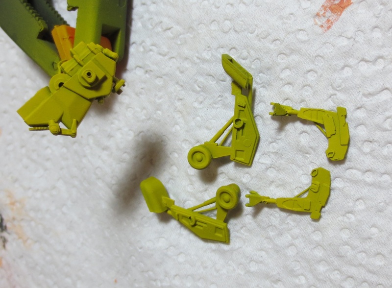

Pas de navette cargo sans cargaison
Pas de cargaison non plus sans robot de manutention.

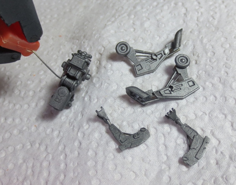

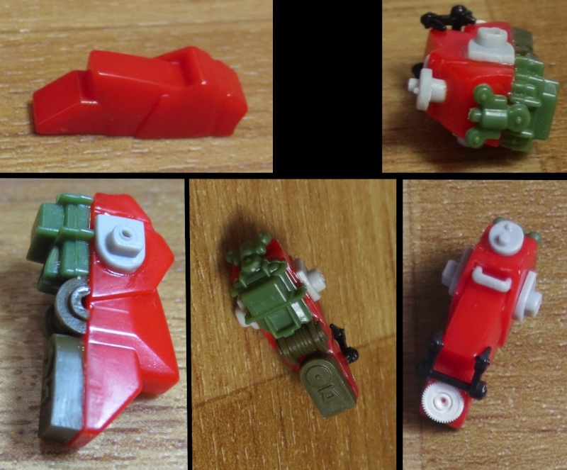

(Et là, je me suis fait plaisir avec un petit kitbash rapide mais vu l’échelle, j’ai dû puiser dans les petites pièces 1/72 et 1/144 ou plus petit avec des navires).
Le corps est composé à partir d’une pièce de gundam
Les bras (aux détails asymétriques) sont élaborés à l’aide de morceaux de siège éjectable d’un jet (1/72) et de tiges et fils en laiton (1mm et 0.xx).
Pour les jambes ce sont des trappes de trains d’atterrissage, des vérins, roues et autres trucs…. (1/72 et 1/144 toujours)

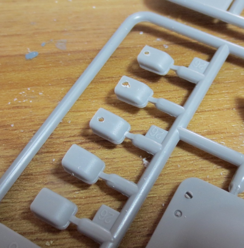

Pour les pieds (et c’est l’exception) c’est du 1/35 (char de chez trumpeter) percés et légèrement ovalisés avec un foré de 0.8mm (pas facile, d’ailleurs celui du milieu est raté).
Avec la sous-couche gun métal
Avec la peinture jaune (précédée d'une couche de vernis et de laque à cheveux)
Après décapage du jaune avec de l'eau (j'aime bien cette technique de la laque)
A partir de là, les photos sont prisent sous une loupe pour que vous y voyez quelque chose…
Après un jus marron à la peinture à l'huile:
Et voilà...

Très fort, surtout à cette échelle !
Re: STAR WARS : Diorama Navette Lambda (1/120)
excellent!!!!!!!!!!!!!!!!!!!!!!!!!!!!!!!!!!!!!!!!!!!!!!!!!!!!!!
Bravo pour le scratchbuilding
Moi aussi
Après décapage du jaune avec de l'eau (j'aime bien cette technique de la laque) a écrit:flix78
Moi aussi
beau travail et merci la loupe !!!
j'adore ; Avec les personnages prieser ca va être top ...
elle est magnifique cette plateforme et avec équipement que tu vas lui rajouter ça va le faire
bien vu le robot de manutention surtout a cette échelle bravo
Fort le micro kitbash du petit robot de manutention, chapeau!

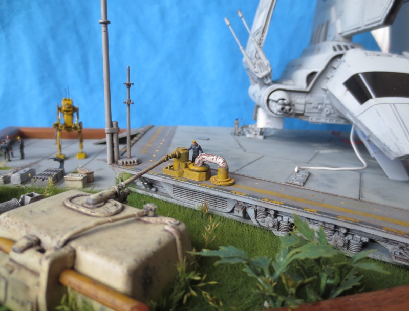

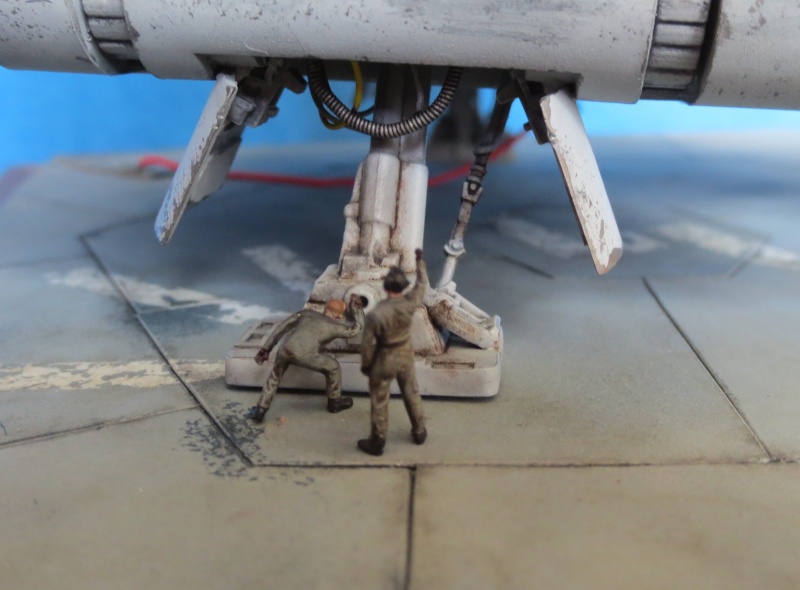

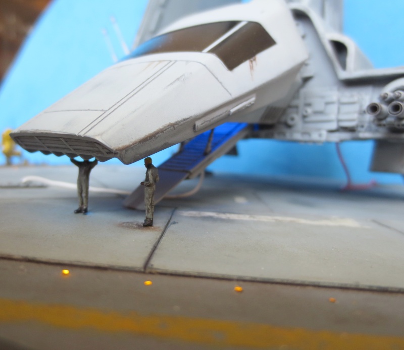

avec une semaine de retard voici les photos du diorama terminé que certains ont vu à Migennes.
voilà
Merci pour votre aide dans mes choix (canons, degrés de salissures...) et pour m'avoir mis sur la piste de la technique de la laque.
voilà

C'est une très belle pièce. Un seul regret, ne l'avoir vu de visu qu'une seule journée.
On n'a pas eu le temps de s'y habituer qu'elle était déjà repartie (snif).
trés chouette en vrai! Mais la navette nouvelle mouture est vraiment bien plus petite que l'originale!
elle est restée que samedi mais un vrai plaisir à regarder!!!
Très chouette bravo!
J'aime beaucoup les personnages ajoutés! ça donne de la vie au tout!
