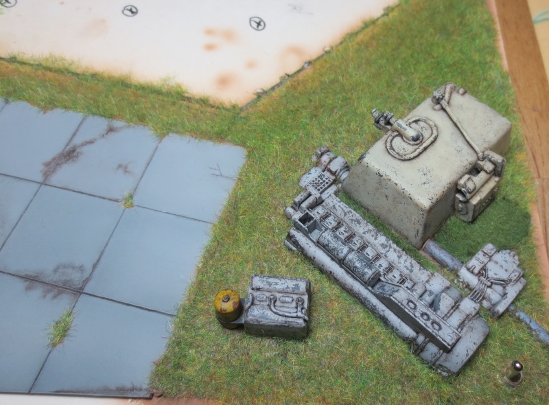

la suite avec la plateforme avec les jus (reste les antennes)
Le socle de la partie machinerie sera recouvert de parcelles d’herbe préalablement réalisées sur du papier sulfurisé. Ça fonctionne plutôt vite et bien.
La machinerie est un ensemble de pièces de différents kits
Pour l'effet écaillage, toujours la même méthode (reprise ici : http://www.artmoviefan.net/t5750-technique-vieillissement-a-la-laque#83617)
C'est un peu long (couche de base / laque / couche du dessus / klir+vernis mat / masquage /re-couche de base / re-laque / re-couche du dessus / re-klir+vernis mat / re-masquage ... autant de fois que de couleurs souhaitées)
Pour le tarmac, de la carte plastique 1.5mm structuré.
Un peu de colle liquide pour "nettoyer" les creux,
des nuances de gris (plus clair au centre)
du klir avant les jus à l'huile

Le coup de l'herbe sur papier sulfurisé c'est pour faire des "tas" ? Avec de la colle blanche quand même ?
Re: STAR WARS : Diorama Navette Lambda (1/120)
Youli a écrit:Le coup de l'herbe sur papier sulfurisé c'est pour faire des "tas" ? Avec de la colle blanche quand même ?
c'est pour placer dans des endroits très étroits de la machenerie.
Les touffes d'herbe seront peintes avant collage aux endroits appropriés.
Le tout à la colle blanche, of course.

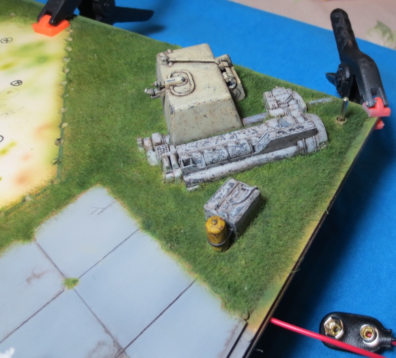

Voici un morceau de la machinerie traitée avec la méthode de la laque + jus (description ici: http://www.artmoviefan.net/t5750-technique-vieillissement-a-la-laque?highlight=laque) :
mise en place de la machinerie
mise en place du tarmac terminé (avec deux jus - marron et noir). Le tout fixé avec un vernis satiné.
mise en place de l’interrupteur
application de colle à carrelage pour le relief
Application de l'herbe avec le dresseur (description ici: http://www.artmoviefan.net/t5554-dresseur-d-herbe?highlight=herbe)
Ici la machinerie en place.
L’électricité statique "colle" l'herbe un peu partout sur le plastique, ne pas oublier de la souffler avant de passer le jus.
Ensuite, passage de deux jus (noir et marron selon les endroits) sur la machinerie
Pour perdre son apparence synthétique, l'herbe est ensuite peinte à l'aérographe avec de la Tamiya sur 3 nuances.
XF26 (deep green) puis XF5 (flat green) et pour finir XF4 (yellow green)

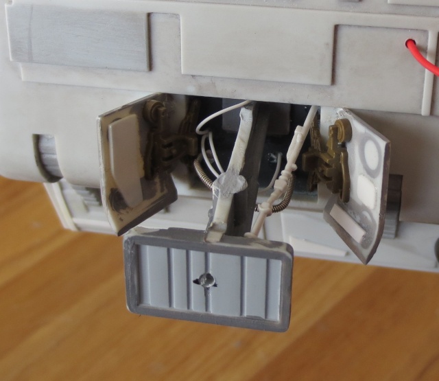

La partie un petit complexe peut donc commencer….
D’abord, la navette doit être vissée sur la plateforme
Mais si, souvenez vous !
J’avais percé 2 trous dans les pieds du train d’atterrissage c’est noté ici http://www.artmoviefan.net/t5531p75-navette-imperiale-de-classe-lambda (Faudrait voir à suivre un peu)
Là, déjà c’est coton vu qu’il y a des fibres optiques collées un peu tout autour…
Ensuite, une fois cela fait, on a l’air malin…
Et on tient la plateforme à bout de bras jusqu’au lendemain matin ?
Ba, non !
On enchaîne (chaud pas fatigué), avec le passage des fibres dans les trous percés sur le diorama (évidemment, avant, il faut vérifier qu’ils tombent bien en face sinon c’est un peu trop tard).
Là, à la maison, on est tous émus. Du coup on va chercher des mouchoirs.
Snif snif.
Mais non, c’est pour reposer le tout en hauteur en attendant la fin de la partie électrique. En dessous.

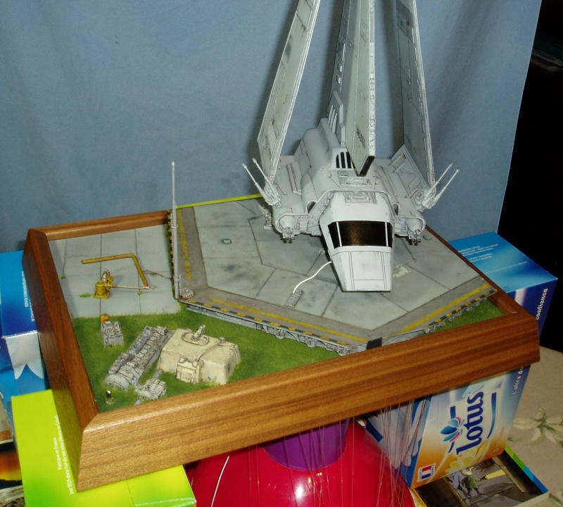

Ce gazon me dérange un peu, je le trouve trop uniforme, on dirait qu'un Stormtrooper vient de passer la tondeuse...
A moins que tu ne rajoutes un peu plus de végétation. je pense que quelques touffes d'herbe autours des machines et de la plateforme auraient suffit...
DV a écrit:Ce gazon me dérange un peu, je le trouve trop uniforme, on dirait qu'un Stormtrooper vient de passer la tondeuse...
100% d'accord
Le côté gazon anglais est d'ores et déjà cassé.
Les photos arrivent....
merci de ta remarque

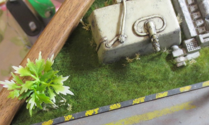

Pour briser ce côté « gazon anglais »,
L’herbe est agrémentée de végétaux naturels de différentes hauteurs et variétés (peints par la suite).
Ceux là même stockées depuis des années et utilisées pour le diorama de mon speeder bike (autopromo gratuite : http://www.artmoviefan.net/t3621-speeder-bike?highlight=speeder+bike)
Depuis, j’en ai ajouté d’autres plus fins et élancés pour que cela donne un aspect plus réel.
Sur la gauche de la prochaine photos, une idée de bout de plante d’aquarium à étudier après mise en peinture bien évidemment (à l’heure actuelle je ne me suis pas encore décidé et les avis à la maison sont partagés).
Je fini actuellement les jus dessus et je vous solliciterai pour savoir ce que vous en pensez
